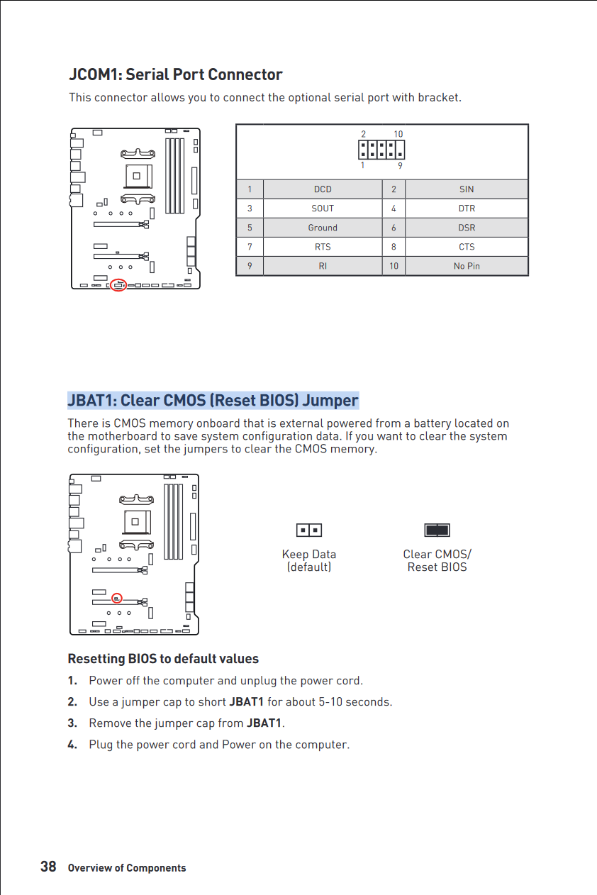

Schon ein BIOS-Reset nach Handbuch gemacht? - Hierzu muss bei abgeklemmten Netzteil entweder ein Reset-Taster oder entsprechende Pins auf dem Mainboard kurzgeschlossen werden.
Ein Ausbau der BIOS-Batterie ist der korrekte Weg.

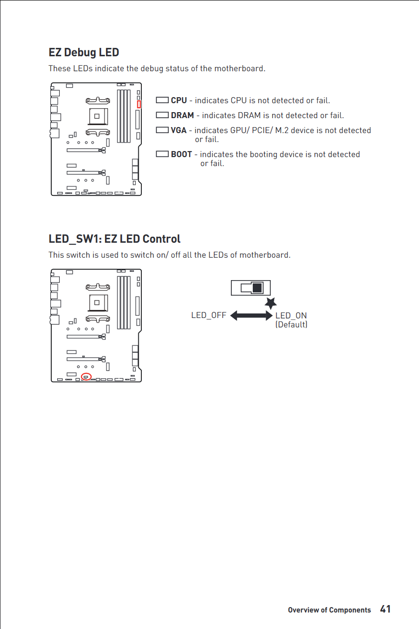

Was zeigen die Diagnose-LED an?

Hauro schrieb:
Hmm. darauf habe ich nicht geachtet. Bzw. doch. Ich glaub die LED hat geleuchtet.

Hauro schrieb:
Welche?
Die leuchten der Reihenfolge nach: CPU > DRAM > VGA > BOOT
Bin nicht sicher. Aber ich würde jetzt Raten die für die CPU. Weil jetzt funktioniert ja wieder alles so wie es sollte mit der alten.

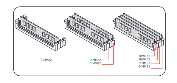

Nur ein RAM Modul in Slot A2 lassen und dann BIOS Reset (CmosClear) mit überbrücken
der hierfür erforderlichen PINs (Handbuch). System von Strom trennen fürs CmosClear.
Klappt das, das andere RAM Modul in Slot A2 installieren.
Bei zwei RAMs, jedenfalls Slot A2 und B2 nehmen.
CPU - indicates CPU is not detected or fail.
Ursache kann sein, dass die CPU nicht neu initialisiert wird. Daher das CMOS zurücksetzen / löschen.
[Quelle: MSI® B550-A PRO Manual]
Der Anleitung folgen.
Wichtig: Nur wenn das System stromlos ist!
Power off the computer and unplug the power cord
