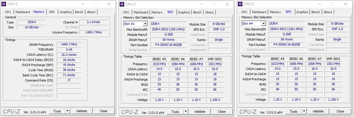

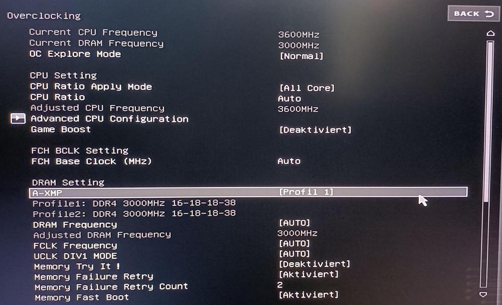

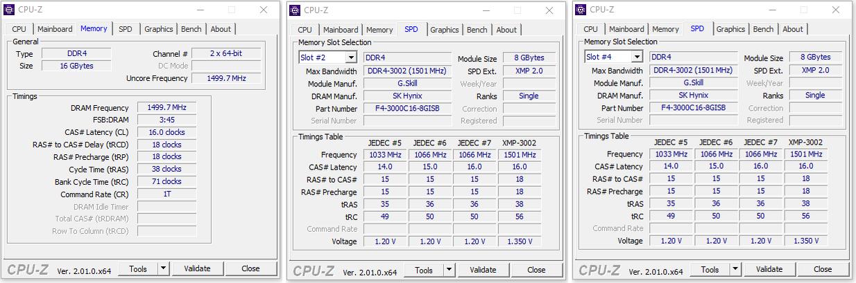

Danke für den Link zum Test der R9 380. 16W Leistungsaufnahme beim Windows Desktop Betrieb sind verschmerzbar denke ich.
RAM-Info siehe angehängte Bilder.

@Sergeant123:
3000 CL16 im dualchannel ist in ordnung. singlechannel wäre ne richtig harte bremse gewesen; ne iGPU reagiert darauf nochmal deutlich empfindlicher als die CPU.
