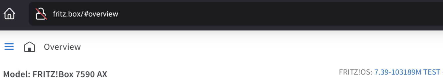

Siehe Screenshot: (an diese spezielle Version kommt man nicht im Vergleich zur InHouse Version die im IP-forum zu finden sind)
Woher ich das weiß? Weil ich Mitarbeiter von AVM bin.
Wenn also dein Kumpel sich diese InHouse-version besorgt hat, dann passierte dies nicht mit der Hilfe von AVM und wird daher nicht supported sollte es zu Ausfällen kommen. Daher entfällt dann die Garantie für diese Person.
