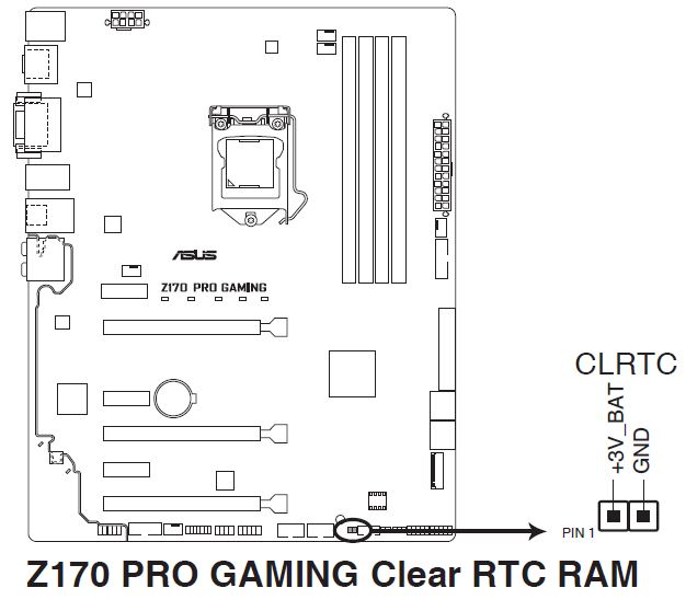

Um den RTC RAM zu löschen:
1. Schalten Sie den Computer aus und trennen ihn vom Stromnetz.
2. Verwenden Sie einen Metallgegenstand, wie einem Schraubendreher, um die
beiden Pins kurz zu schließen.
3. Verbinden Sie das Stromkabel und und schalten Sie den Computer an.
4. Halten Sie die <Entf> Taste, während des Bootvorgangs gedrückt und rufen Sie
das BIOS auf, um die Daten neu einzugeben.
Wenn die oben genannten Schritte nicht helfen, entfernen Sie die integrierte Batterie
und schließen Sie den Jumper noch einmal kurz, um die CMOS RTC RAM-Daten zu
löschen. Nach dem Löschen des CMOS, installieren Sie die Batterie.
1.6 Jumpers in deinem Handbuch

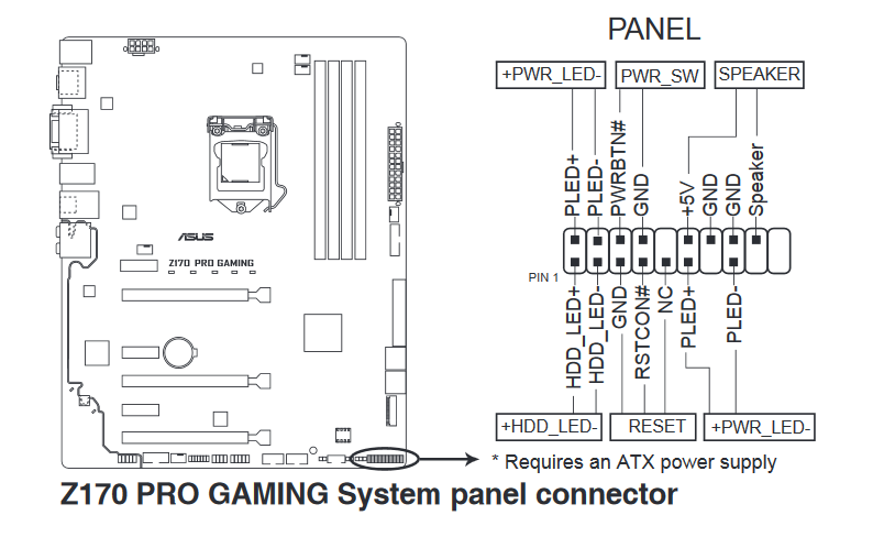

Danke für deine Antwort um welche Pins Handelt es sich die Front pa nel Pins ?
links neben den Fronpanel Pins -> CLRTC

Hier ist der Resetknopf

Sorry wenn ich nochmal frage aber muss ich die pins nur kurz mit dem sraubenzieher berühren oder wie genau? Sorry ist gerade das erste mal das ich sowas mache
hallo
am besten mit Jumper, alles andere ist zu gefährlich und kann Board zerstören, und sollte ein jumper ist schon auf reset, belegt 2 und 3 stecken dann auf 1 und 2 und 10 bis 15 Sekunden warten und wieder umstecken und dann starten
@ParadiesVogel12
Danke für deine Antwort also soll ich jetzt mit meinem schraubendreher für etwa 15 sek am CLRTC pins halten?
bei deinem wie ich sehe ist dann Schraubenzieher besser kannst im Handbuch nach lesen sorry hat nur 2 Pins
kannst machen ohne Strom und dann msste es klappen
@ParadiesVogel 12
Also wie genau meinst du das soll ich den schraubendreher für 10 sek dranhalten oder nur kurz dranhalten bin etwas verwirrt :)
da bist auf der sicheren Seite und dann sollte es wieder starten ins bios un alles wieder richtig einstellen
nicht drauf hauen sondern nur hinhalten das wars
@ParadiesVogel12
Ok alles klar dann halte ich es jetzt mal dran für 10-15 sek und gucke obs funktioniert
Siehe #5, die Pins dann mit dem Schraubendreher einige Sekunden brücken.
Strom erst wieder anschließen, wenn du den Schraubendreher wieder beiseite gelegt hast;)
Matraj63
Verdammt hat nicht funktioniert hab alles so gemacht Netzstecker aus dem gehäuse raus drangehalten wieder ran immer noch das gleich Problem ich verzweifel gleich 😭😭
