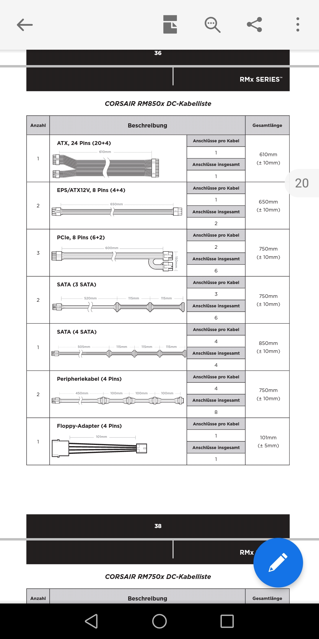

BTW hat das RMx 850 2 x 4/8 PIN, oder hast du die alte Version gekauft? Wenn dem so ist würde ich es umtauschen.
Ich habe die 2018er Version mit 2 x 4/8 PIN Screenshot_20191207_080158_com.adobe.reader.jpg
