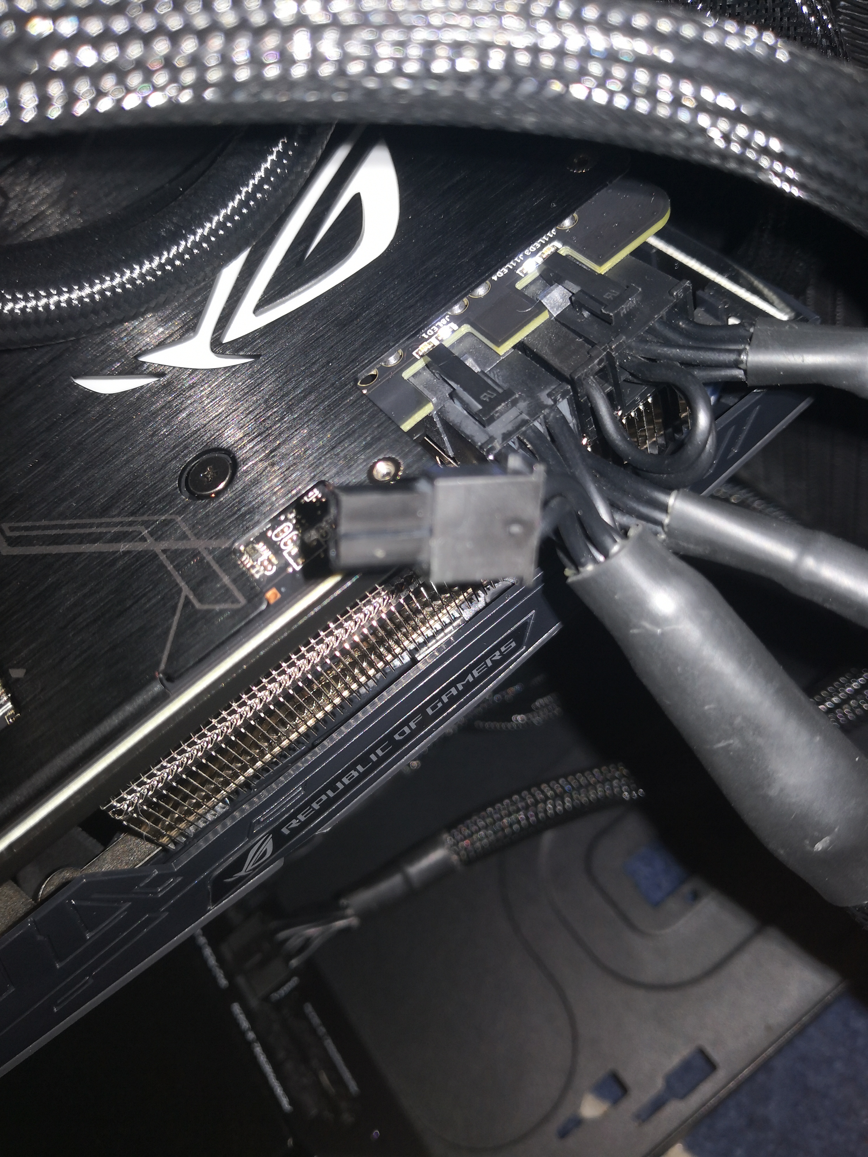

War nur ne Vermutung, da aufeinmal die FLBK LED und die Mainboard RGBs ned mehr angehen, seitdem ich das gemacht habe...
Also, ich habe jetzt das gemacht, was du gesagt hast.
Ich habe es jetzt nicht komplett ausgebaut, da ich die Schrauben vom NT grad ned raus bekomme...
Ich habe den PC angeschaltet und den Ein- / Aus-Taster mit nem Schraubenzieher überbrückt. Mainboard ging bis auf die RGBs an. POST startete und die DRAM LED leuchtete, dann ging das Mainboard aus. Genauso beim 2. Versuch.
Dann hab ich die Grafikkarte eingebaut.
Hab wieder Ein- / Aus- überbrückt und es ist genau das selbe passiert. DRAM LED geht an, kurz danach geht alles aus.

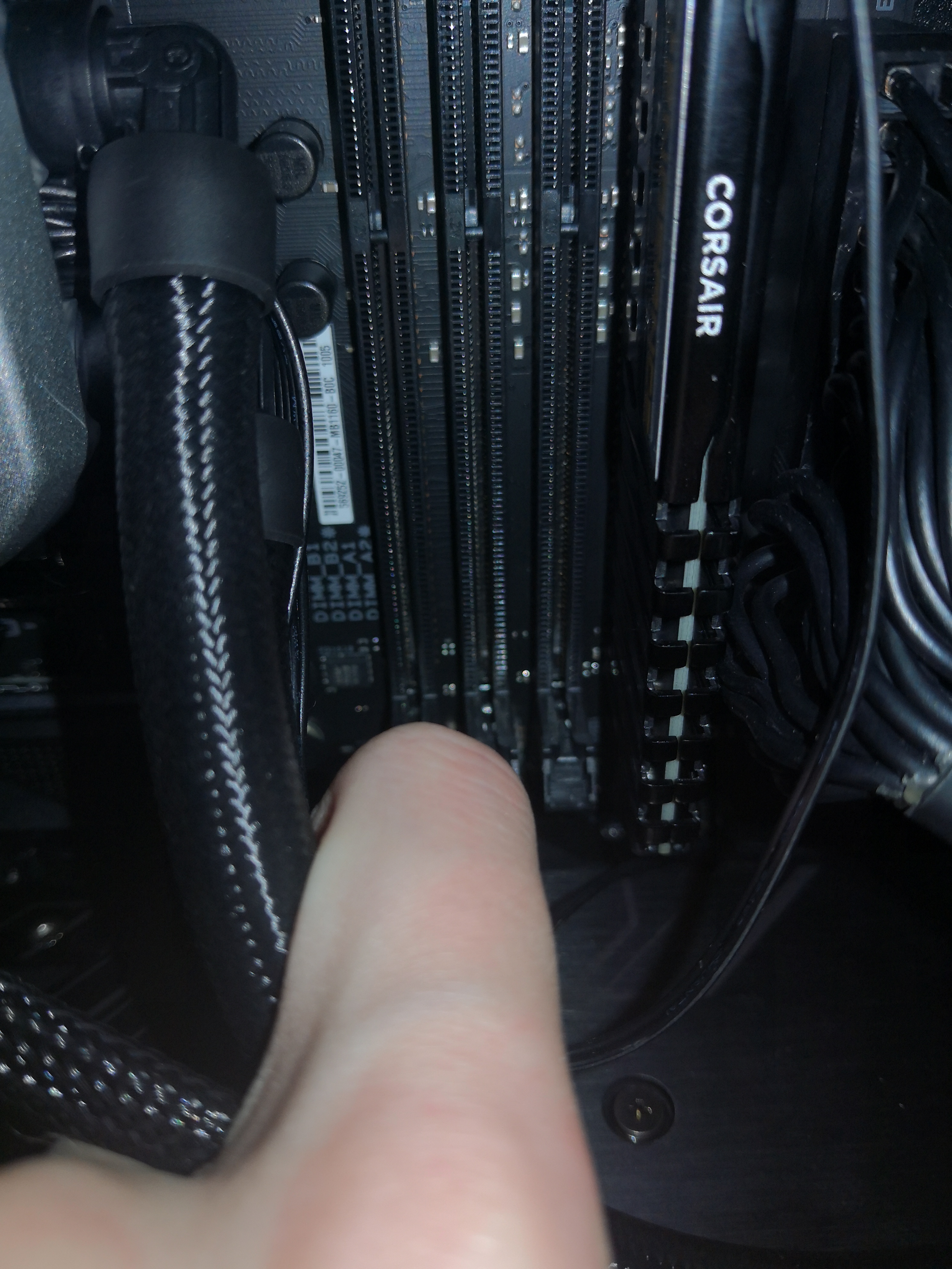

Der RAM sollte in A2 (2. Slot von links) sein, nicht in B2 wenn nur 1 Riegel steckt.
Auf dem ersten Bild steckt er ganz klar in B2.
Prüf mal ob der RAM auch wirklich korrekt eingerastet ist.
Ist korrekt eingerastet und in A2

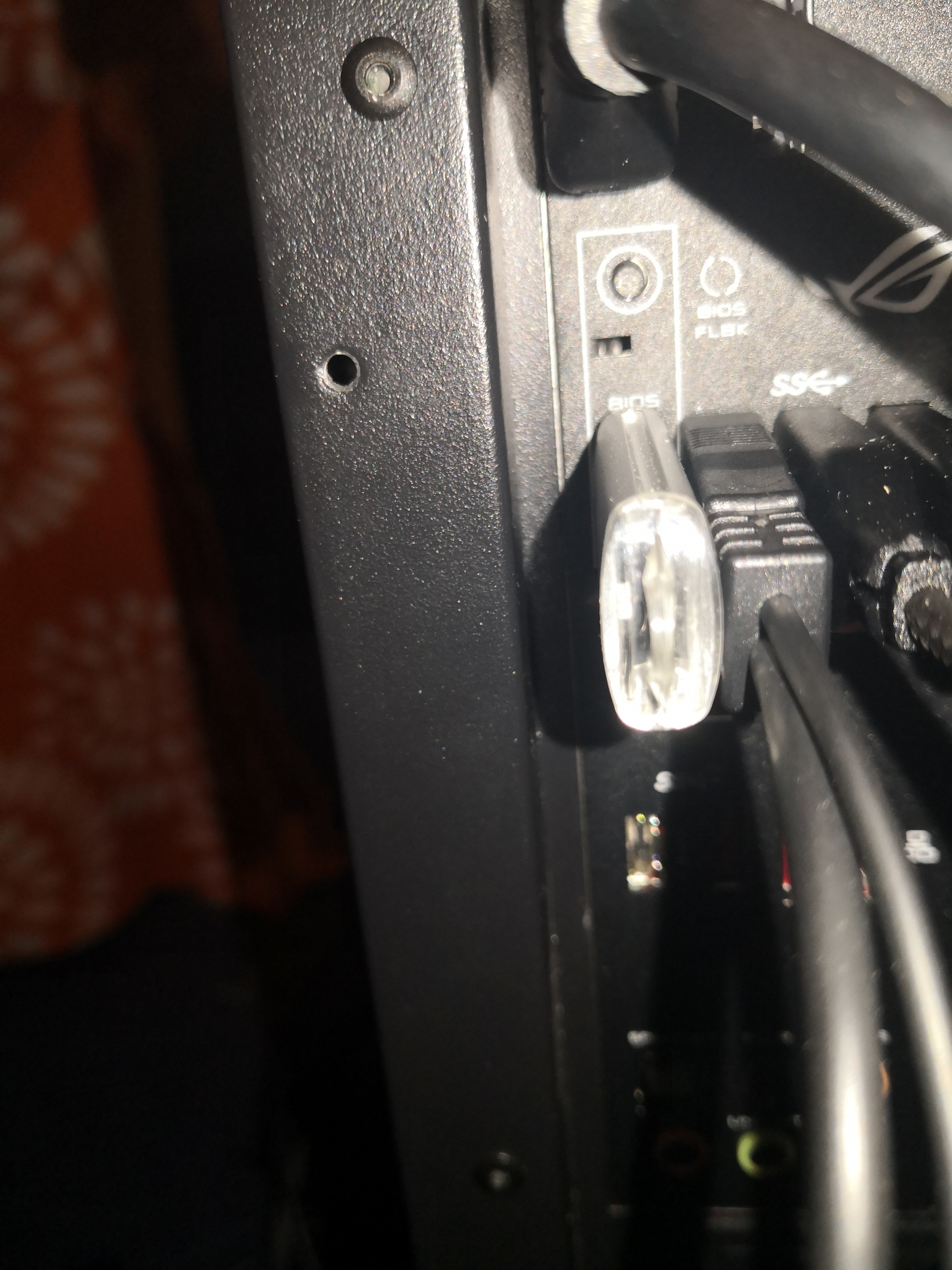

Ich habe gerade versucht mit einem Stick per Flashback das BIOS zu updaten, da aber wie gesagt das FLBK seit gestern ned mehr geht, hat auch das ned geklappt. (Stick war auch im FAT32 Format und die BIOS-Datei umbenannt in SX570FG.CAP)
Ich glaube mein Mainboard is hin...

Hast du schon mal versucht eine Stick mit UEFI Datei anzustöpslen?
Nein, aber hab mit der mitgelieferten CD Rom versucht das BIOS zu laden. Hat ned geklappt...
Ich werd mich mal bezüglich UEFI informieren. Danke
Links im BIOS Slot is der BIOS Stick und links daneben der CD ROM Anschluss
Du meinst wohl links und rechts daneben. ;)
Bissl eng vielleicht, aber passt schon.
