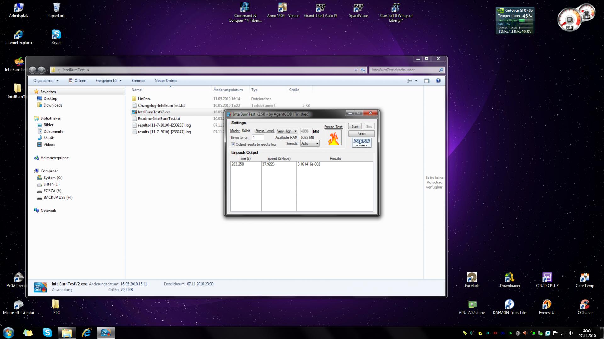

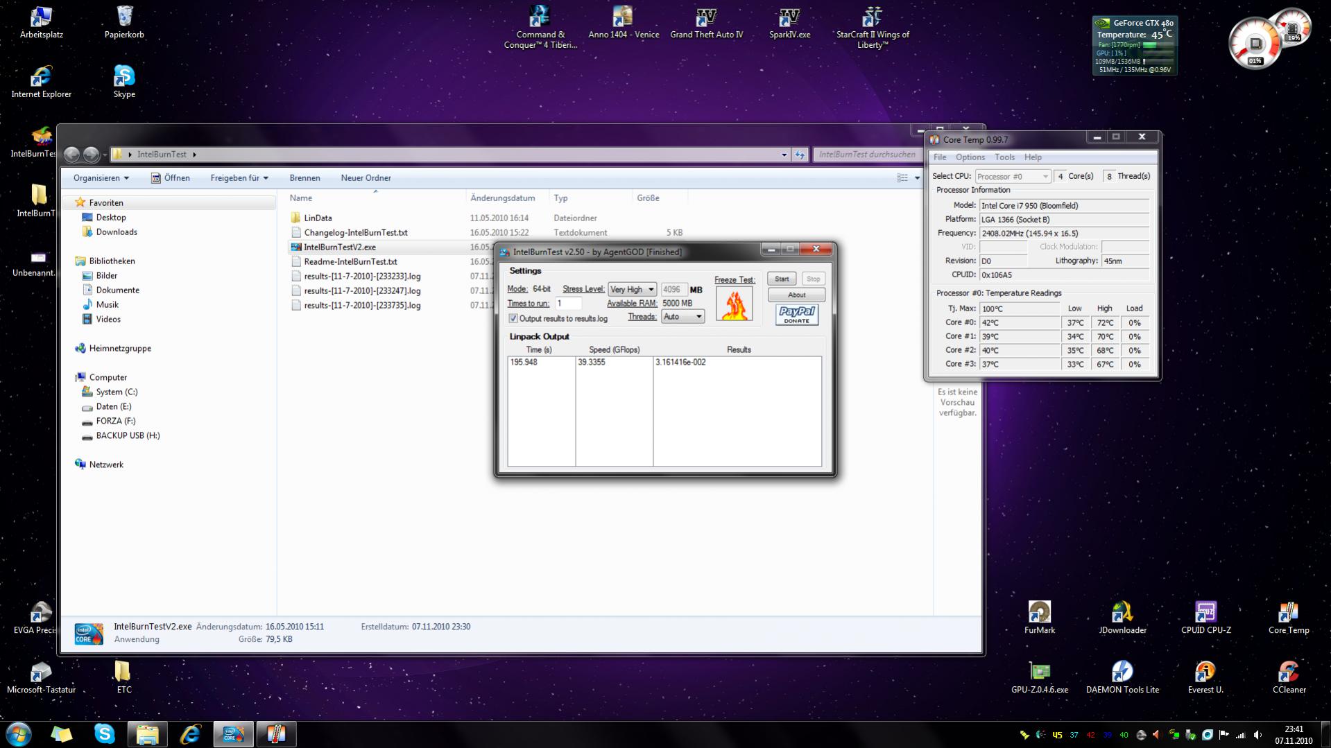

Intel Burn Test Ergebnisse (Sind die Oke?):
