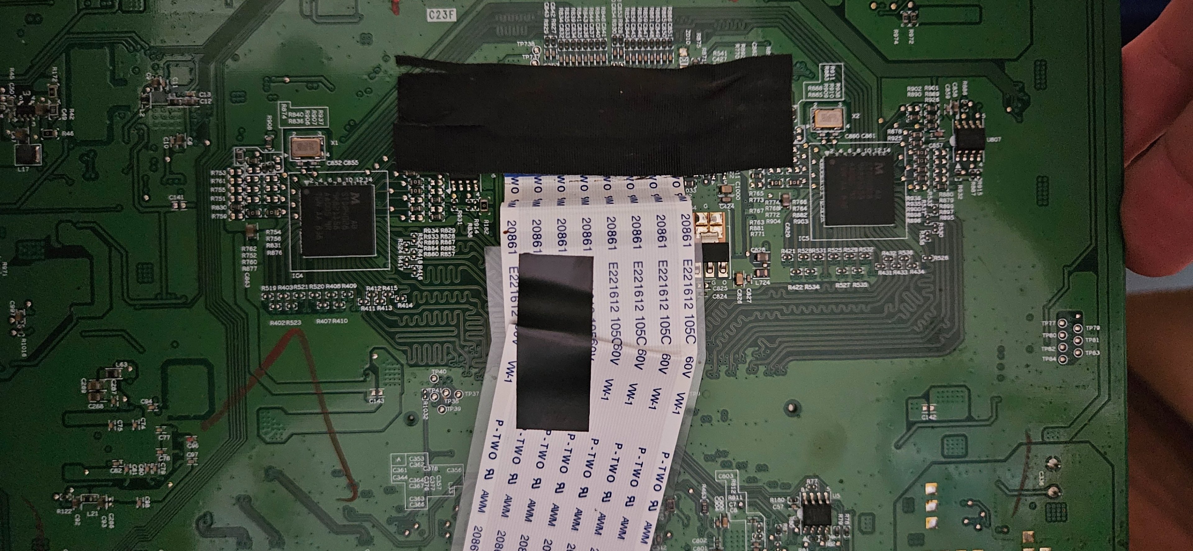

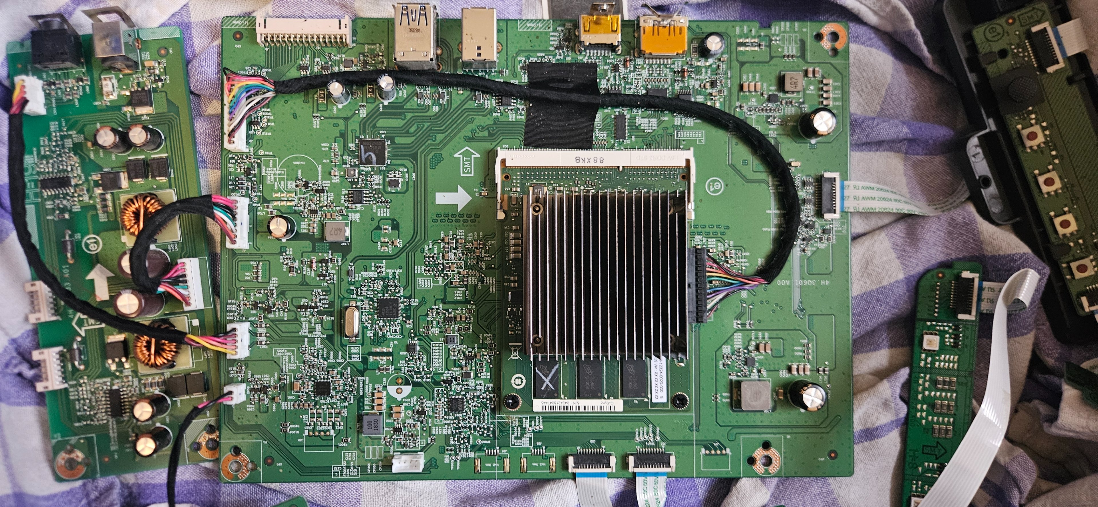

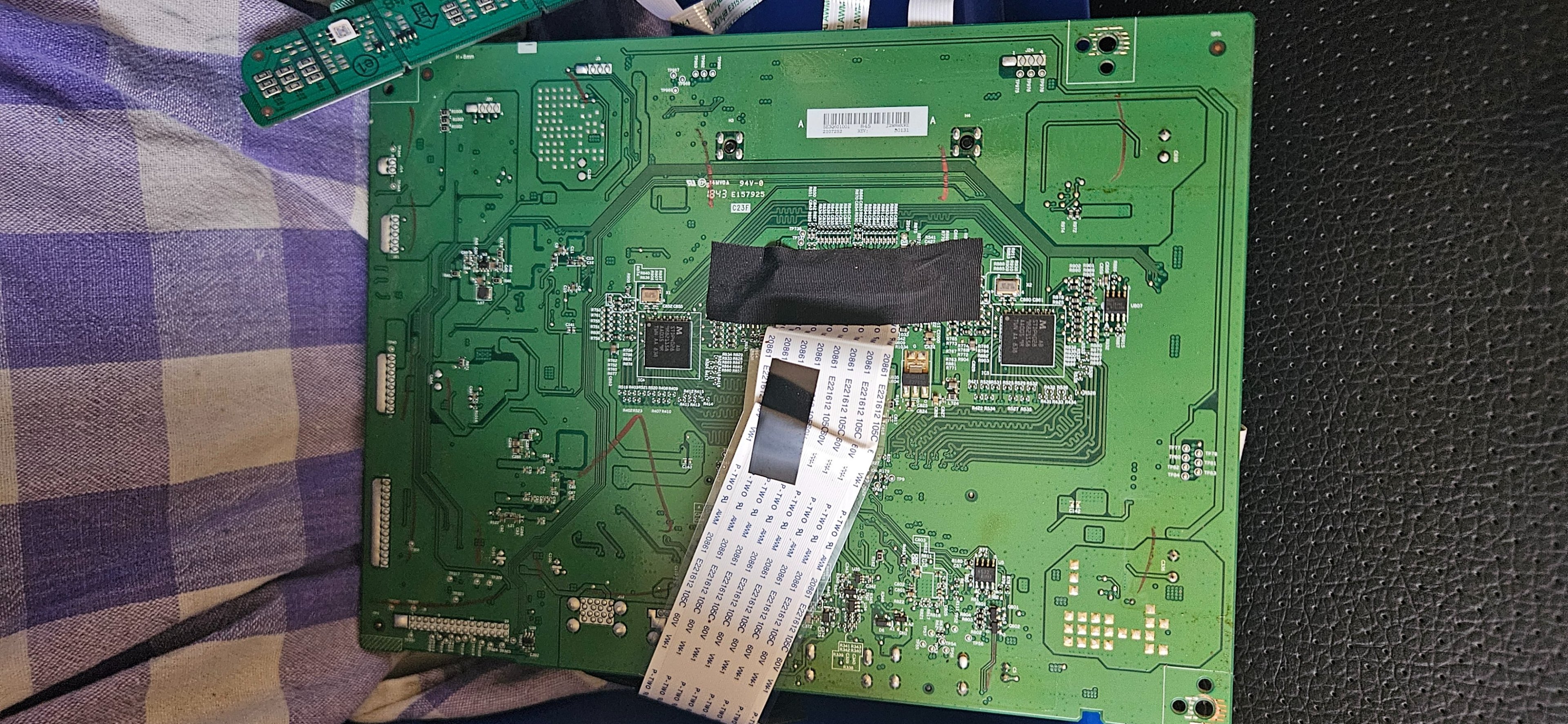

Ich werd mal ein paar Bilder hinzufügen aber für mich sieht auf den Platinen alles gut aus.

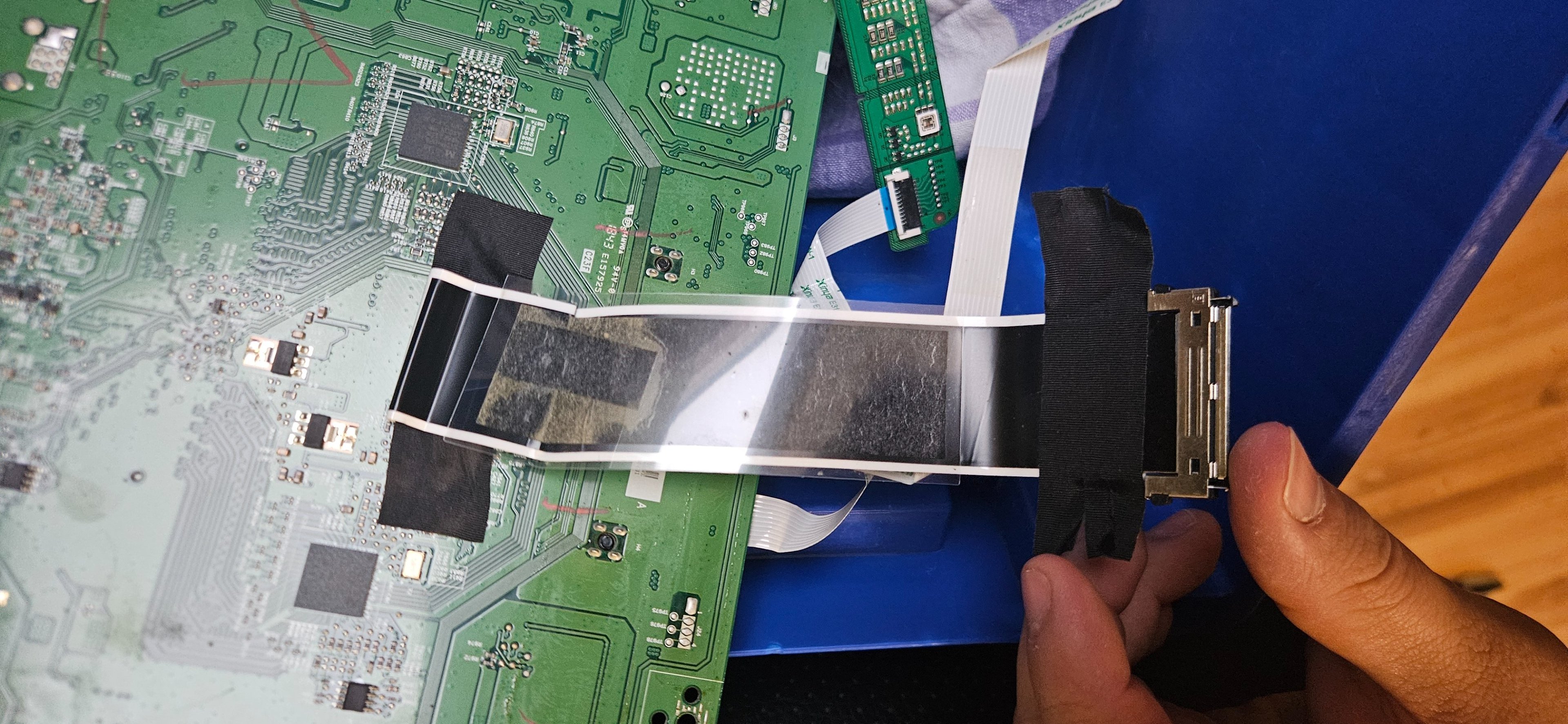

Das einzige was etwas suspekt ist sind die flachband kabel da einige stark geknickt sind(vlt kabelbruch) kann man diese irgendwie lösen um auf Durchgang zu prüfen?
Das große Flachbandkabel zum Panel sieht auch etwas komisch aus.

MeLazer schrieb:
Also diese Weise Lampe
Wo genau ist denn "diese"?

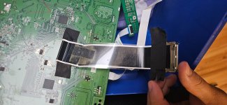

Das Flachbandkabel Bild 2 sieht mir sehr krumm aus.
Würde ich auch gleich mal prüfen ob es noch richtig sitzt.
Ok wenn du was lernen willst davon ist es natürlich was anderes :daumen: .
Die Flachbandkabel sind meistens Gesteckt (das Weiße sieht nach Sicherung aus, rausziehen oder hochklappen) bei Bild 2 kann es aber Angelötet sein,sieht aber nicht nach Beleuchtung aus.
Löten würde ich auf solchen Platinen aber trotzdem nichts;). Möglich, dass du die entsprechenden Platinen tauschen könntest vill samt Flachbandkabel.
Wobei das am ersten Bild zwar eine Beleuchtung ist, aber nicht nach Panel aussieht. Bei den Monitoren die ich zerlegt habe war die Beleuchtung mit dem Panel und der Diffusor platte zusammen in einem Metallrahmen und nur über ein breites Flachbandkabel angeschlossen. Das ist natürlich nicht wirklich mess oder reparierbar.

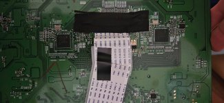

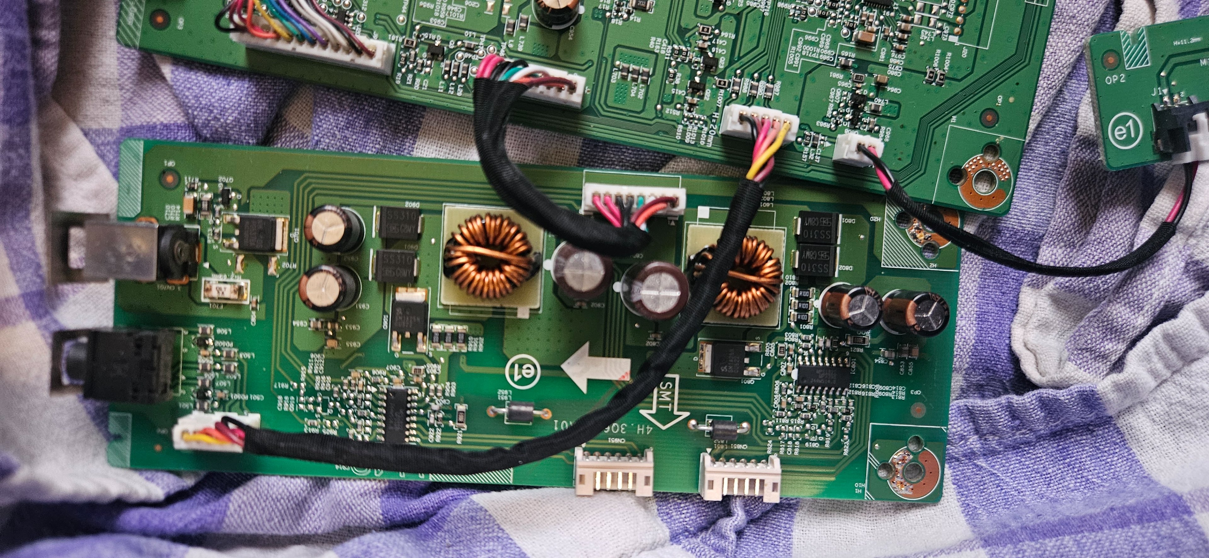

Die beiden Stecker auf Bild 4 gehen beide zum panel weiss denn jemand an welchen Pins ich da Spannung messen muss um zu sehen ob es an dem panel liegt oder an der Platine?
Kann man im panel auch einzelne Bauteile tauschen? Habe das nich nicht geöffnet
Das ist die Netzteil-Platine, es ist durchaus möglich, dass die Versorgung vom Panel auch von hier kommt. Messen würde ich mal Spannung von Pin 1 (pfeil) auf einen Pin mit Schwarzem Kabel. Beim Hersteller könnte man eventuell die Pinbelegung erfagen. Im Panel selbst ist zwar nur ein Beleuchtungsstreifen aber dieser war bei mir Im Meallrahmen integriet, welcher nicht ohne Aufbiegen zu öffnen ist ;)

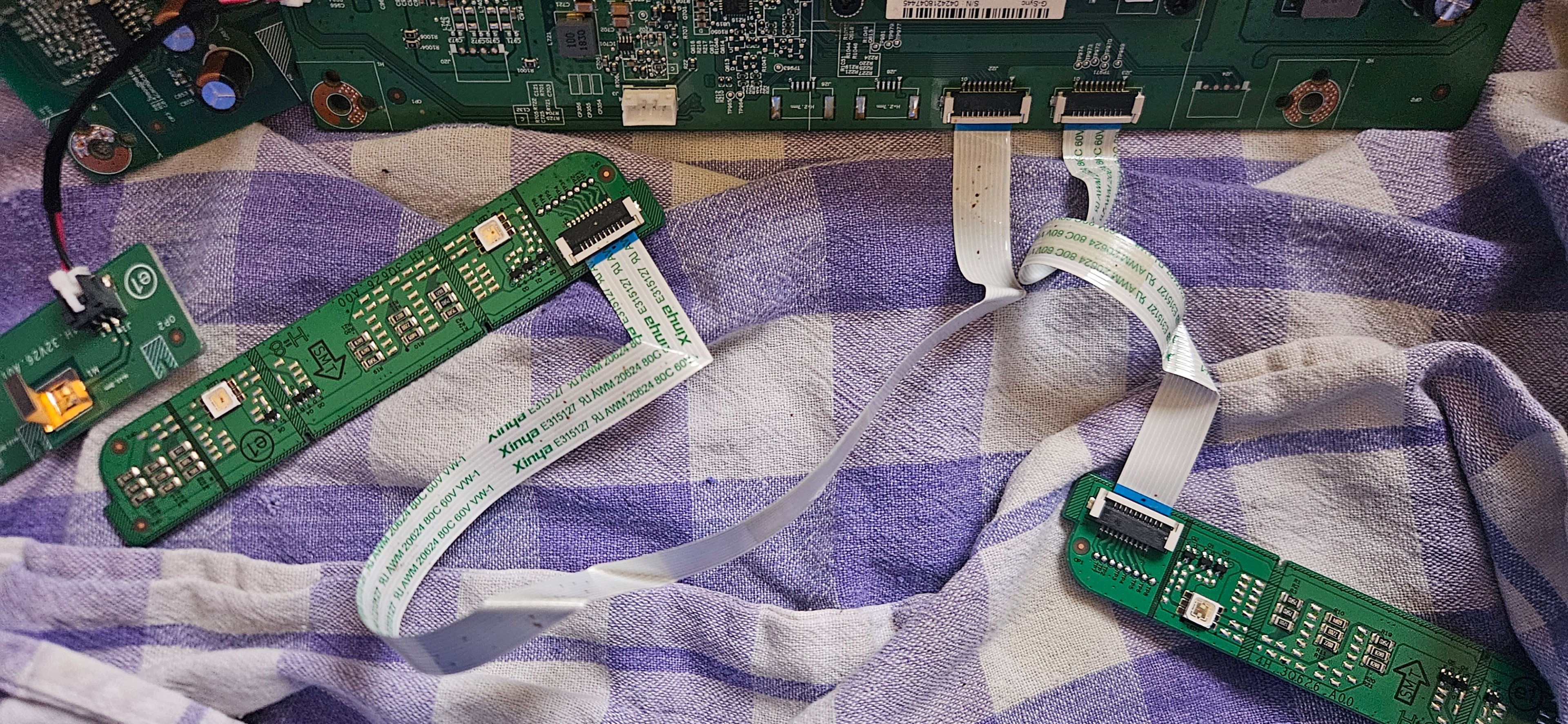

Hast du das eine Flachbandkabel mal auf geraden sitz geprüft?
Wenn ich es richtig deute, hat der Bildschirm hinten ein Beleuchtetes Logo, dafür dürften die RGB LEDs sein, diese Platinen könnte man mal abstecken, um diese als fehlerquelle auszuschließen.
Problem besteht auch nach entfernen der platinen
Sitzt vernünftig das es so schief ist scheint gewollt zu sein da es auf eine Art Stabilisator aus Plastik in dem Winkel aufgeklebt ist.

Der Fehler klingt jetzt auch nicht wirklich "nur" nach fehlerhafter Beleuchtung, es könnte die Netzteilplatine sein aber sicher wäre ich mir da auch nicht.
