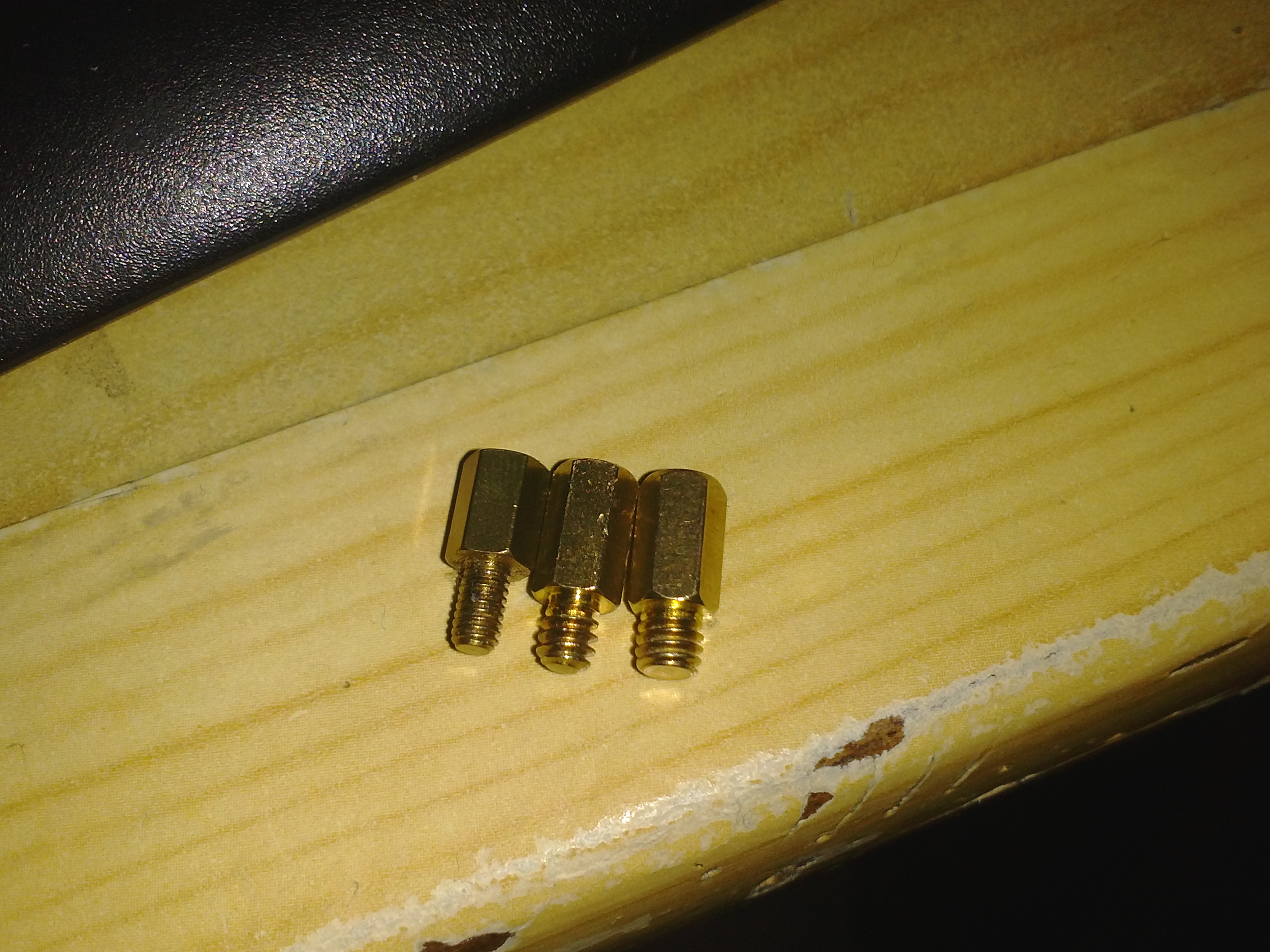

Hallo, ich will hier gerade mein MoBo in ein neues Gehäuse setzen (gebraucht gekauft), aber da fehlen einige Abstandshalter. Ok, dachte ich mir, dann nehm ich welche aus alten Ramschgehäusen die hier noch rumfliegen aber Pustekuchen. Beim einen sind die Fassungen zu dick beim anderen ist das Gewinde viel feiner... Und bevor ich jetzt irgendwie was falsches bestelle (meine Fresse kosten so ein paar Kack-Schräubchen viel!!!) frag ich besser mal welche ich brauche und wo ich die so richtig günstig evtl. herbekomme.
Gehäuse: Thermaltake Xaser VI MX ... die in der Mitte brauche ich:

Ja meinst du ich würde hier schreiben wenn die rein passen würden und wenn das Gehäuse schon so ausgelegt wäre, dass ich keine brauche? XD
Was meinst du denn wo ich die passende her hab? Das ist eine von den zweien, die noch im Gehäuse steckten... die anderen wurden wohl vom Vorbesitzer entfernt. Die einen die ich jetzt noch habe haben ein ZU dickes Gewinde, die anderen ein zu dünnes.

Die 2 rechten dürften den gleichen Außendurchmesser haben, mir wäre es jetzt egal welche es wären, passen tun sie beide. Und der linke ist eben dünner und würde nicht halten in einem Loch für die 2 anderen. Sag mal, so schwierig ist das jetz auch nicht.
Ja ok... nur blöd, dass ich das ja schon versucht habe und die rechte einfach viel zu dick ist! Als ob ich zu doof wäre ne Schraube rein zu drehen XD

Meine Güte, schreib halt einfach kurz den Gehäusehersteller an. ;) Ausgehend von dem Photo kann dir nämlich keiner sagen, welche du brauchst.
Also entweder eine kurze Mail an den Thermaltake-Support oder in den nächsten Baumarkt marschieren, eine Schieblehre kaufen, die vorhandenen Abstandshalter vermessen und auf ebay oder sonstwo was Passendes kaufen.

Das ist ja witzig - ich wusste nicht, dass es da verschiedene gibt, ich kenne nur die ganz links glaube ich. Ich habe erst neulich mal wieder ein Mainboard eingebaut, und dachte mir noch, das sind wohl die einzigen Schrauben, die immer passen.
Ich habe nämlich eine Kiste mit PC Schrauben, die ich seit Ende der 90er Jahre gesammelt habe, und da ist nur ein einziger Typ dieser Mainboard Schrauben dabei!
Und ja, die Teile sind immer beim Gehäuse dabei, nie beim Mainboard. Der Gehäusehersteller sollte ja wissen, welche das genau für seine eigenen Gehäuse sind.
Es gibt auch nur eine Größe (in unterschiedlichen Längen) nachzukaufen. Ich bin auch der Meinung das die seit ein paar Jahren genormt sind, das hat nix mit Lian Li zu tun.
