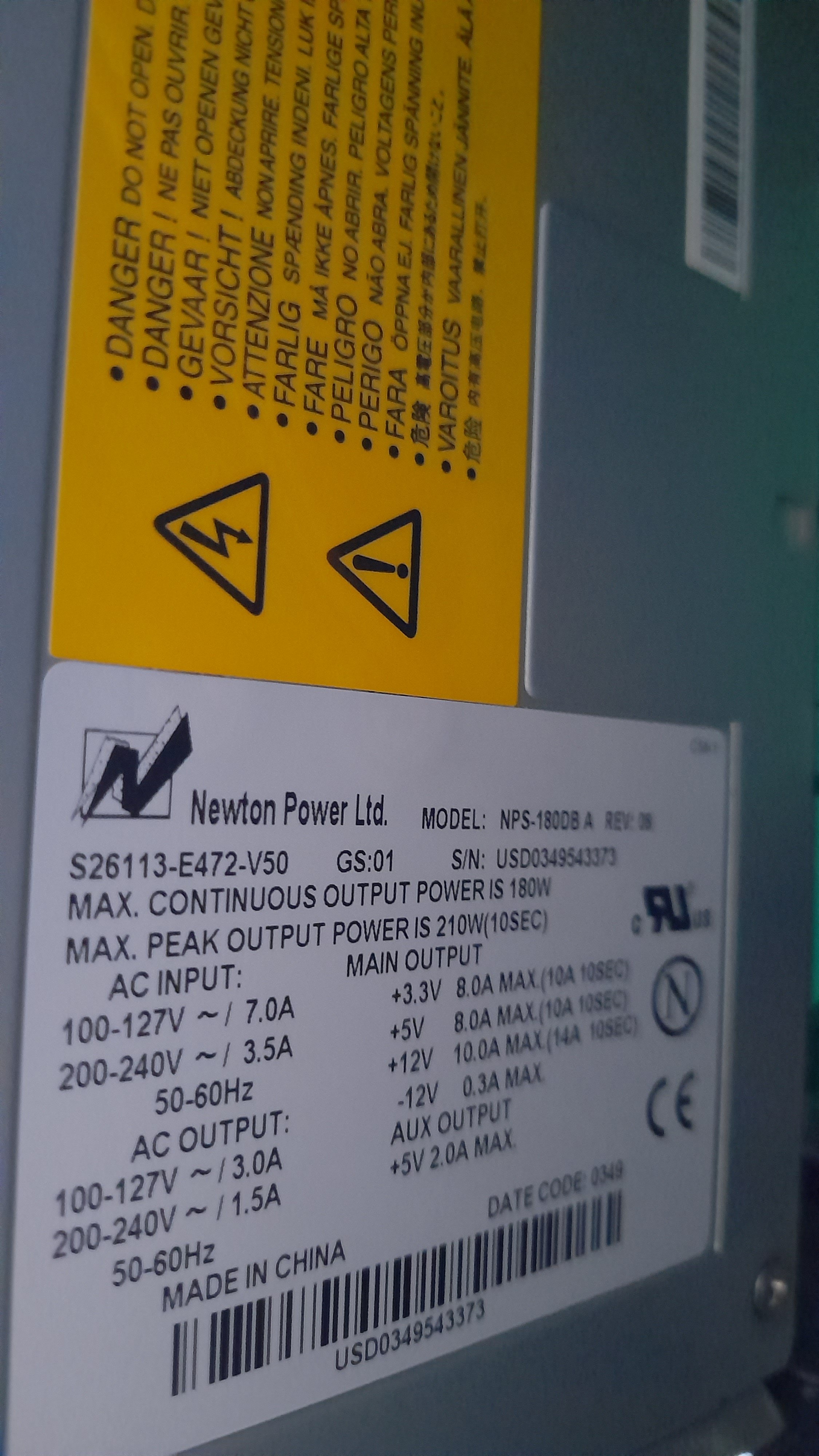

Die 12V Schiene hat nur 10A (siehe Foto)

Sharkforce89 schrieb:

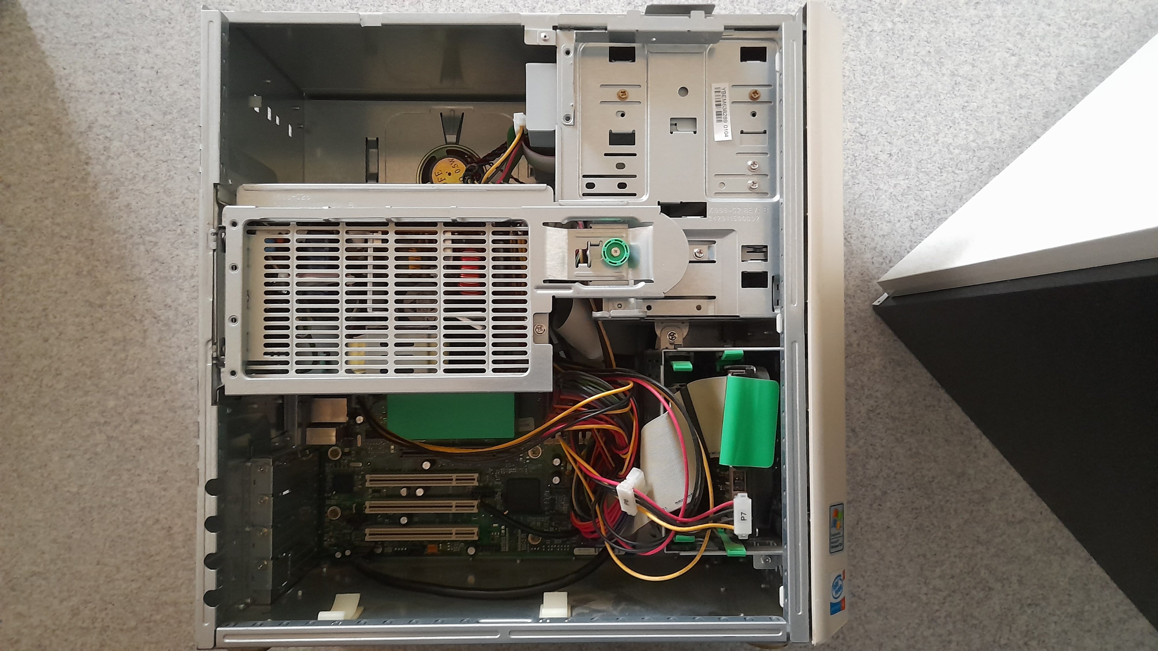

Es handelt sich um ein spezielles Netzteil das auch nicht oben liegt sondern in der Mitte vom Gehäuse und auch schmaler aber dafür länger zu sein scheint. Ein neues Netzteil einzubauen wird wohl für so ein Sondermodell nicht so einfach sein.
Genau. Diesen dämlichen Formfaktor habe ich nur bei den Celsius-PCs von Siemens gesehen. Dein NT liefert nur 120W auf der 12V Schiene. Du benötigst eine Grafikkarte, die sich auch Strom aus der 5V und/oder 3,3V Schiene über den AGP holt.
Dein NT ist mindestens 18 Jahre alt. Entsprechend gealtert sind alle Elkos. Mehr als eine MX400 würde ich dem alten NT nicht mehr zumuten wollen.

ja die 12 V Schiene mit nur 10A macht mir etwas Sorgen genau.

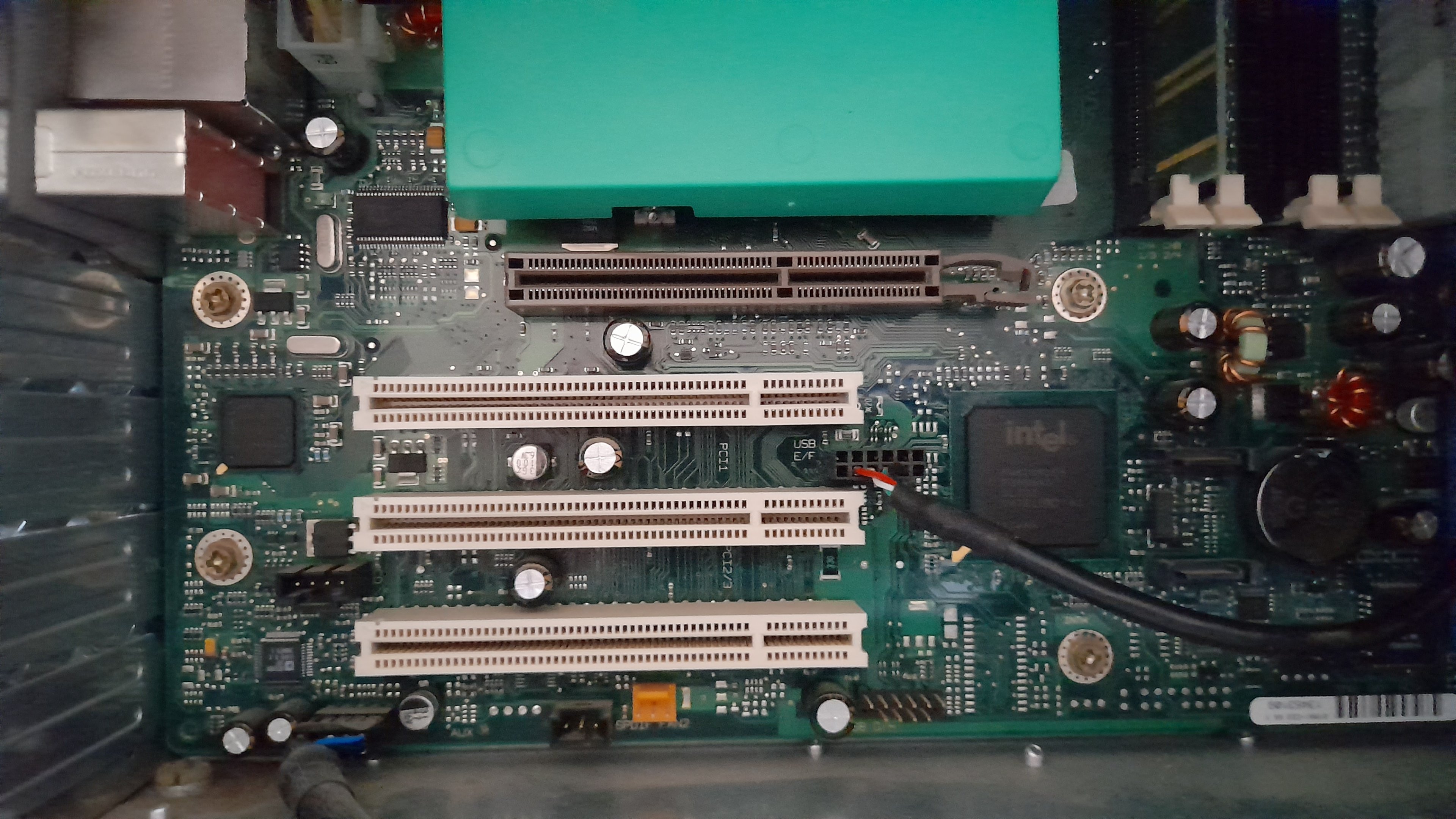

Danke für den Hinweis. AM PC ist folgendes Mainboard verbaut Fujitsu Siemens D1562/D1561
Anbei im Bild siehst du welchen AGP Anschluss mein Mainboard hat
Im Handbuch habe ich über AGP das gefunden:
Technische Daten:
,,Der AGP-Steckplatz unterstützt die Modi 4x/8x mit 32 Bit und 66 MHz. Es werden ausschließlich
1,5 V AGP-Grafikkarten unterstützt."
,,Manche ältere 3,3 V AGP-Grafikkarten sind wie 1,5 V AGP-Grafikkarten codiert. Die
Installation einer solchen 3,3 V AGP-Grafikkarte kann schwere Beschädigungen am
Mainboard und an der AGP-Grafikkarte hervorrufen."
Betrifft wohl nicht die Geforce 2 GTS weil der REchner damiteinwandfrei läuft
@Im Bild des Mainboards von mir sieht man das die Nase sich mitte rechts befindet wo mit es sich um einen AGP Steckplatz mit 1,5V handelt.
Damit wird verhindert das eine AGP karte die nur 3,3 V unterstützt einzubauen.
Wenn der AGP Im Steckplatz keine NAse hätte wäre es AGP Universal. Es gab Boardhersteller die so einen Anschluss hatten und das obwohl keine 3,3 V unterstützt wurden und dann musst eman höllisch aufpassen.
Ich weiß das es auch Grafikkarten gibt die beides unterstützen 1,5V als auch 3,3V.

Ja, aber an der Steckdose. Das 180W Netzteil kann aber sekundärseitig 180W liefern, dabei nimmt es dann deutlich über 180W auf der Steckdose auf. Sprich du hast deutlich mehr als die vermeintlichen 60W "Luft" für eine Grafikkarte. Der AGP Slot kann übrigens maximal 50W liefern, wobei die wenigsten Karten das auch wirklich ausgeschöpft haben.
Wie gesagt, wenn der PC aktuell 120W an der Steckdose verbraucht, dann sind das bei typischen 80% Wirkungsgrad des Netzteils ~100W netto. Da würden noch 80W für eine Grafikkarte bleiben - das langt selbst für eine 9800 Pro.

Genau da habe ich Bedenken weil die 12 V Schiene nur 10A (14A nur für 10sec) liefern kann.
