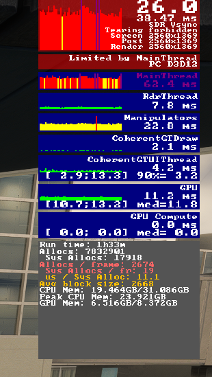

Ich spiele auf einem WQHD Bildschirm mit einer Auflösung von 2.560 x 1.440
Da ich aber auch in Zukunft in VR spielen möchte muss ich mehr heraus holen. Wenn Ich AutoFPS nutze, erreiche ich ungefähr meine 50fps. Würde aber längst nicht für vr reichen.
Mich wundert es, dass deine CPU bereits hier schon so hart limitieren soll. Taktet die CPU denn ordentlich hoch (und werden auch alle Kerne vewendet)? Dein ingame Overlay war hier nur bedingt hilfreich...
