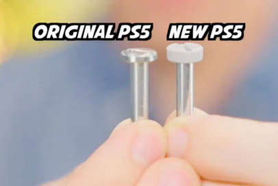

Beim Standfuß haben sie in der neuen Version sogar einen Plastik-Kopf verbaut... Bitte was?! (Siehe Bild)
Kannst Du Dir nicht ausdenken.. :heul:
Kopierschutz, wie es aussieht.

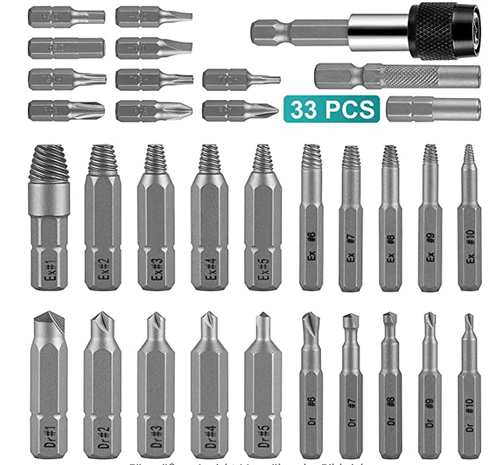

Ich konnte die Schraube nur mit diesem Ausdreher-Set entfernen. Sekunden-Kleber hat nicht funktioniert.

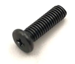

mit der #10 hat es geklappt. Morgen kommt (mit etwas Glück) die M2 Schraube (10mm länge) sollte hinkommen.
Danke für die Hilfe. - Das Schrauben-Set habe ich bei Amazon gefunden.
Link kann ich gerne schicken über Mail-Nachricht (will hier keine Werbung machen^^) Aber wer googelt wird auch so fündig. - Ein schönes WE!
