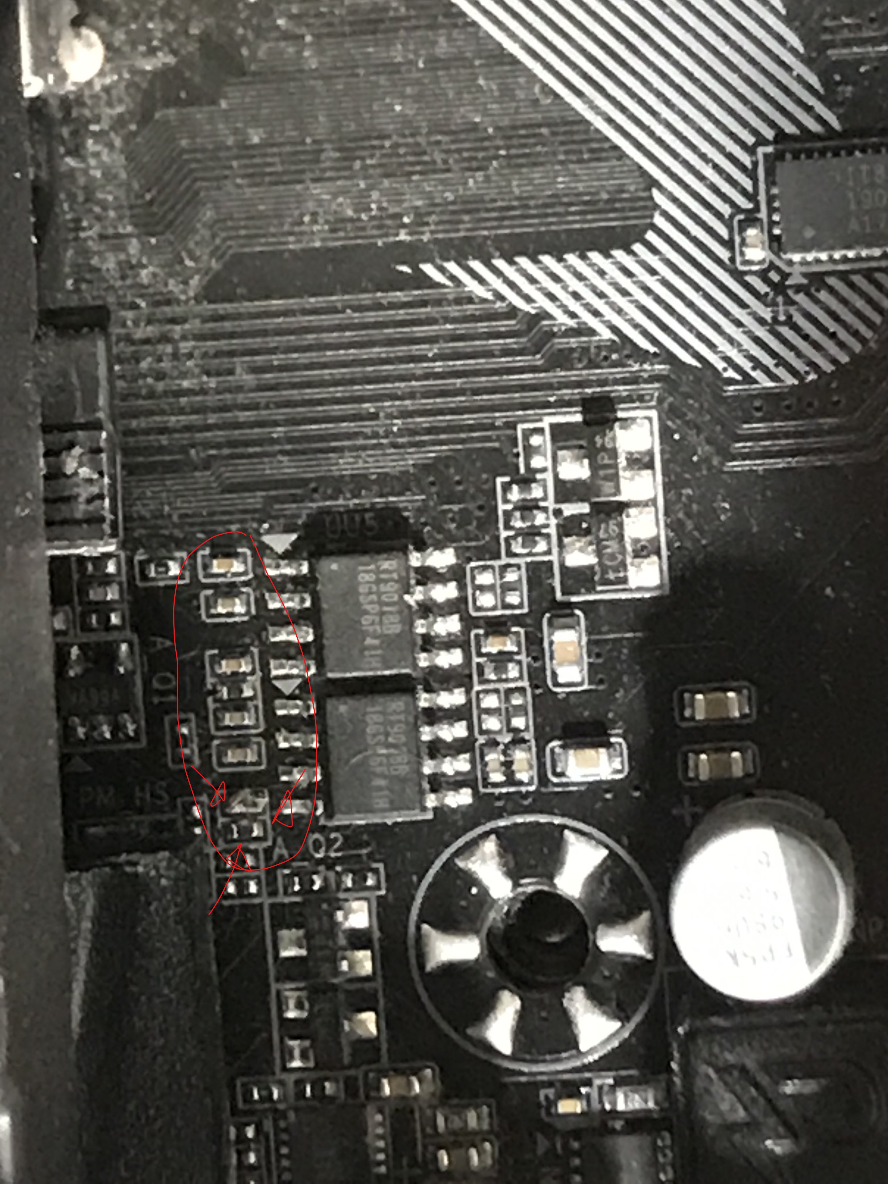

2. Hallo, ich habe seit heute ein Problem mit meinem Mainboard, ich wollte meine Grafikkarte ausbauen und dabei bin ich innerhalb des Gehäuses mit einem Schraubenzieher abgerutscht und habe ein kleines Teil auf dem Mainboard neben der Grafikkarte kaputt gemacht. Anbei auf dem Foto ganz unten sieht man 7 (ich nenne sie jetzt einfach mal so) Pins, erst 2, dann 4 und dann 1. Der letze Pin, also der einzelne scheint kaputt zu sein. Jetzt startet mein PC jetzt nicht mehr. Habt ihr eine Idee ob ich das ganze noch reparieren könnte?
Ich habe bereits versucht den PC an den Strom anzuschließen, die LEDs am Mainboard leuchten auf, jedoch passiert nichts, wenn ich den Starknopf des PCs drücke. Ich habe auch schon versucht den PC über den Poweranschluss manuell anzuschalten, jedoch auch ohne Erfolg.

ich kann auf dem bild nicht sonderloch viel erkennen. magst du die stellen mal markeiren und auch ein foto eines größeren Areals machen, damit man sieht, wozu genau die Elektronik in der Ecke gehört.

Markier doch bitte mal die Stelle auf dem Bild, ich weiß nicht was du meinst. Grundsätzlich, wenn du einen Lötkolben verwenden kannst, eventuell, sonst wahrscheinlich eher nicht.
Sieht so aus als hättest du den SMD Kondensator gekillt, der an der Versorgungsspannung des Spannungsregulator da sitzt. Wenn du skills hast neuen kaufen und drauf löten, wenn nicht jemanden suchen der das kann oder ein neues/gebrauchtes Mobo kaufen.
bitte ;-) stand auch erst aufm Schlauch

Ich sehe auf dem Bild gar nichts - also könnte man nur vermuten. Aber bitte mach ordentliche Bilder.
Edit: Da könnte ein Kondensator fehlen (ist immer noch schlecht zu erkennen), der zweite von unten sieht nicht mehr ganz so gut aus.

Hmja. die Beine am IC daneben sehen auf dem Bild auch nicht super aus. Das untere scwarze in der von dir markierten Reihe schaut wie ein Widerstand aus. Darüber könnte mal einer gewesen sein, aber kaum nioch zu erkennen.
Die Richtek RT9018B sind Voltage Regulators - sprich sie versorgen sollen irgendwas mit strom versorgen. Für was genau müssten wir wissen was da so in der Nähe ist.
damit ist alles gesagt
Hier findest du Infos zur Kodierung von Kondensatoren (könnte aber auch ein Widerstand sein), damit du herausfindest, welche du kaufen musst.

Ich habe nochmal ein möglichst genaues Bild gemacht, ist jetzt besser zu erkennen, welches Teil es sein könnte?
Das sieht hart nach Stromversorgung für den PCIe Slot aus.
Das neue Foto ist besser, aber die bauteile scheinen nicht beschriftet zu sein. sprich, ohne schaltplan finden wir kaum raus was da hin muss. eine CPU mit integrierter grafik könnte noch funktionieren, aber grafikkarten in dem SLot kannst du vergessen. Ohne 2. PEG slot kannst du auch weitere slots vergessen

Das ist doch Schmarrn. Das sind (bruchteil) ct Artikel. Problem ist jemanden zu finden, der dir da praezise einen neuen raufloetet.
Mal in der Stadt / Umgebung schauen, ob du einen (alten) Elektronikladen / Reparaturgeschaeft findest. Oftmals TV/Hifi Bereich. Haben bei so jemandem mal unseren AVR machen lassen.
Vermutlich mit dem Schraubenzieher versucht den PCIe "Hebel" runterzudruecken - oder so. Da kommt man manchmal wirklich bescheiden dran.

Richtig, der PCI Hebel hat geklemmt und da wusste ich mir leider nicht anders zu helfen. Netzteil und alles ist richtig angeschlossen.
