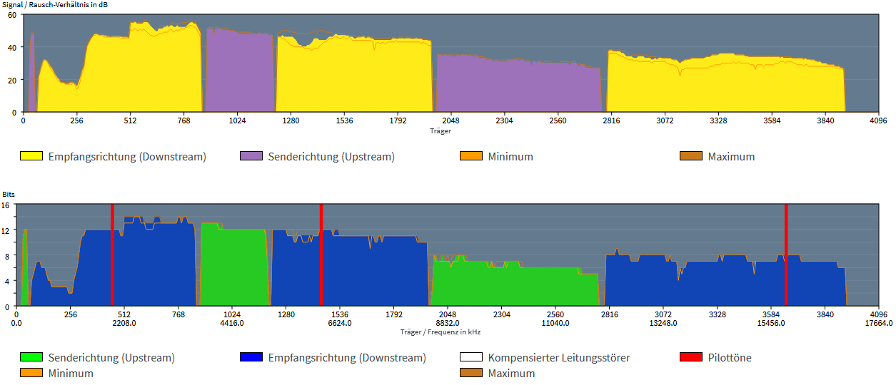

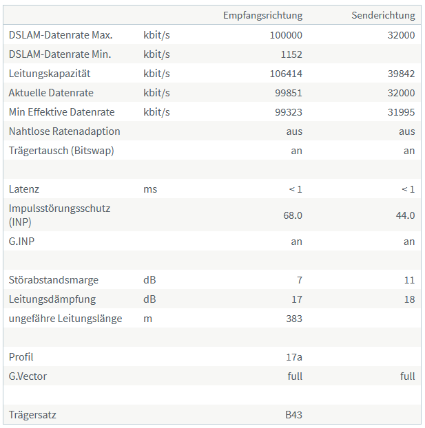

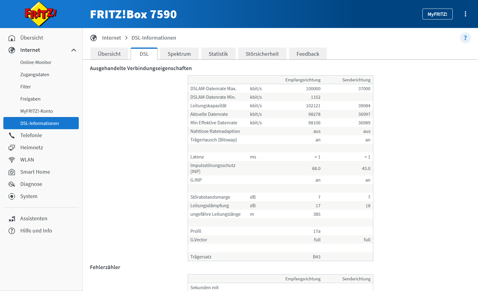

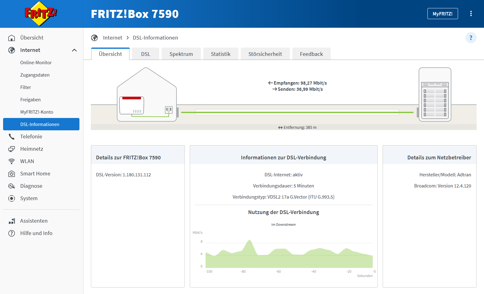

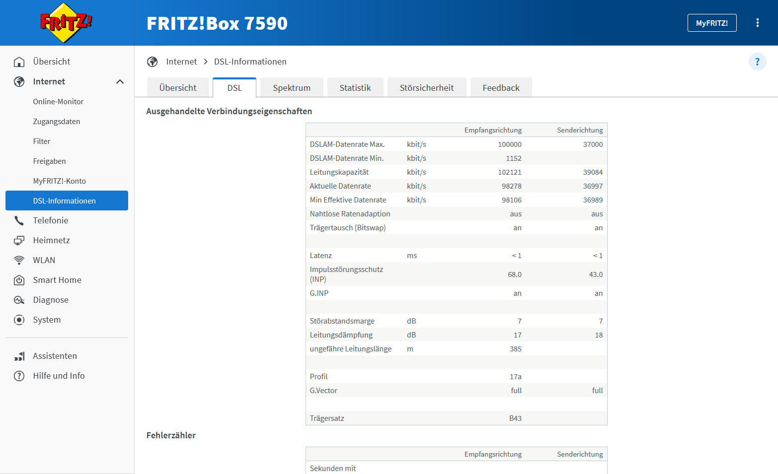

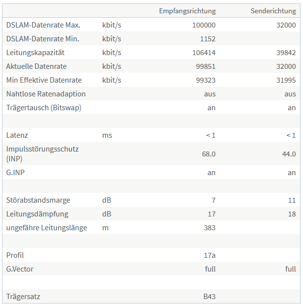

Ich danke ebenfalls. Router neustart wurde wie besprochen soeben durchgeführt:
20.04.2521:13:58IPv6-Präfix wurde erfolgreich bezogen. Neues Präfix: xxxx
20.04.2521:13:57Internetverbindung IPv6 wurde erfolgreich hergestellt. IP-Adresse: xxxx
20.04.2521:13:57Internetverbindung wurde erfolgreich hergestellt. IP-Adresse: xxxx, DNS-Server: xxxx und xxxx, Gateway: xxxx, Breitband-PoP: xxxx
20.04.2521:13:57Information des Anbieters über die Geschwindigkeit des Internetzugangs (verfügbare Bitrate): 92511/36862 kbit/s
20.04.2521:13:54DSL ist verfügbar (DSL-Synchronisierung besteht mit 98278/36997 kbit/s).
20.04.2521:12:35DSL-Synchronisierung beginnt (Training).

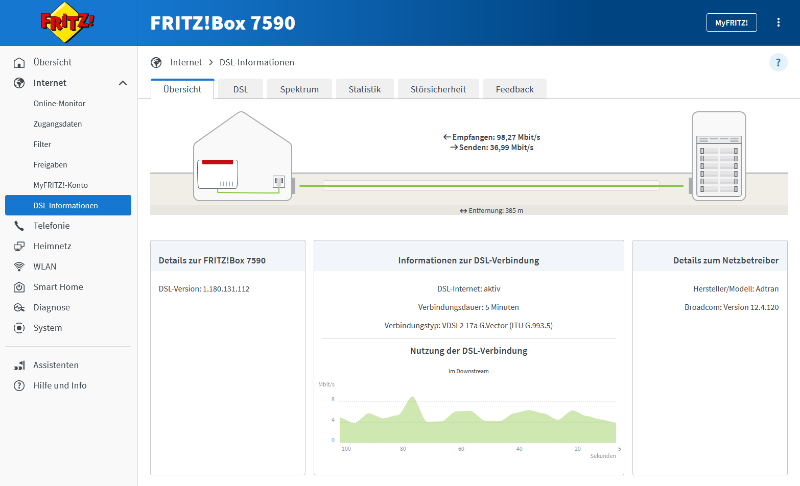

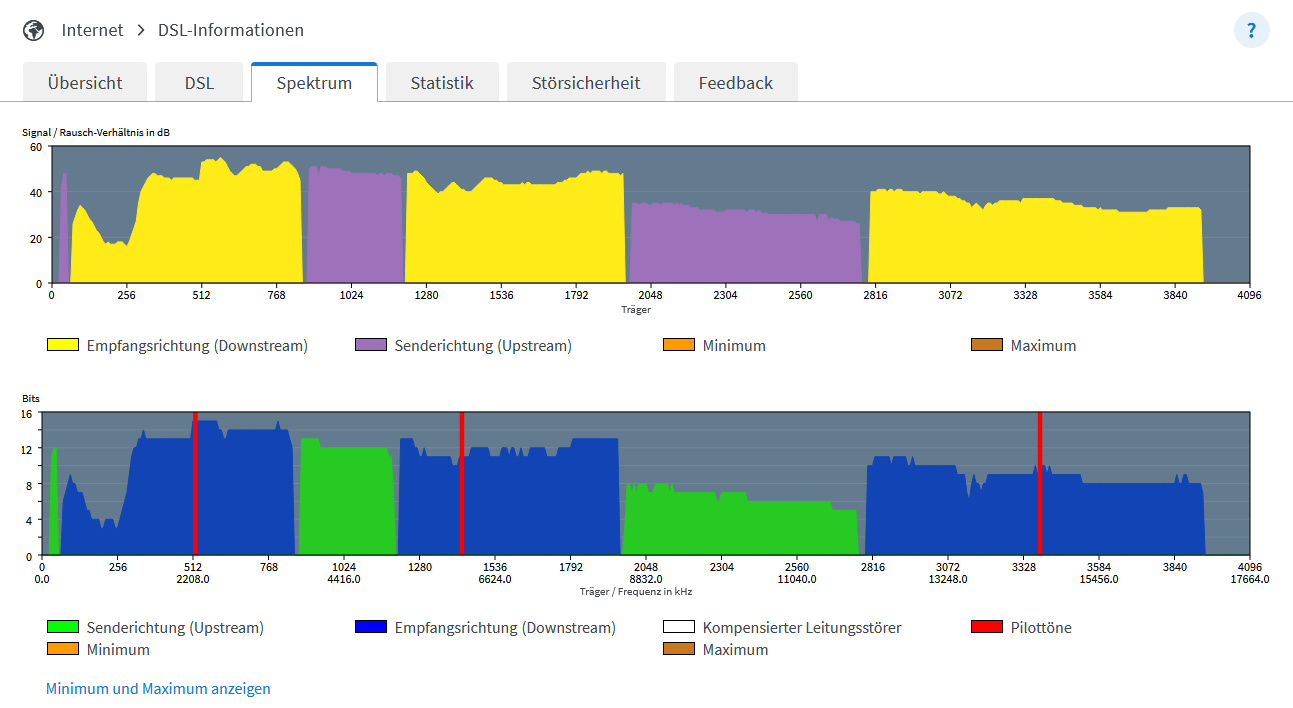

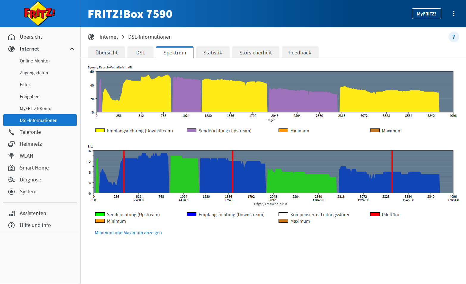

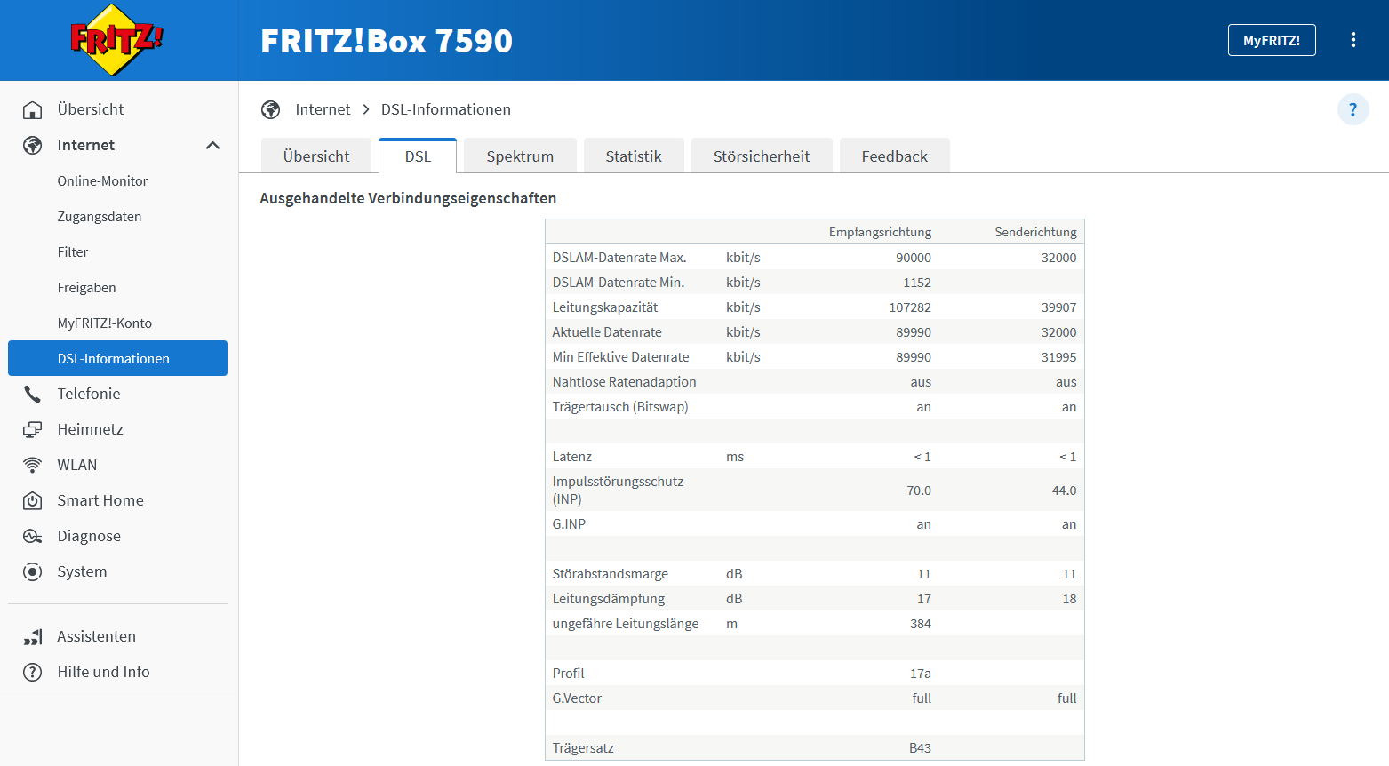

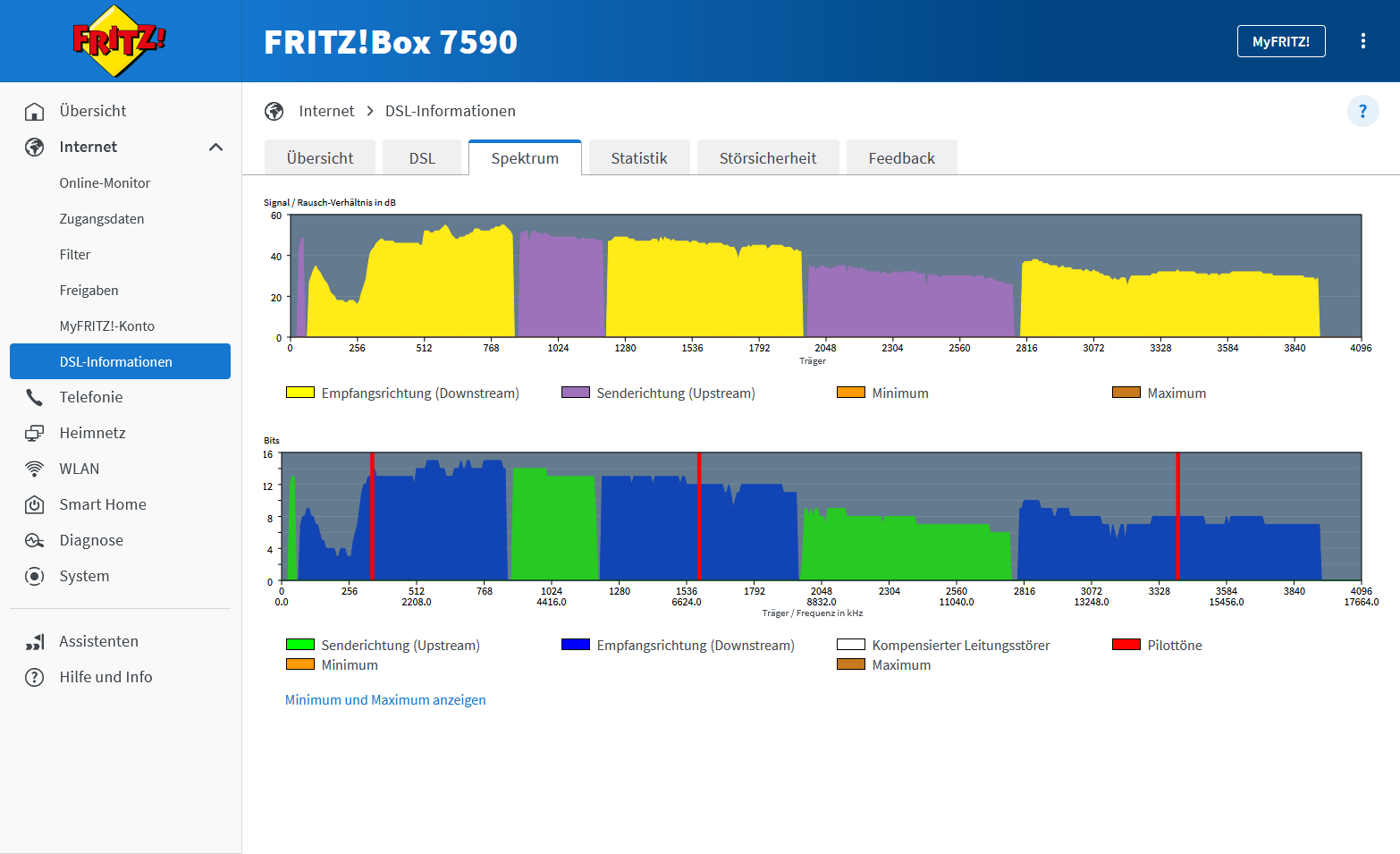

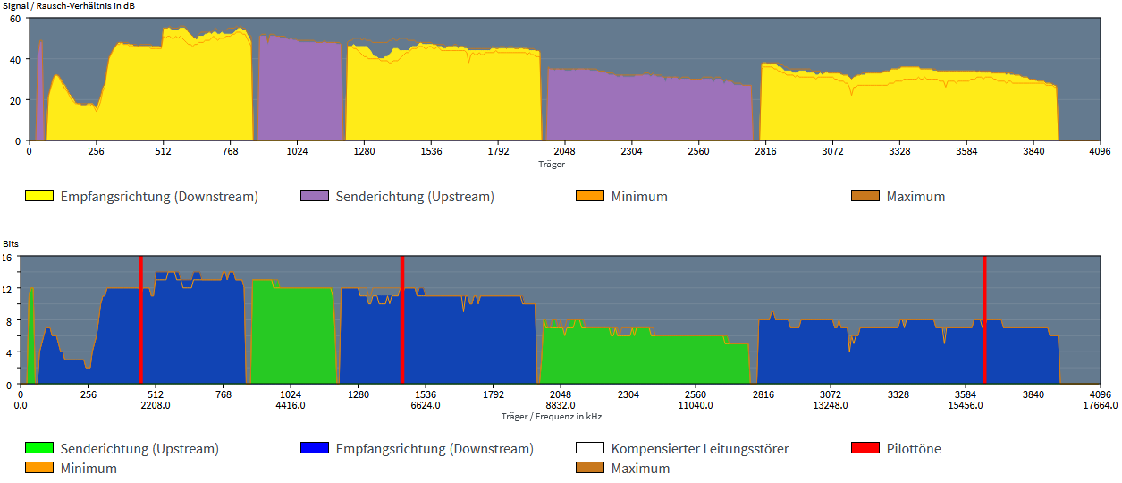

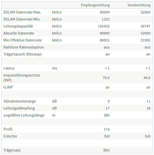

Kleines Update @Telekom hilft
Das Assia DLM drosselt mich weiter. Das Spektrum schaut immer noch gestört aus.
Anbei der Log:
22.04.2503:58:09IPv6-Präfix wurde erfolgreich aktualisiert. Neues Präfix: xxxx
22.04.2503:43:09IPv6-Präfix wurde erfolgreich bezogen. Neues Präfix: xxxx
22.04.2503:43:08Internetverbindung IPv6 wurde erfolgreich hergestellt. IP-Adresse: xxxx
22.04.2503:43:08Internetverbindung wurde erfolgreich hergestellt. IP-Adresse: xxxx, DNS-Server: xxxx und xxxx, Gateway: xxxx, Breitband-PoP: xxxx
22.04.2503:43:08Information des Anbieters über die Geschwindigkeit des Internetzugangs (verfügbare Bitrate): 84709/31865 kbit/s
22.04.2503:42:59DSL ist verfügbar (DSL-Synchronisierung besteht mit 89990/32000 kbit/s).
22.04.2503:41:39DSL-Synchronisierung beginnt (Training).
22.04.2503:41:21Internetverbindung wurde getrennt. [4 Meldungen seit 22.04.25 03:41:21]
22.04.2503:41:21Internetverbindung IPv6 wurde getrennt, Präfix nicht mehr gültig.
22.04.2503:41:20DSL antwortet nicht (Keine DSL-Synchronisierung).

Ich (Wir) würde(n) wenn möglich ein CAT7 Verlegekabel von unserer TAE bis zum APL ziehen lassen, wenn es die Leerrohre zulassen (ein durchgehendes Kabel). Schließt das der Telekom Techniker am APL an oder muss ich da was weiter beachten? Damit wäre doch jeglicher Faktor an der Endleitung im Haus beseitigt welcher Störung begünstigt?
Man liest im Netz was von Reflexionen etc. dass dies überhaupt nicht geeignet sei. Aber die Telekom sagt selber man könnte Cat6 oder höher verwenden. Bin etwas verwirrt.

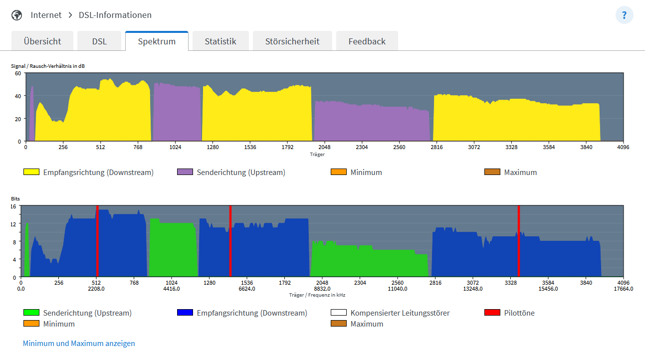

UPDATE: Neue Endleitung liegt. Wie oben im Post geschrieben ein Cat7 Verlegekabel. Es ist besser aber eine Beeinflussung liegt nach wievor vor. Mal gespannt was der Telekom Außendienst am Montag dazu sagt.
25.04.2518:56:46IPv6-Präfix wurde erfolgreich aktualisiert. Neues Präfix: xxxx
25.04.2518:41:46IPv6-Präfix wurde erfolgreich bezogen. Neues Präfix: xxxx
25.04.2518:41:46Internetverbindung IPv6 wurde erfolgreich hergestellt. IP-Adresse: xxxx
25.04.2518:41:46Internetverbindung wurde erfolgreich hergestellt. IP-Adresse: xxxx, DNS-Server: xxxx und xxxx, Gateway: xxxx, Breitband-PoP: xxxx
25.04.2518:41:46Information des Anbieters über die Geschwindigkeit des Internetzugangs (verfügbare Bitrate): 93990/30121 kbit/s
25.04.2518:41:42DSL ist verfügbar (DSL-Synchronisierung besteht mit 99851/32000 kbit/s).
25.04.2518:40:22DSL-Synchronisierung beginnt (Training).

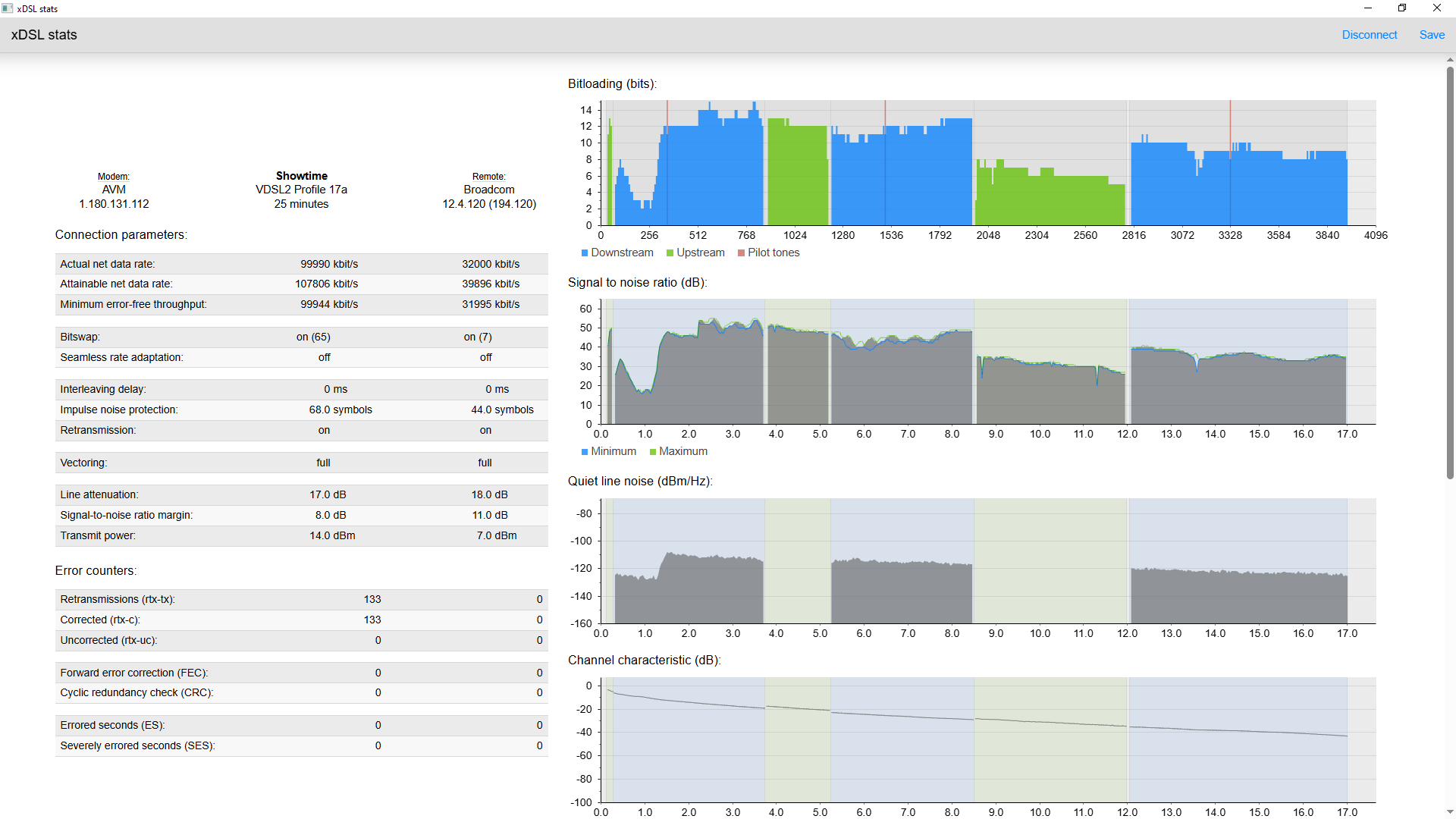

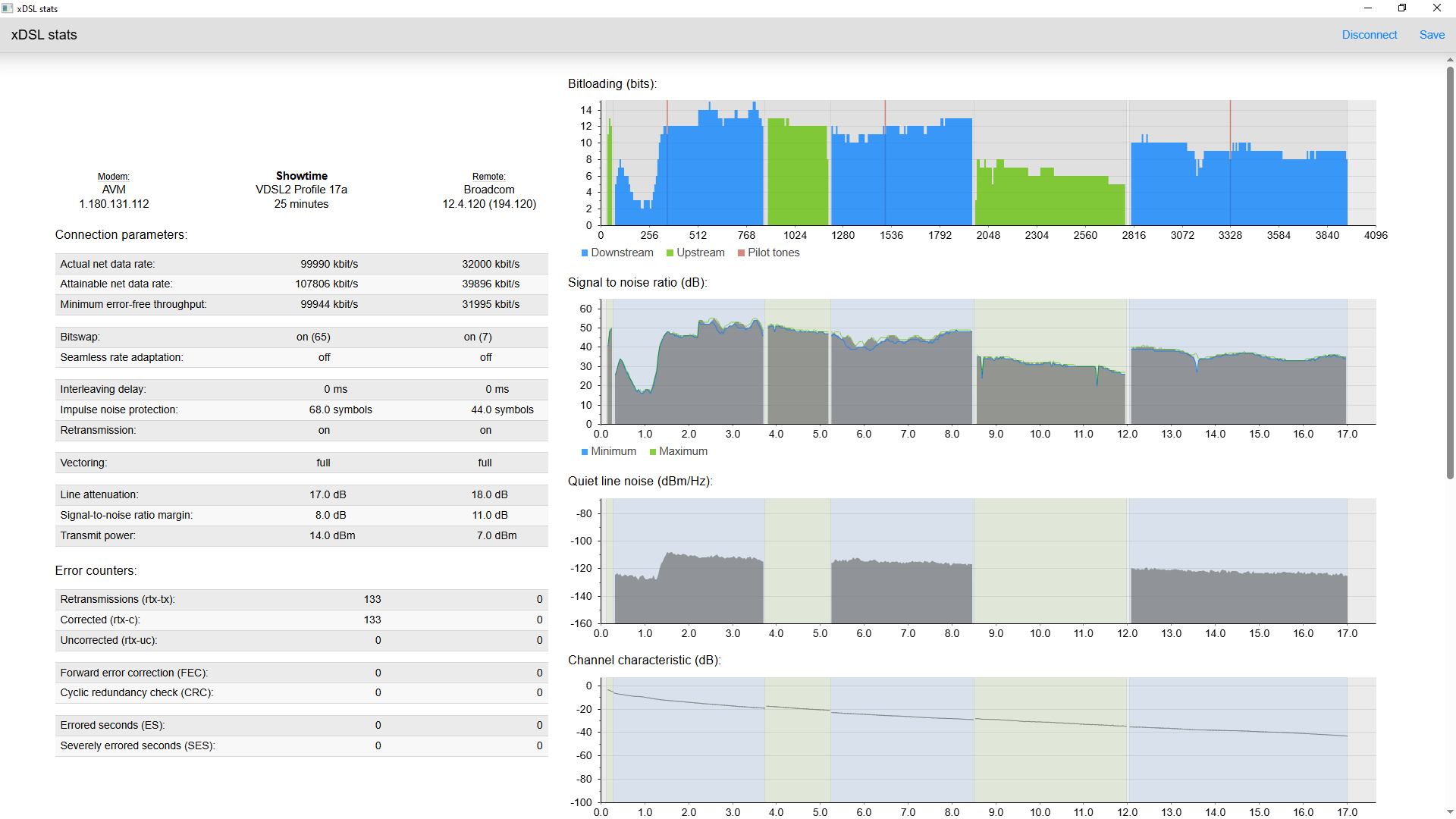

Kleines Fazit:
Außendienst der Telekom war heute morgen da. Hat die neue Cat7 Leitung direkt auf den APL gelegt. Weiter ist nichts passiert. Die Werte sind nahezu Unverändert. Man könnte eine leichte Tendenz nach oben sehen aber das Wellenförmige Spektrum ist immer noch da.
Ich schließe die Endleitung zwischen APL und TAE als Verursacher nun eigentlich aus. In Betracht käme noch Router, Netzteil oder DSL Kabel. Habt ihr noch Ideen?
Sieht für mich eher nach Powerline aus.
Router/Netzteil/DSL-Kabel wirst du selbst ausschließen müssen.
Ggf. bei Kleinanzeigen ne Fritzbox 7520 zum Testen für 30€ besorgen.
Oder eben was Neues bestellen und innerhalb der 14 Tage zurücksenden, wenn einem das Gerät nicht zusagt.
Wie ist der Techniker mit der Störung verblieben? Einfach abgeschlossen?
Ja mehr und weniger abgeschlossen, leider auch gar nicht auf mein Anliegen eingegangen. Bloß was erzählt von beobachten. Wüsste nicht wie lange ich das noch beobachten soll...
Powerline nutzen wir zumindest keins. Nachbarn angeblich auch nicht.

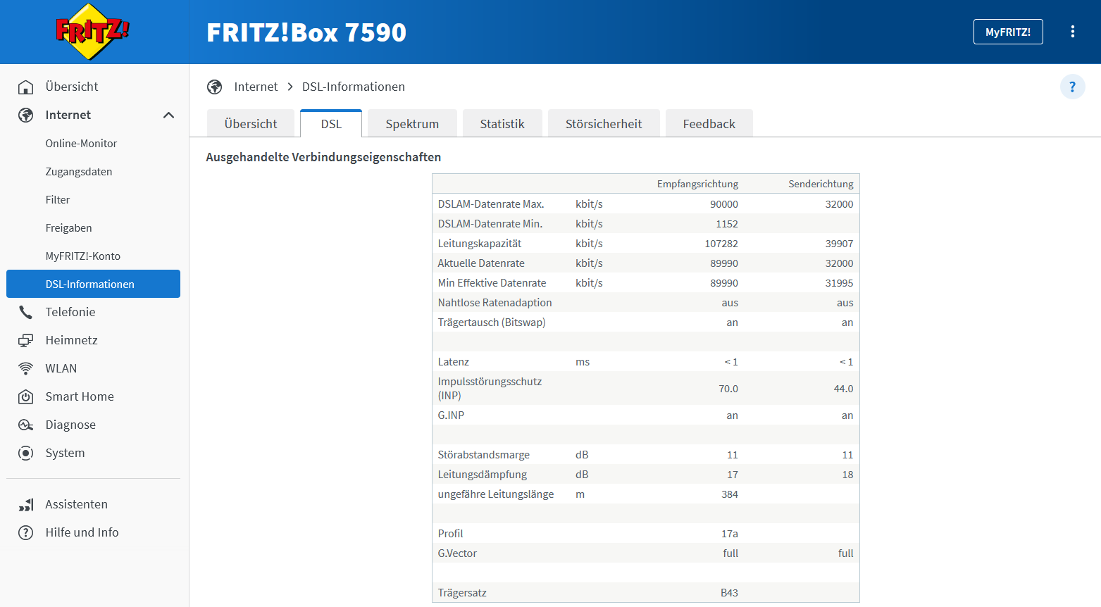

Und täglich grüßt das...: DLM sagt wieder hallo...
30.04.2503:32:57IPv6-Präfix wurde erfolgreich aktualisiert. Neues Präfix: xxxx
30.04.2503:17:56IPv6-Präfix wurde erfolgreich bezogen. Neues Präfix: xxxx
30.04.2503:17:56Internetverbindung IPv6 wurde erfolgreich hergestellt. IP-Adresse: xxxx
30.04.2503:17:56Internetverbindung wurde erfolgreich hergestellt. IP-Adresse: xxxx, DNS-Server: xxxx und xxxx, Gateway: xxxx, Breitband-PoP: xxxx
30.04.2503:17:56Information des Anbieters über die Geschwindigkeit des Internetzugangs (verfügbare Bitrate): 84709/31865 kbit/s
30.04.2503:17:47DSL ist verfügbar (DSL-Synchronisierung besteht mit 89990/32000 kbit/s).
30.04.2503:16:26DSL-Synchronisierung beginnt (Training).
30.04.2503:16:06Internetverbindung wurde getrennt. [4 Meldungen seit 30.04.25 03:16:06]
30.04.2503:16:06Internetverbindung IPv6 wurde getrennt, Präfix nicht mehr gültig.
30.04.2503:16:06DSL antwortet nicht (Keine DSL-Synchronisierung).

Vielleicht ergibt sich mal eine Gelegenheit einen anderen Router + Netzteil zu nutzen. DSL Kabel habe ich bereits getauscht. Leider ist der Außendienst Mitarbeiter nicht darauf eingegangen was er Brutto mit seinem Gerät misst im vergleich zum ersten Mitarbeiter der auch am APL gemessen hat. Da hätte ich mir mehr Leistung seitens des Mitarbeiters gewünscht. Weil damit hätte man das gleich testen und ggf. ausschließen können. Seine Rede war nur dass ich auf 90.000 gedrosselt bin und hats direkt auf die Leitungslänge geschoben. Aber dem ist er nicht weiter nachgegangen. Er hat dann die neue Endleitung angeschlossen welche ich verlegt habe und fertig. Angegeben wurde dann ein Schaltungsfehler was auch nicht stimmt. Leider eine sehr negative Erfahrung.
Naja, das Messgerät enthält auch nur ein Modem. Die Leistungswerte kannst du insofern auch anhand der Leitungskapazität in der Fritz!Box ablesen.
Würde DLM dich nicht drosseln, wäre deine Leitung derzeit demnach für ziemlich genau 100/37 Mbit/s netto gut, ob stabil weiß man natürlich nicht.
