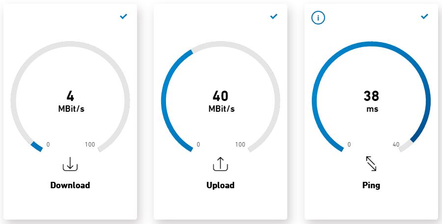

Download plötzlich nur noch 4 Mbit/s. VDSL 250 liegt mit voller Kapazität an.
Kurpfalz-Junge
Cadet 2nd Year
Juni 2022
26
Störung im Download Max 4 Mbit/s
Upload ok mit 40 Mbit/s
FB 7590
Folgendes durchgeführt:
Anschluss neu gestartet mit Telekom Diagnose, Router neu gestartet, Router Werkseinstellung, Router getauscht.
Alles ohne Erfolg. Lt. Telekom keine Störung im Netz.
Kann hier jemand helfen?

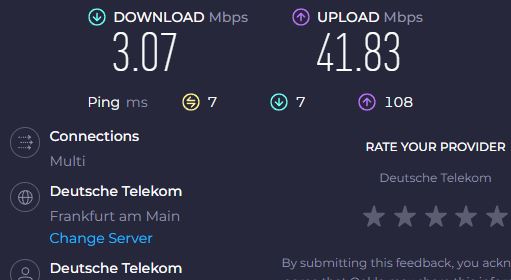

Hab ich schon ausprobiert. WLAN oder LAN = Gleiches Ergebnis
Download 3-4 Mbit/s, Upload 40 Mbit/s

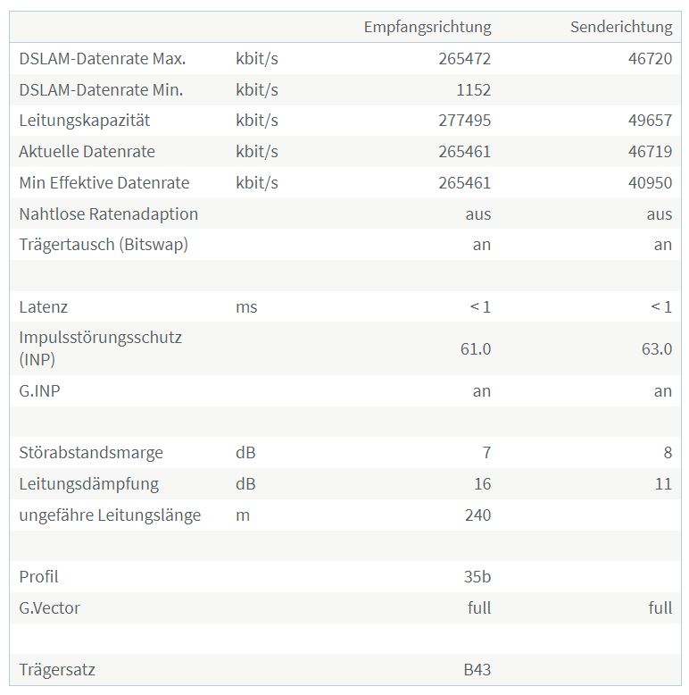

Router hast Du ja schon mal neu gestartet? VDSL liegt mit voller Geschwindigkeit an. Sieht nun eher so aus als läge der Fehler bei Dir oder es sind mehr Anschlüsse betroffen.
Router Werksreset, neu gestartet, anderen Router verwendet. Egal was ich mache, das Problem bleibt. Was könnte denn deiner Meinung der Fehler bei mir sein?
Reaktionen: cartridge_case
Dann wird der Fehler möglicherweise nicht bei Dir liegen. Irgendwie hab ich das im Startbeitrag gekonnt ignoriert, dass das bereits dort steht, sorry.
Ändert sich das Verhalten tageszeitbedingt? Dann ist es möglicherweise ein Überlastproblem, also der Uplink des MSAN überlastet oder gestört. Dann wären aber alle Anschlüsse daran betroffen.
Wenn es immer gleich ist, dann wird die Geschwindigkeit irgendwo künstlich abgeregelt, so wie es mit den Anschlüssen passiert die mit 100 MBit/s synchronisieren, aber eine geringere Geschwidigkeit gebucht haben. Also eher ein Konfigurationsproblem.
