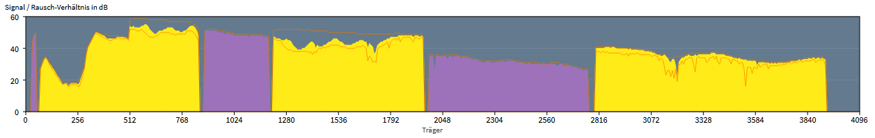

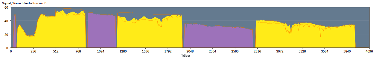

Irgendetwas muss zeitweise passiert sein. Das Spektrum war scheinbar für eine gewissen Moment nicht gestört wie man an den Min Max Werten erkennen kann. Leider habe ich den Moment Live nicht gesehen wie das Spektrum so gewesen ist. Aber dann scheint es ja tatsächlich einen Störer zu geben. Gibt es noch Möglichkeiten was dies darstellen könnte. Man sieht ja nun den Max Verlauf im Spektrum wie es eig. sein sollte. Auch zu erkennen ist dass wirklich nur der Downstream betroffen ist. Möglicherweise doch ein Kontaktproblem?

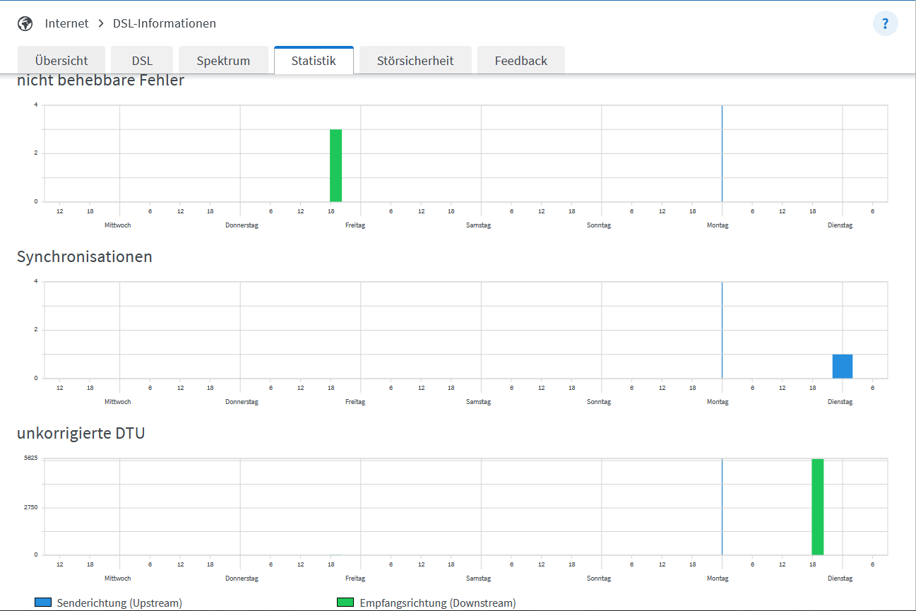

Es gab erneut einen Abbruch:
20.05.2506:03:39IPv6-Präfix wurde erfolgreich aktualisiert. Neues Präfix: xxxx
20.05.2505:48:39IPv6-Präfix wurde erfolgreich bezogen. Neues Präfix: xxxx
20.05.2505:48:39Internetverbindung IPv6 wurde erfolgreich hergestellt. IP-Adresse: xxxx
20.05.2505:48:39Internetverbindung wurde erfolgreich hergestellt. IP-Adresse: xxxx, DNS-Server: xxxx und xxxx, Gateway: xxxx, Breitband-PoP: MANJ06
20.05.2505:48:39Information des Anbieters über die Geschwindigkeit des Internetzugangs (verfügbare Bitrate): 94030/30121 kbit/s
20.05.2505:48:35DSL ist verfügbar (DSL-Synchronisierung besteht mit 99893/32000 kbit/s).
20.05.2505:47:15DSL-Synchronisierung beginnt (Training).
20.05.2505:46:35Internetverbindung wurde getrennt. [4 Meldungen seit 20.05.25 05:46:35]
20.05.2505:46:35Internetverbindung IPv6 wurde getrennt, Präfix nicht mehr gültig.
20.05.2505:46:35DSL antwortet nicht (Keine DSL-Synchronisierung).
