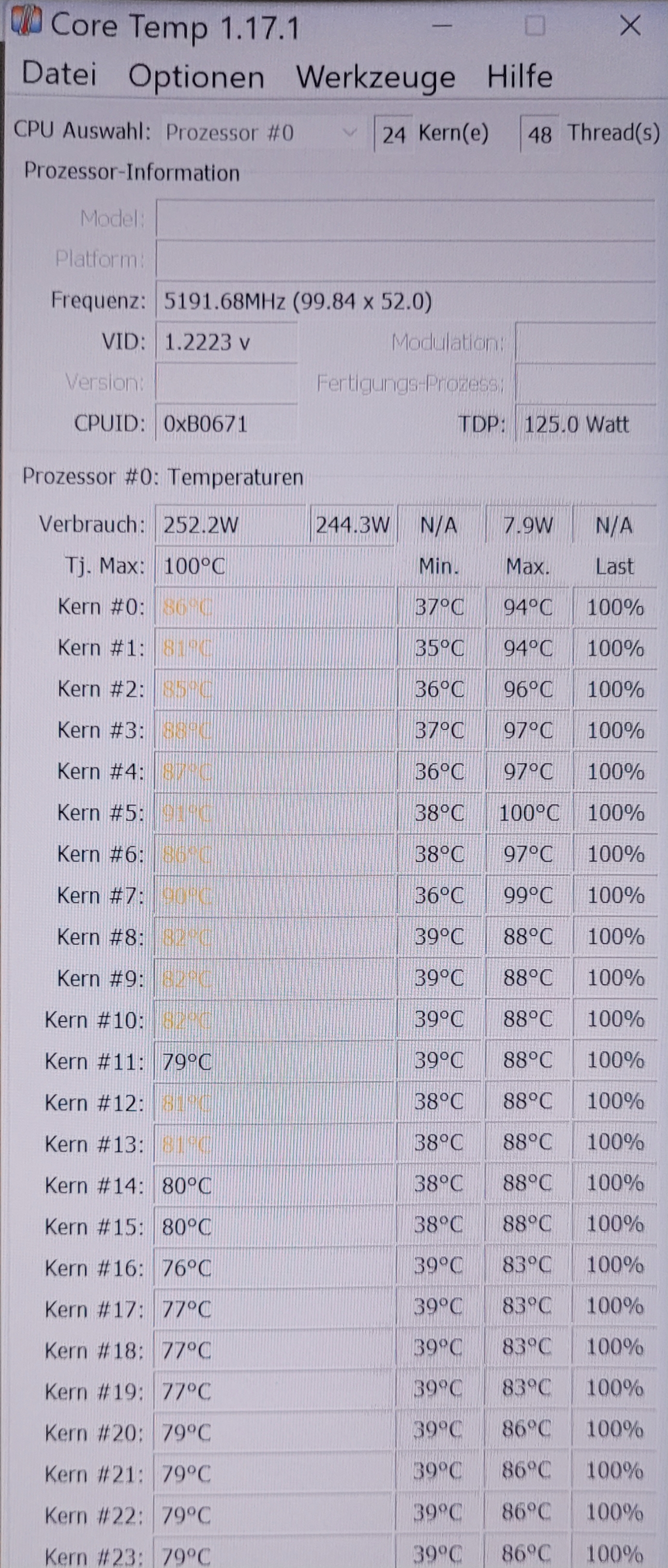

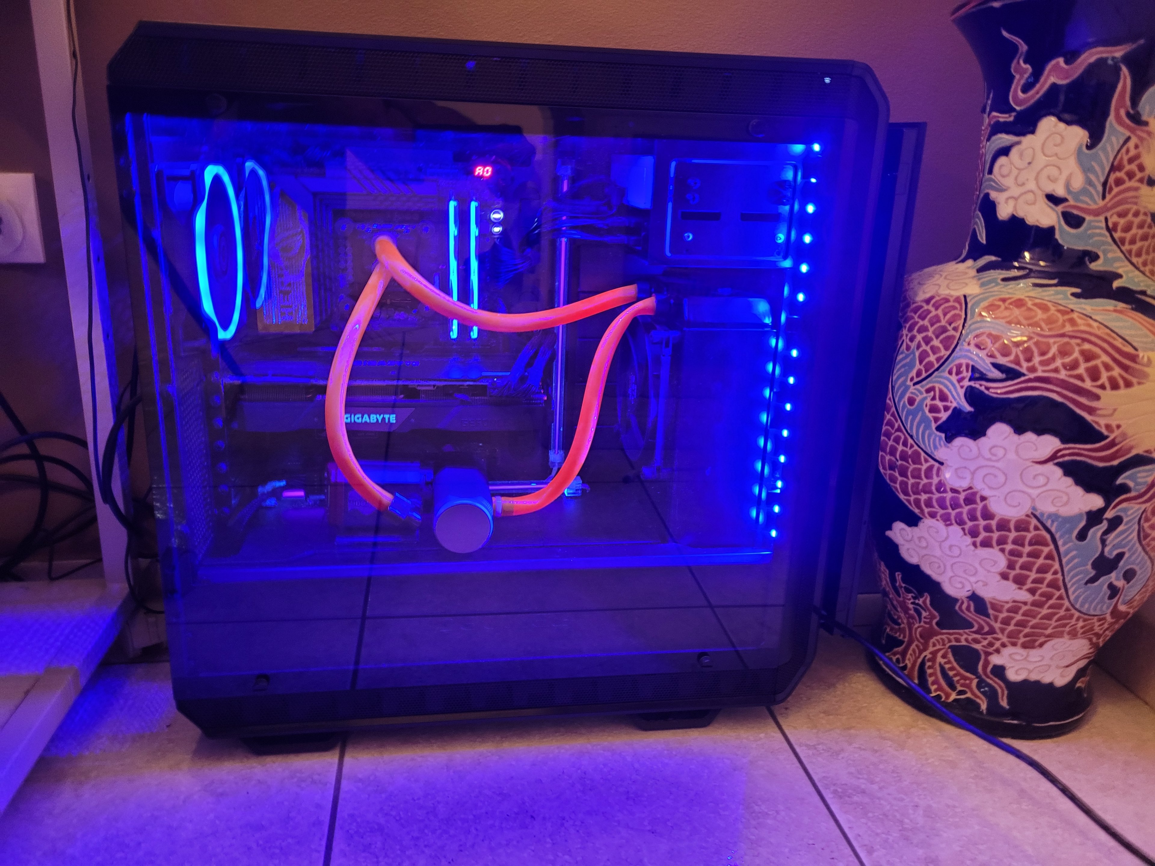

Ich habe gerade meinen I9 13900K verbaut und der kommt relativ schnell an die 100°C bei Cinebench R23 und XMP1! Am Anfang zieht er 310W und der Multiplikator ist auf 100x55 aber mit der Zeit pendelt sich der Multi auf 100x52 ein. Liegt das daran, dass das Powerlimit von Anfang an offen ist? Ich habe einen 280er Monsta Radiator von Alphacool und den Phobya UC-1 Extreme Kühler! Das Case ist ein be quiet Dark Base Pro 900 rev.2 und das Mainboard ist ein ASUS ROG MAXIMUS Z690 HERO. RAM hab ich die 6000er von G.Skill! Ich komme auf 37'800 Punkte, wobei andere Leute 40'000 Punkte haben und die CPU kühler läuft! WLP hab ich relativ dünn aufgetragen und es ist die Thermal Grizzly Kryonaut. Warum wird die CPU so heiss und wo genau im BIOS kann ich das Powerlimit auf 253W begrenzen? Komme ich dann auch auf die 40'000 Punkte? Ist das normal oder kann ich da was ändern?

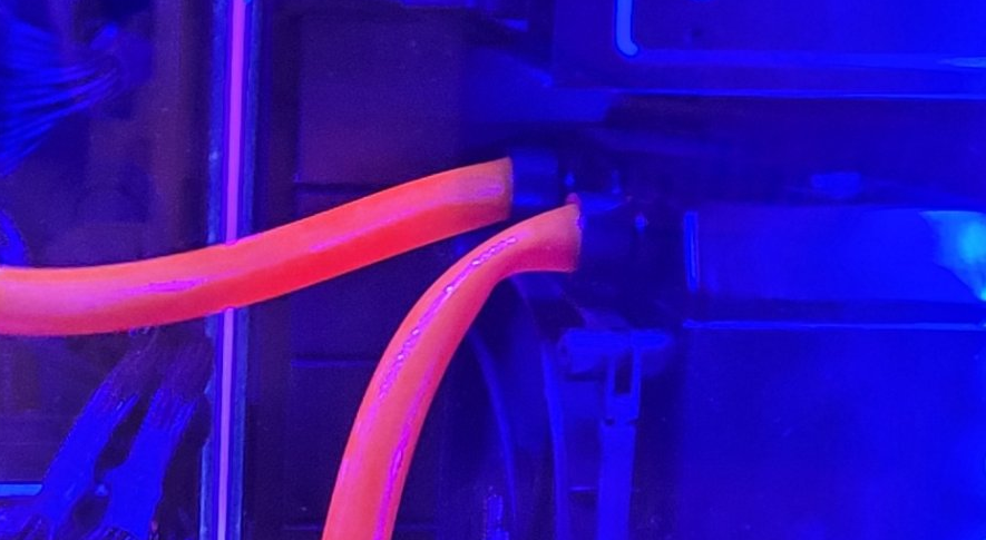

CaptainPicard schrieb:
Ist da nicht ein Knick im Schlauch?
Es ist leicht geknickt aber der Durchfluss ist gewährleistet. Werd das morgen mit nem schwarzen Kabelbinder etwas zurechtdrücken. Mein virtueller Durchflusssensor sagt 85 l/h!

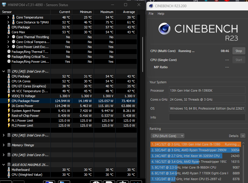

Setz ihn auf 125 W und gut ist. Reicht für Games dicke.
