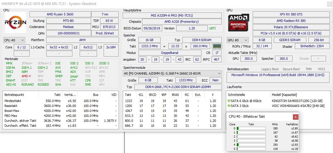

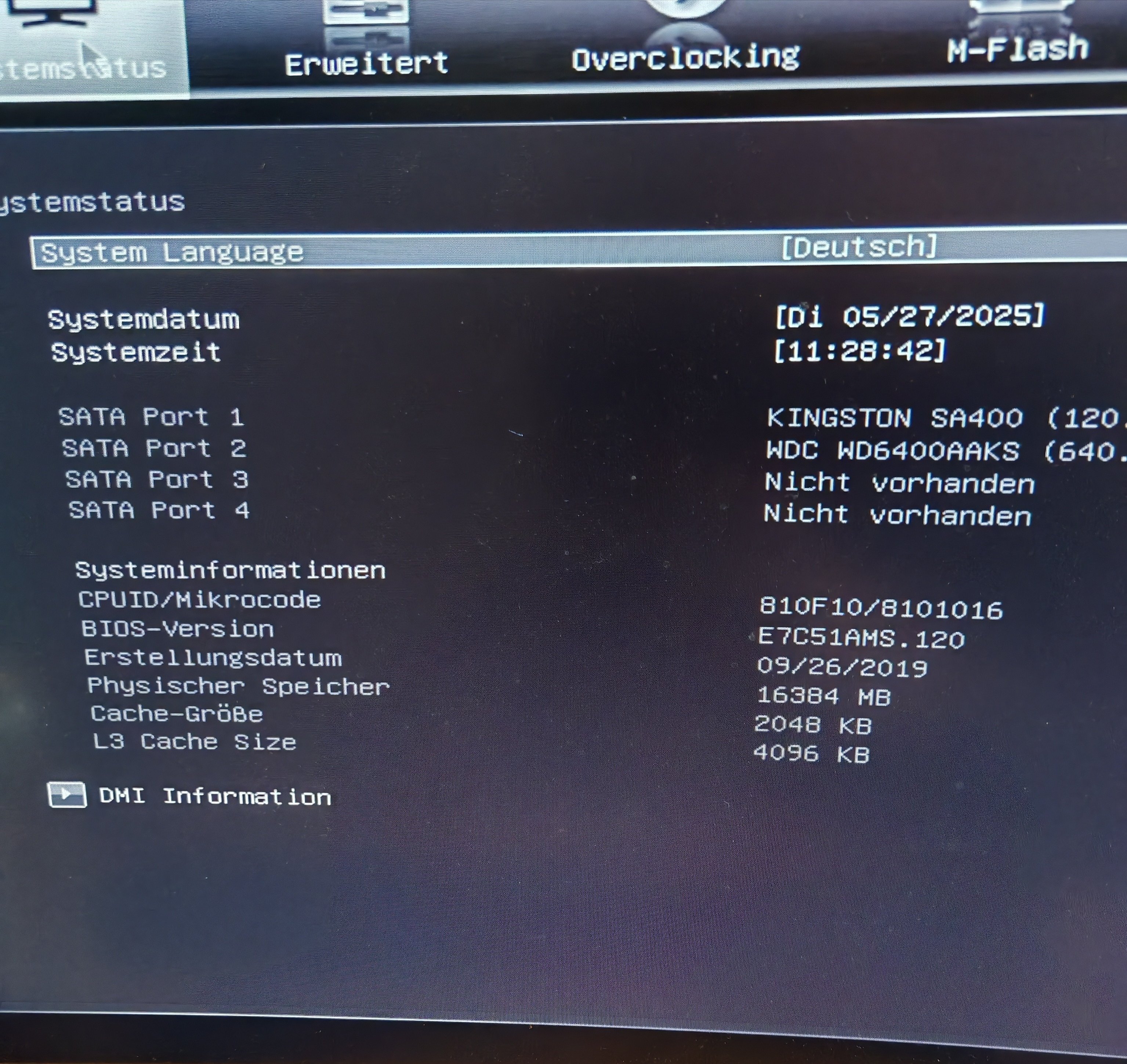

Nein, ein BIOS Update habe ich nicht gacht. Ich hänge ein Foto vom BIOS an auf dem die Version steht.
Bootmethode weiß ich leider nicht, Windows hab ich auf einer SSD installiert.
Mit der alten CPU über den Board Abschluss bin ich problemlos ins BIOS gekommen. Das Problem besteht erst seit dem Wechsel auf den 3600 und den Einbau der RX 580.
Da wird es aber Zeit. Du hast Glück, dass der 3600 überhaupt läuft, das BIOS ist fast genauso alt
