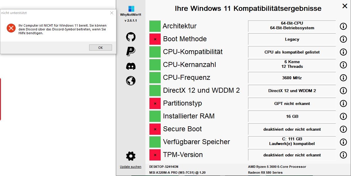

Da hast Du noch viel Arbeit vor dir, dein System läuft im Legacy Modus.
Zunächst solltest du immer eine Datensicherung haben, da jeder Datenträger plötzlich sterben kann.
Der erste Schritt wäre die Umstellung des Partitionstyps. Du musst auf GPT umstellen:
https://www.deskmodder.de/wiki/index.php?title=MBR_zu_GPT_ändern_Festplatte_konvertieren_Windows_10
Danach das BIOS Update machen und die Boot Methode auf UEFI umstellen.
Im schlimmsten Fall musst du nochmal die alte CPU einbauen. Die neue dann am besten erst wider final mit dem neuen Kühler, zu viele Wechsel erhöhen das Risiko etwas zu beschädigen.
Wenn dann wieder im Windows bist, nochmal einen Screenshot von WhyNotWin11 posten.
Sobald alles grün ist, kannst du gleich oder später auf Windows 11 upgraden.

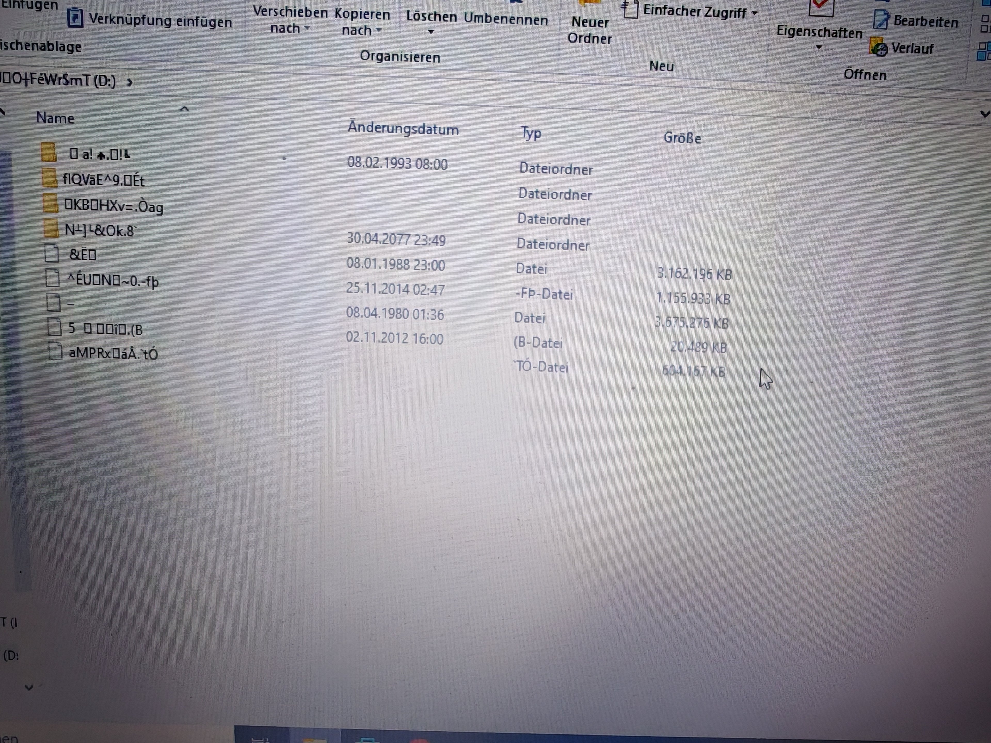

Bios Update 😅 Das hatte ich vor, dachte ich lad bis zum nächsten Absturz schnell das BIOS und Pack es auf ein USB-Stick. Doch bevor ich einfügen drücken konnte ist das System eingefroren und es ging nichts mehr. Hab dann manuell neugestartet, jetzt ist der USB-Stick hin, zumindest sind jetzt alle Datien und Ordner nur noch Hieroglyphen auf dem Stick. Ich schaue gleich mal am Laptop nach.

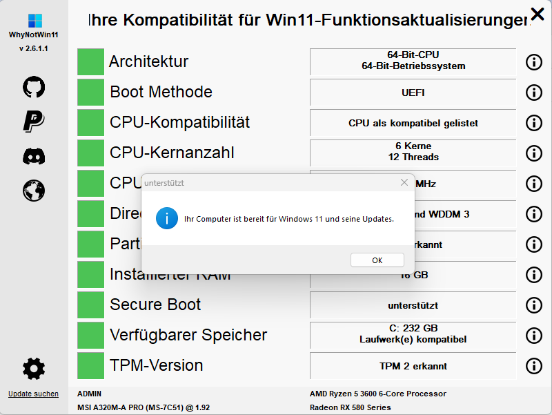

@AMD-Flo Sooo ein paar Tage später habe ich es endlich soweit.
Bios-Update auf die neuste Version ist auch erledigt.
Es scheint jetzt endlich alles zu laufen, auch das Wärmeproblem hat sich dank neuem CPU-Kühler und neues Gehäuse endlich erledigt.
Vielen lieben Dank an alle für die Hilfe
