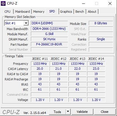

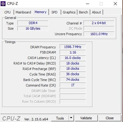

Hab ihn im BIOS auf 3200 MHz gestellt, scheint er bisher zu schaffen, ich werde über Nacht mal RAMTest laufen lassen. Erst als ich die Timings auf 14-14-14... eingestellt hatte hatte ich Fehler beim Booten.Ned Flanders schrieb:Zumal man jeden DDR4 RAM auf 3000MHz übertakten kann. Es gab keine die das nicht schaffen würden.

Das wird HynixM Die sein. Die sind nichts besonderes aber ein Standard IC bei billigen 3200 C16-18-18 @1.35V Modulen gewesen.
C14-14 schaffen bei 3200MHz nur Samsung-B ICs. Das kannst du vergessen. Aber das ist doch schon ganz gut was du erreicht hast. Testen ist immer wichtig.

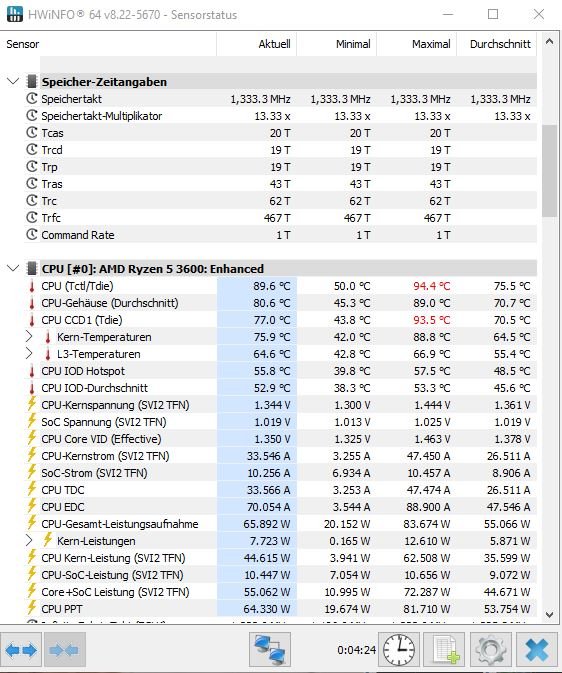

Hab ihn erstmal an der Seite offen gelassen und ging davon aus, dass es reichen würde damit genug Belüftung da ist bis ich einen Gehäuselüfter gekauft habe. Scheint nicht zu reichen, und der Boxed Lüfter reicht wohl auch nicht aus. Habe mal HWInfo geöffnet und die Temperaturen ausgelesen, denke aber das 94 Grad etwas viel sind.AMD-Flo schrieb:Jetzt probiere doch erstmal das vorhandene Setup aus. Der 3600 für 43€ ist ein guter Deal und ein ordentlicher Sprung für dein System, damit ist es auch offiziell Windows 11 kompatibel. Auch wenn ich grundsätzlich von Mainboards ohne VRM Kühler abrate, sollte es mit dem 3600 problemlos funktionieren. Wichtig ist ein guter Airflow durchs Gehäuse. Klar ist der 5600 etwas schneller, das bringt dir aber nichts, wenn du ohnehin durch die GPU limitiert bist.

Der AMD Wraith Stealth taugt einfach nichts, eine offenes Gehäuse auch nicht.
Eine gute Gehäuselüftung ist Pflicht, wenn man so eine GPU verbaut, den schrottigen boxed Lüfter verwenden möchte und dazu keine VRM Kühler hat.
95° ist schon sehr heiß, das die maximale Temp für den 3600, darüber fängt er an zu drosseln. Wenn du das nicht möchtest, kannst du alternativ auch die Powerlimits runtersetzen oder den Eco Mode aktivieren, sofern dein Board das zulässt.
Jeder Kühler ist besser als deiner, ein Top-Blower ist sinnvoll wegen wegen der VRM Kühlung.

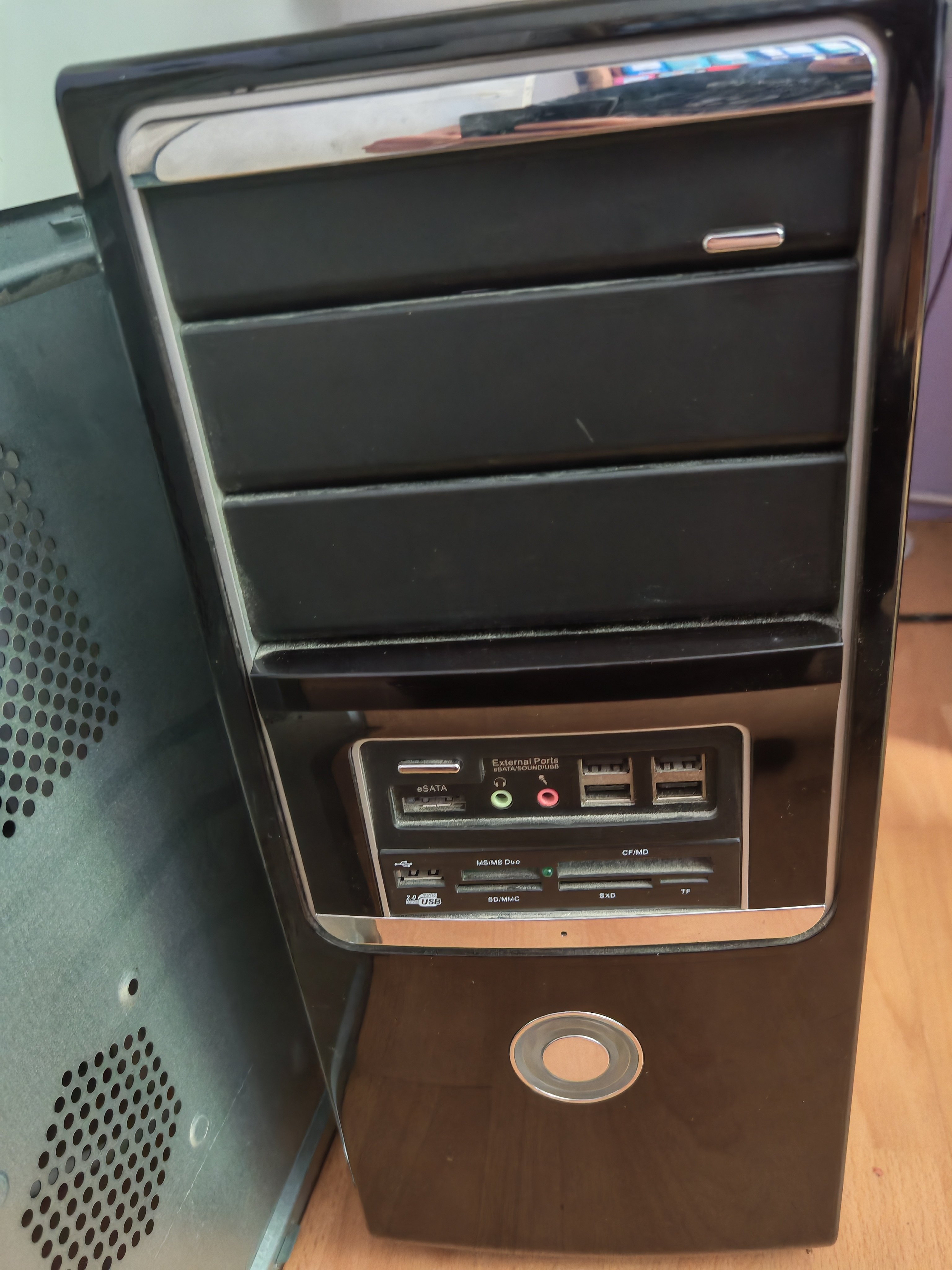

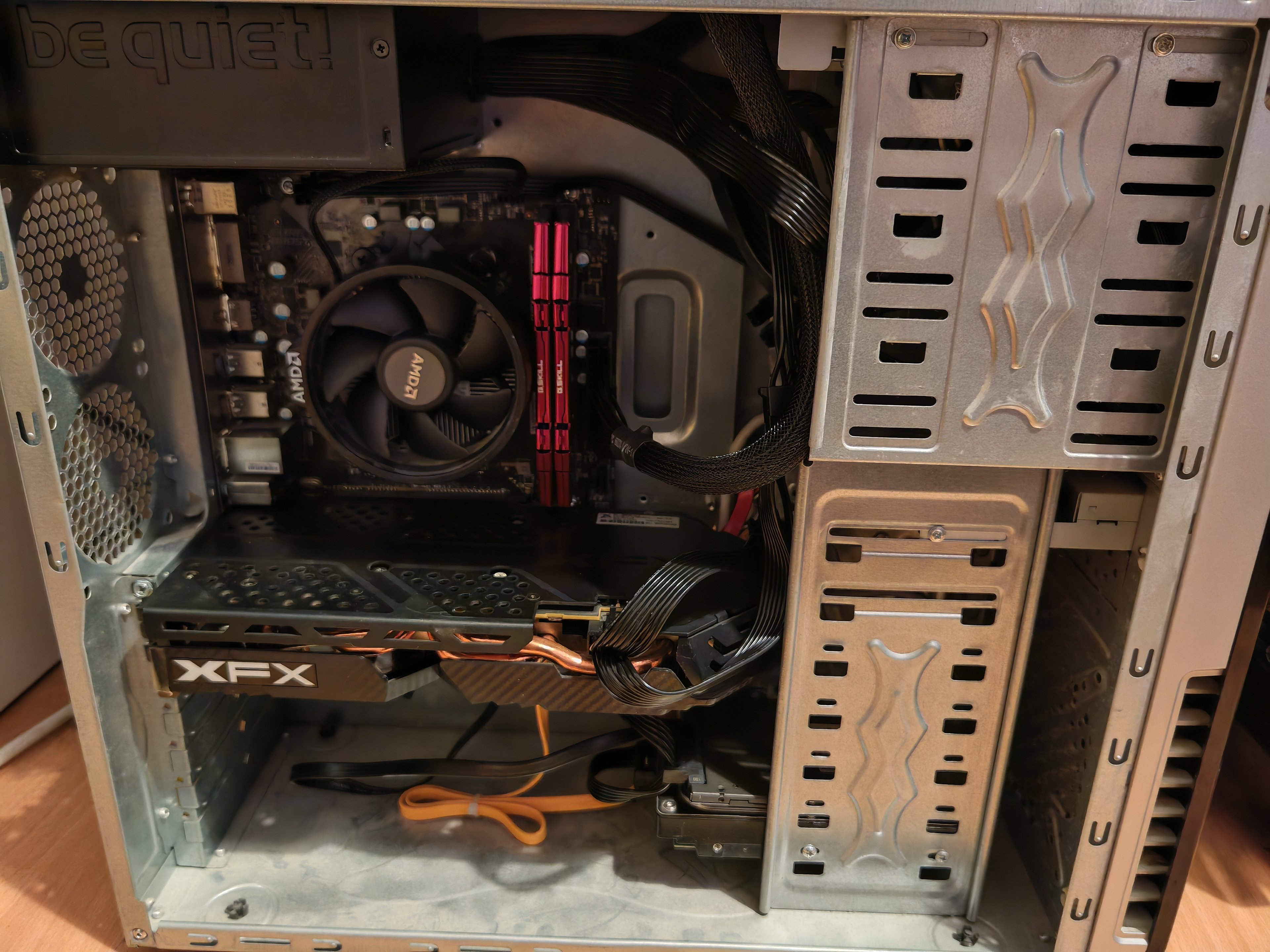

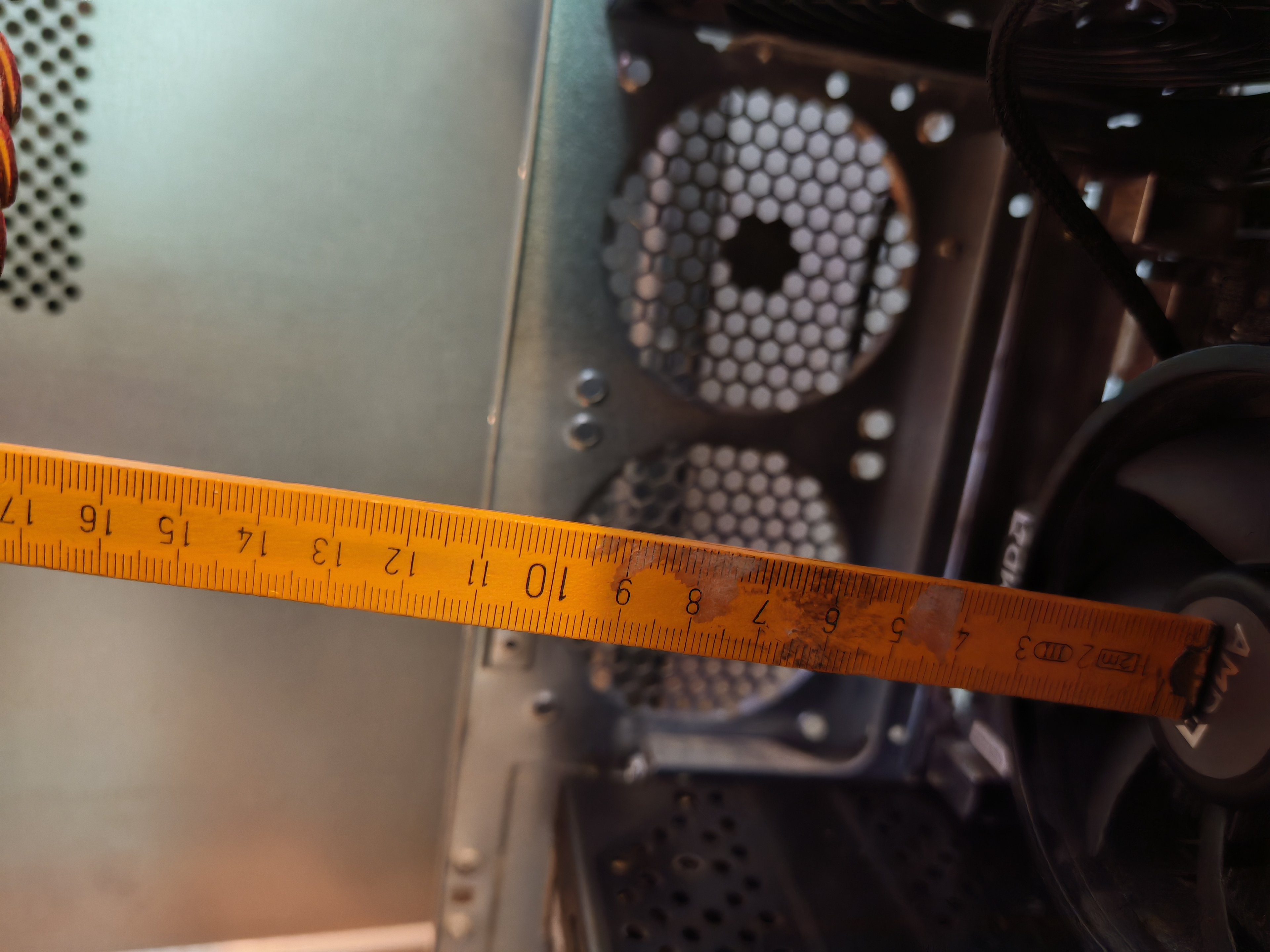

@Hans Meier620 Ich fürchte das passt leider nicht ins Gehäuse 😞 Wäre wahrscheinlich P/L die beste Lösung. Muss ich morgen mal in Ruhe ausmessen. Ich hänge mal ein Bild an, ich weiß nicht was genau das für ein Gehäuse ist, wird aber irgendein NoName sei das ich vom alten Rechner recycled habe.
@AMD-Flo
Ich hab das Gehäuse offen gelassen weil ich dachte besser als wenn es geschlossen ist und die Wärme sich staut.
Die Originalen Haltekammern habe ich leider nicht mehr.

Das ist es schonmal nicht.Madonis schrieb:LCPower Pro 910B
Das sind beide keine Standard abstände und Standardmaße...Madonis schrieb:Vorne sind es 11cm und hinten sind es 7,5cm.

Vom Airflox würde ich es so machen: Unten Hinten rein und Oben Hinten raus. per Unterdruck. Heißt:
Unten hinten die Blenden entfernen.
Nur Thermalright Assassin King 120 in der Hoffung dass der durch den Überstand die VRM gut wegkühlt und außerdem auch gleich die Luft nach hinten rausdrückt.
Das wäre mein erster Versuch.
Alles andere ist teurer und aufwändiger.
Die Alternative wäre den https://geizhals.de/thermalright-axp90-x53-a2978260.html?hloc=at&hloc=de auf die CPU und und dann muss hinten unbedingt noch was ans Gehäuse und da ist die Frage was passt, da 75mm Lochabtand nicht zu 80er Lüfter (71,5mm Lochabtand) oder 90er Lüfter (82mm Lochabstand) passen.
@Hans Meier620 Warum ist es das nicht? Zumindest muss es ein sehr ähnliches Modell sein. Es sieht genau gleich aus, der Aufbau innen ist der selbe, einziger Unterschied ist, dass hinten Vorbohrungen für zwei kleine statt einem großer Lüfter ist.
Ich messe die Lochabstände morgen nochmal in Ruhe nach vorne sind auch mehrere Bohrungen, ist nur schwer zugänglich.
Ansonsten muss ich nochmal nach einem anderen Gehäuse schauen.

Ohne Bilder von außen ist es schwierig da Gehäuse zu identifizieren.
Wie alt ist es denn überhaupt?
Messe den Lockabstand nochmal nach, Lochmitte zu Lochmitte.
Ich tippe auf 92er hinten und 120er vorne.
Am besten klassischer Luftstrom, vorne rein, hinten raus, keine Experimente.

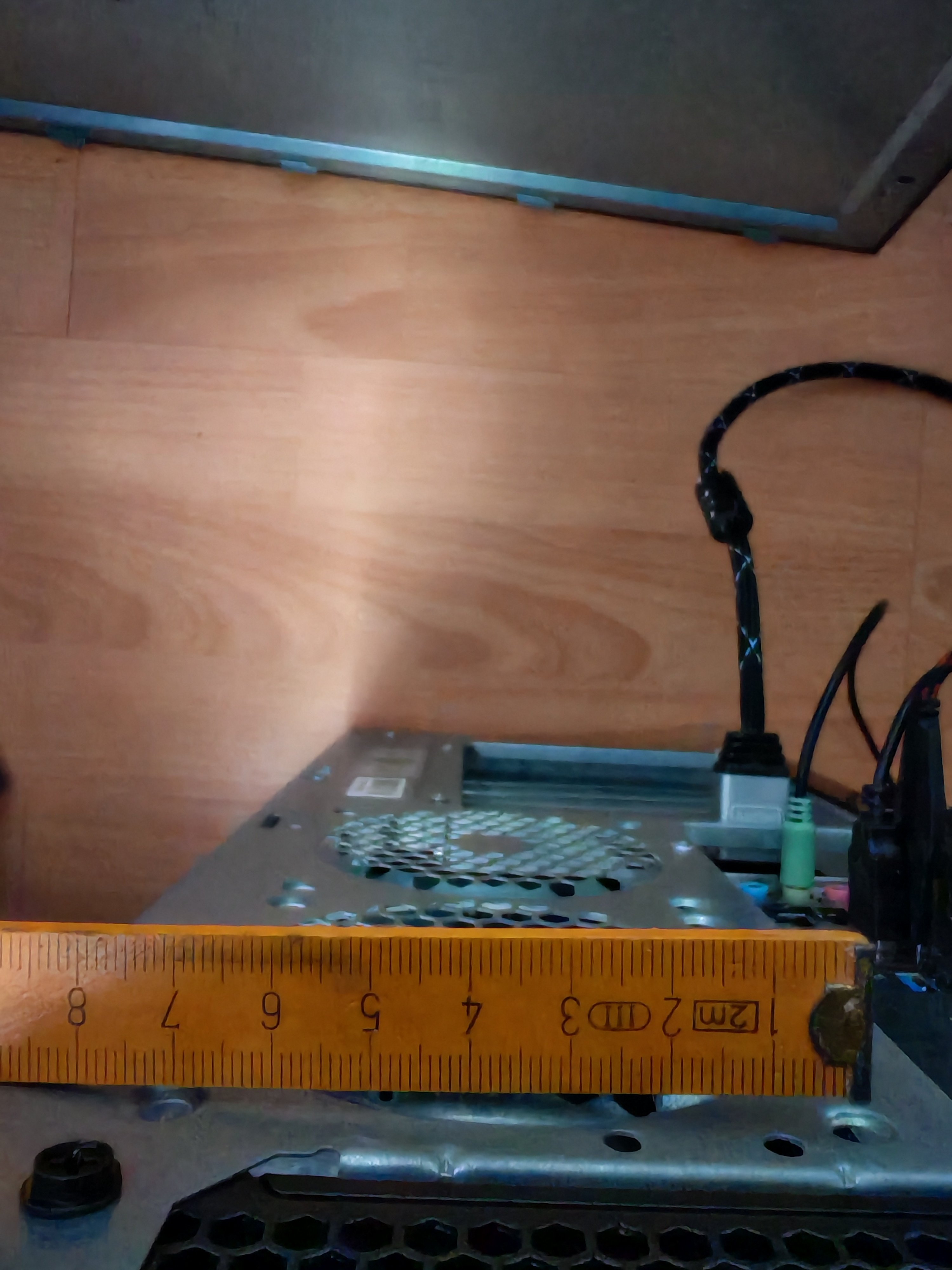

Hab jetzt nochmal nachgemessen. Hinten sind es 71,5mm und vorne gibt es 3 verschiedene Bohrungen vermutlich sind es da welche für 80/92/120 Lüfter. Habe nochmal ein Bild von vorne hinzugefügt. Das Gehäuse ist min 6 Jahre alt, genauer kann ichs aber nicht sagen.

Damit ist es klar.
Hinten 2x 80mm Lüfter rein. Guck mal was du mit Versand oder vor Ort preiswert bekommst. Z.B.
Artic p8 PWM.
Dazu den https://geizhals.de/thermalright-axp90-x53-a2978260.html?hloc=at&hloc=DE für die CPU und VRMs
Mehr nicht kaufen und auch keinen Lüfter für Vorne!
Dann die Blenden unter der GPU entfernen
Artic p8 PWM.
