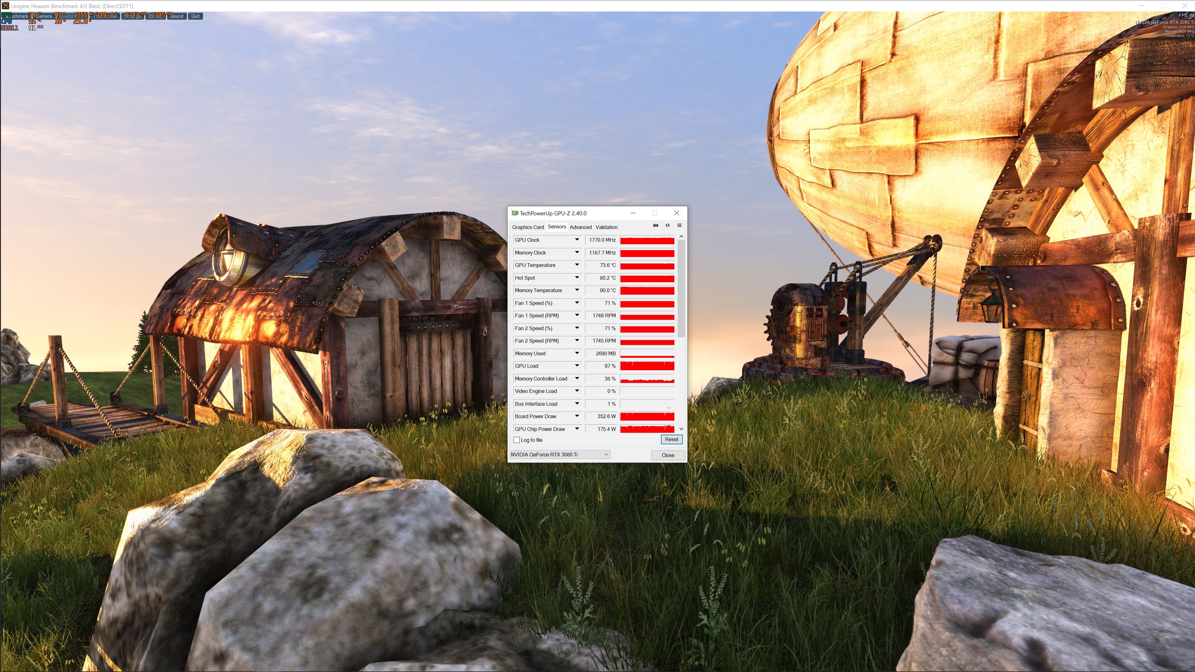

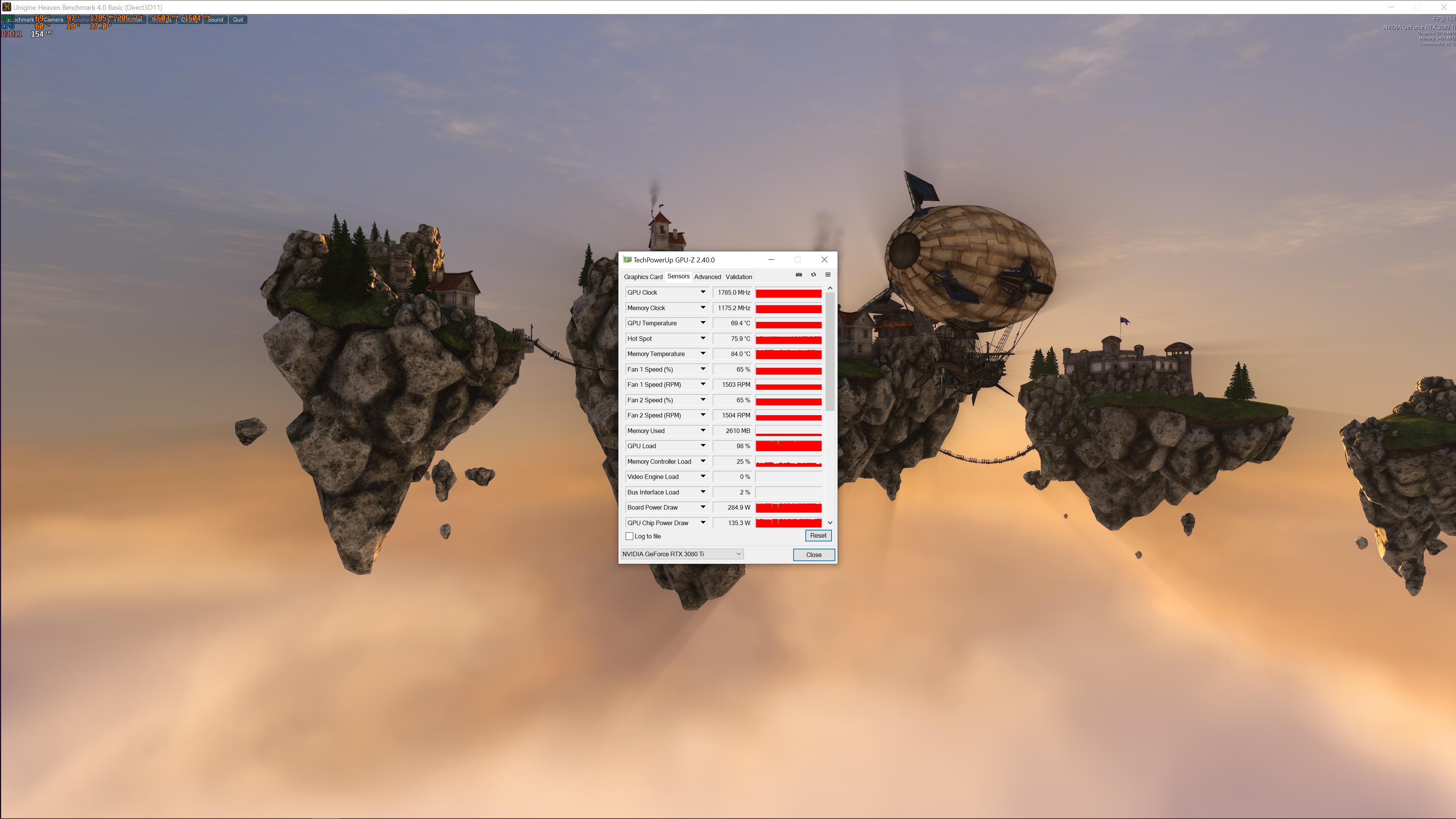

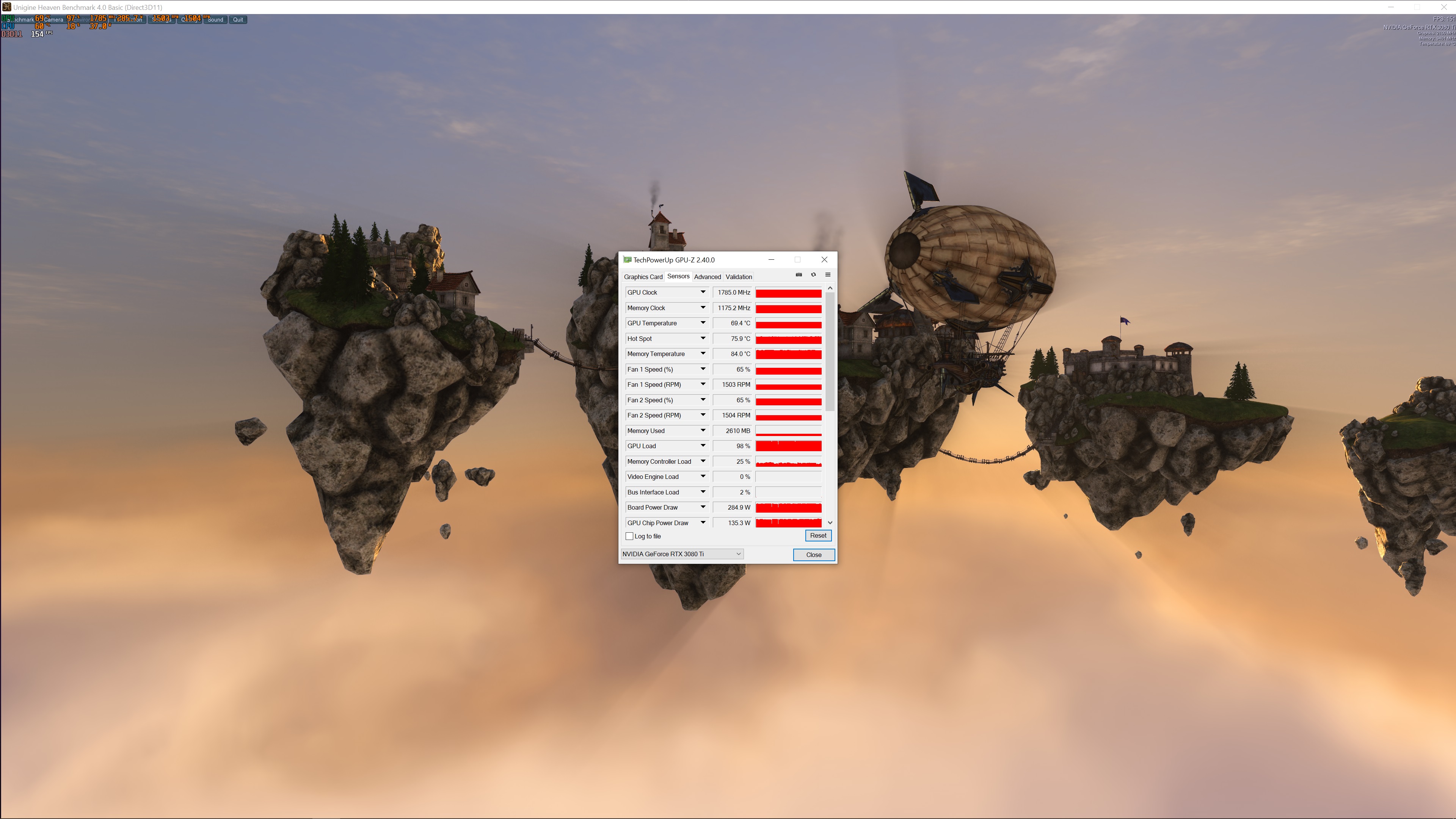

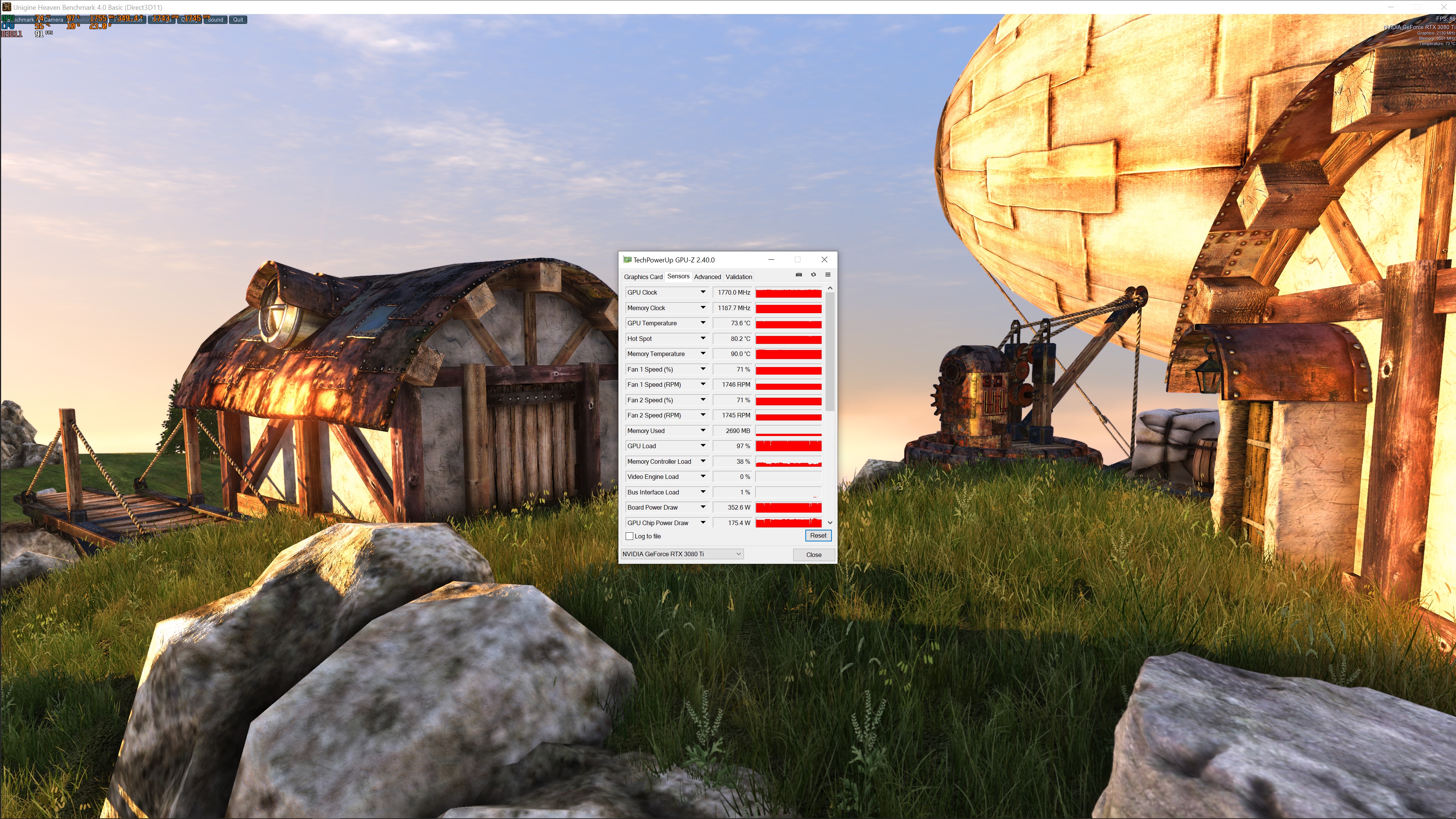

habe nun die 3080 Ti Tuf hier.
ich muss sagen das ist eine recht leise karte. die lüfter sind wahrnehmbar, stören aber nicht.
selbst bei 1800rpm sind die okey.. ab 1600rpm und drunter fast unhörbar.
beim harten zocken hat man ja eh kopfhöhrer auf.
die 3090FE wurde da mehr propellerartig wenn die mal richtig aufgedreht hat ohne thermalpad mod.
die Tuf hier eher ein rauschen.. :D
ich hab da aber euro truck simulator 2 und evtl secondlife mal laufen. "leichte" games.
bei secondlife war immer das spulenrasseln/fiepen, was eher das rasseln war was mich nervte..
das ist absolut weg.. null, nix. ich höre garnichts. da muss ich wirklich an das case mit dem ohr am frontmesh
um die karte gaaaanz leicht, wirklich summen zu hören.
das is aber wirklich nichts, eine wirklich spürbare verbesserung. vorallem fürs gamen!
mit UV natürlich ein ganz anderes ergebnis.
klar ist das keine 3090.. aber das ist sie ja auch nicht und muss sie auch nicht sein.
ich verliere da 2-5fps je nach game mit dem harten UV das ich hier fahre.
das summen dann in ets2 und secondlife ist dann komplett erledigt. :D
momentan teste ich die 3080 Ti auf 800mv glatt mit 1750mhz was am ende 1785mhz sind was raus kommt.
die 3090FE hat mit 825mv die 1815mhz gehalten.
mit der 3080 Ti aber wollte ich die 800mv glatt.. leider schafft die da nicht mehr wie eben diese 1785mhz.
bei 825mv hält sie aber 1845mhz~ schneller wie die 3090FE. klar kann man die nicht ganz genau vergleichen.
trotzdem stehen die sich wirklich sehr nahe..
bei beiden karten wurde nie das powerlimit erhöht.
meine 3090FE ist vom lüfter her leiser, vom spulenrasseln/fiepen aber deutlich "lauter".
die 3080 Ti ist vom lüfter her etwas lauter, aber eher nur ein sanftes rauschen..
dabei ist das spulenfiepen sogut wie weg, das rasseln erst recht.
das bios habe ich natürlich auf quiet gestellt so wird hier auch getestet. :)
läuft die karte aber auf stock, sieht die welt schon etwas.. wärmer aus.
ohne UV sind wir bei 1740rpm. die gpu taktet zwischen 1750mhz und 1770mhz~
auf stock läuft die dann bei 925mv ungefähr. die temperatur des vrams ist dann auch an der 90c marke.
wie gesagt im quiet bios.. das finde ich vollkommen ok und ungefährlich für den vram.
meine 3090FE freut sich über diese 90c.. also von daher.. ists okey.
bei der 3080 Ti mit UV aber läuft die bei ca. 84-88c aufm vram. da der chip da nun deutlich kühler läuft
und genauso viel performance hat wie auf stock hat die sogar reserven bei den lüftern!
1500rpm finde ich beim zocken echt okey.. und wie gesagt,
hören tut man die rauschen bei erst so ungefähr 1600rpm..
aber man spart da auch gute 50watt ein.. das merkt man dann schon.
natürlich sieht man dann auch die 4-6c unterschied auf dem vram. :D
ach und den vram habe ich natürlich wieder etwas gesenkt.. merkt man ja eh nicht.
tut ihm auch ganz gut denke ich mal~ die karte will ich etwas länger behalten~
die gpu temps sind mit UV bei ca 67-69c und ohne bei 73-75c
die zwei bilder sind mal von der Tuf in Heaven getestet.
einmal auf stock und einmal im undervolt.
