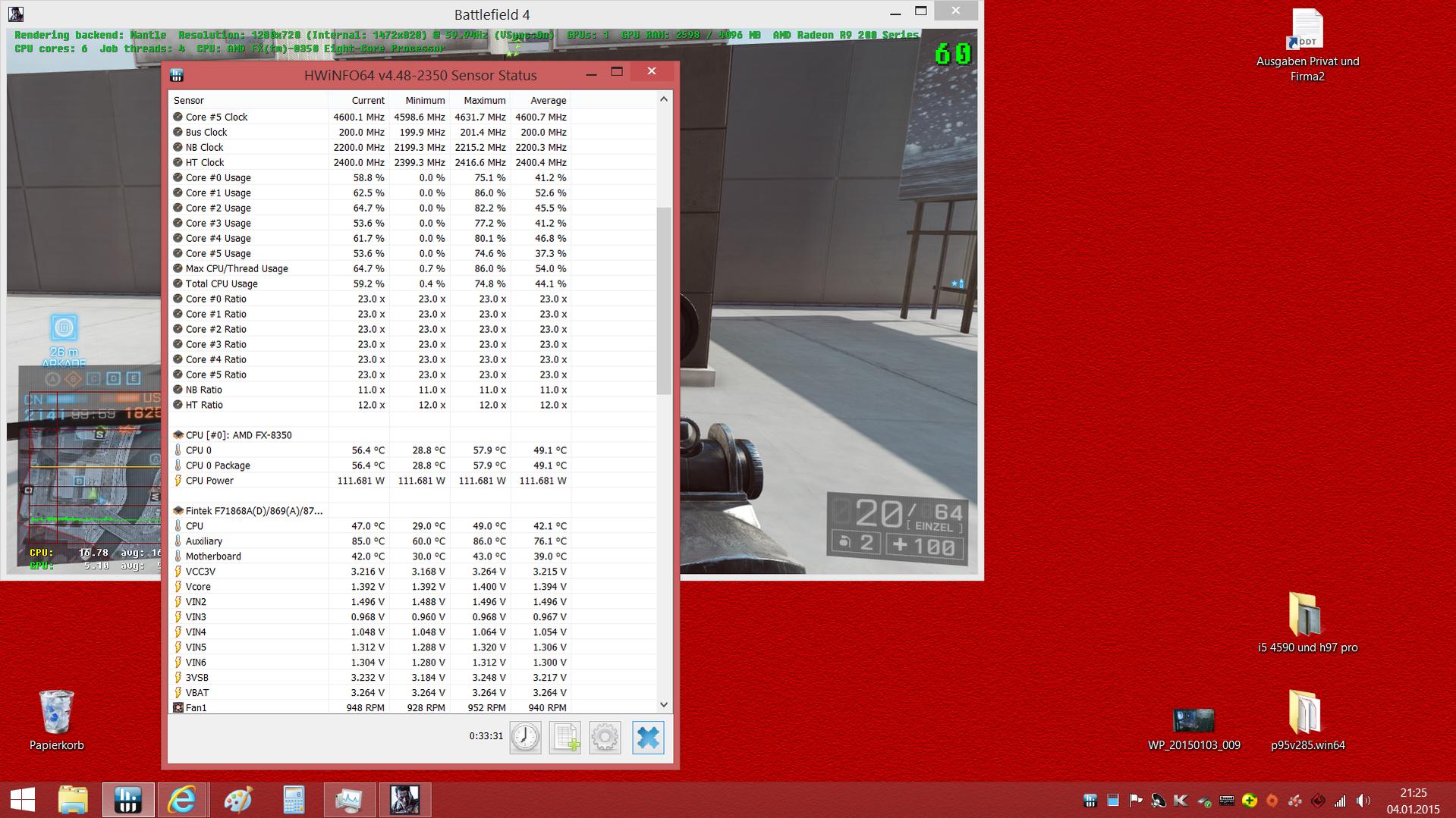

ich habe mich mal an OC gewagt. Ein paar Grundlegende Kenntnisse habe ich ja bereits ;)
Nun stelle ich mir aber 2 Fragen:
die erste währe: welches der im Anhang befindlichen Grafik von HWinfo64 sind die Board Spannungswandler?
Kann eigentlich nur Aux. sein korrekt?
Ja, auxiliary ist korrekt.

sind bei den spannungswandler ~ 85 grad okay? oder sollt ich nen lüfter dran hängen? weil derzeit kühle ich erfolgreich mit der h55@nb eloop
und bin bei 4,6ghz@1,40 vcore gaming stabil, nb@ 2,6ghz@1,3 Volt , bei 55-58 grad unter bf4 :) bin recht zufrieden mit dem chip diesmal
Wenn sie throtteln, dann sind sie zu warm.
Wenn das bei Dir nicht passiert ist die Temperatur Okey. Normalerweise sind die Dinger dafür gebaut bei weit über 100° zu arbeiten. Auf meinem alten GA-2011-Board, wo das Bios ein Problem hatte, haben die Dinger bei 120° die CPU gedrosselt. Nur um mal einen Wert zu nennen (auf den Du Dich natürlich nicht verlassen solltest)
Ist übrigens bei praktisch allen Komponenten so. Solange sie nicht throtteln, ist die Temperatur okey. Dazu muss man nicht über jeden Grenzwert bescheid wissen, sondern einfach nur beobachten.

Solange es nicht getrottelt wird ist alles bestens. (Trottel heißt einfach das die CPU nicht mit den berechnungen vorankommt weil sie ein burn-out hat.) Es gibt natürlich einen Empfohlenen Wert, die Sensoren so sagt man zeigen nicht immer die richtige Temperatur, wenn du vorne den CPU Kühler anfassen kannst dann hat er definitiv keine 80C
@AX156 es geht um den spannungswanderkühler, der ist schon so heiß das man ihn nicht anfassen kann xD
die Cpu bleibt um die 50-60 grad und es t(h)rottlet nichst :)

- Laut MSI Support können die bis zu 150 Grad ab.
Dennoch drosselt der Takt wenn sie 100 Grad erreichen.
Auch habe ich im Netz gefunden, das Auxiliary nicht immer die SpaWas sind, es kann alles sein.
Laut MSI Support auch der Chipsatz. Wie heiss darf der denn werden?
Und HPC ist bei MSI alte APM, sprich, ist es aktiv, drosselt der Takt. Ist es nicht aktiv, wird das TDP Limit ausgehebelt.
Bei Intel z.b. ist der Chipsatz genau so aus Silizium wie die CPU, und darf dessen Temperaturen erreichen. 90-100°
Bei AMD bin ich wie üblich überfragt und würde sagen: So warm bis es throttelt oder instabil wird, wie bei allen anderen Komponenten :-) (Ich weiß, nicht befriedigend, aber diese Antwort passt einfach auf alles, weil praktisch alles so gebaut ist^^).
Tcase = 92,7°C. Der Sensor zeigt ab 85 Grad Celsius nichts sinnvolles mehr an. Bevor das Ding so heiß wird verabschiedet sich irgend ein I/O Gerät und das System stürzt ab. Also quasi nicht kaputt zu bekommen. 67 Newton Gewichtskraft dürfens auch noch sein :D
