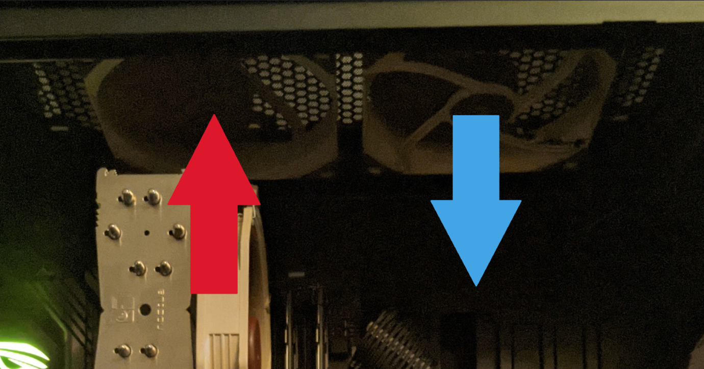

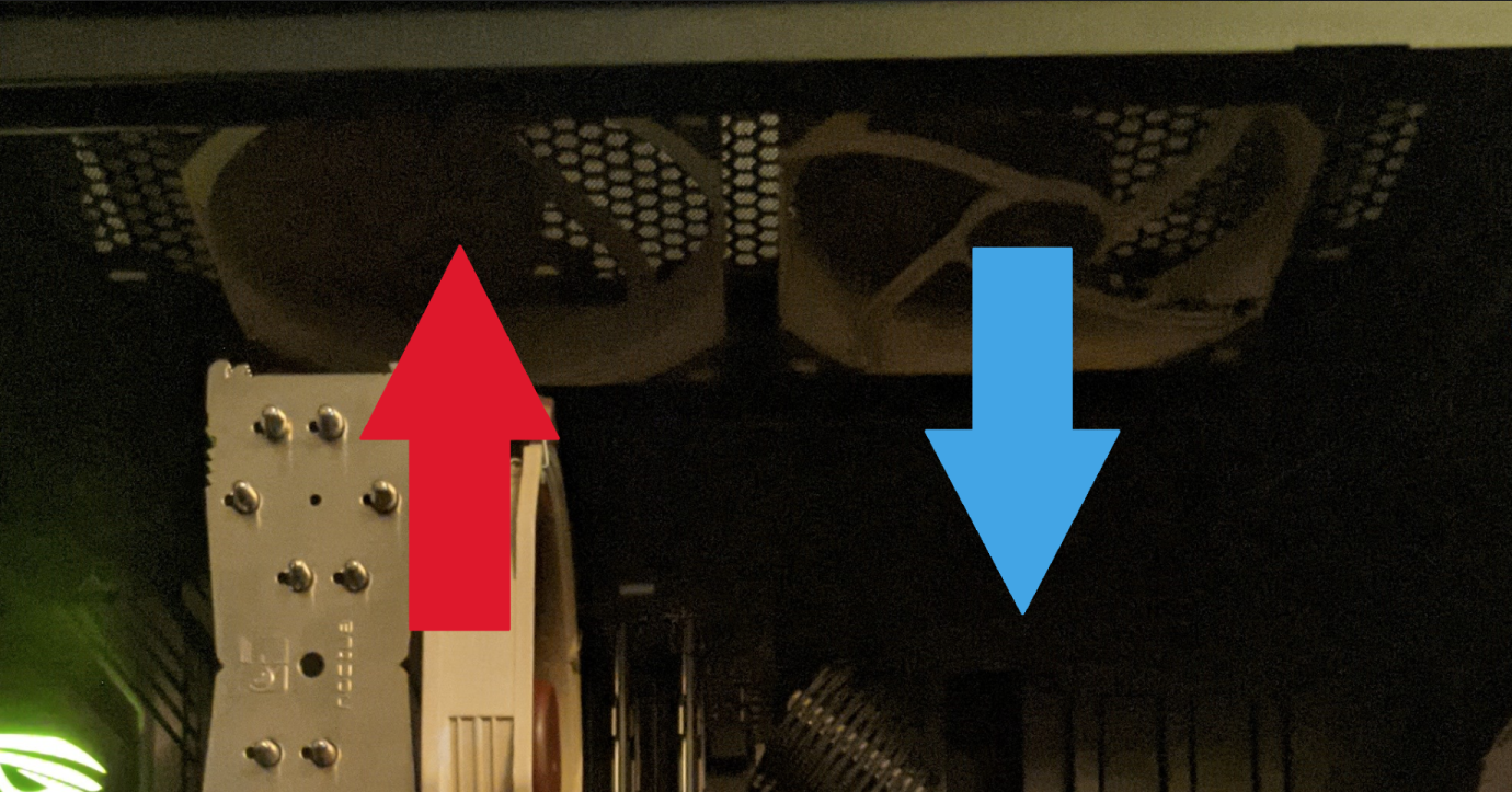

ich habe eine WAKÜ, die 3 Lüfter vorne blasen ins Gehäuse durch den Radiator, 2 x 140 mm Lüfter oben die rausziehen und hinten 1 x 140 mm der auch rauszieht.

Pazl schrieb:
oben die rausziehen
Dann wie unten abgbildet versuchen
