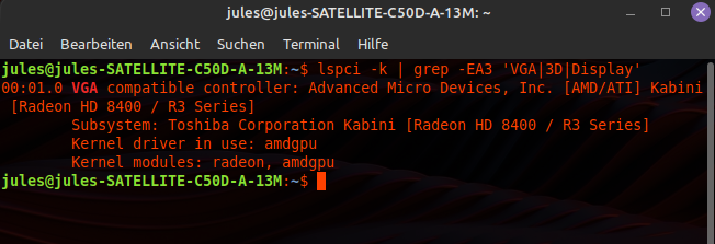

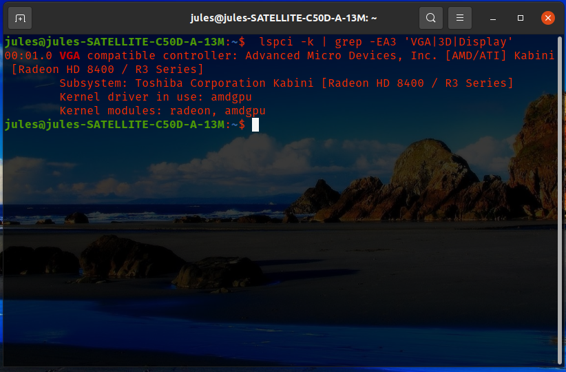

Ich habe mal amdgpu aktiviert.
Der Befehl:
lspci -k | grep -EA3 'VGA|3D|Display'
Spuckt jetzt folgendes aus:
Das scheint also geklappt zu haben 🙃.
Nur was habe ich da ĂŒberhaupt gemacht?=)
Du hast den Treiber gewechselt. AMDGPU ist der aktuelle AMD Open Source Treiber.

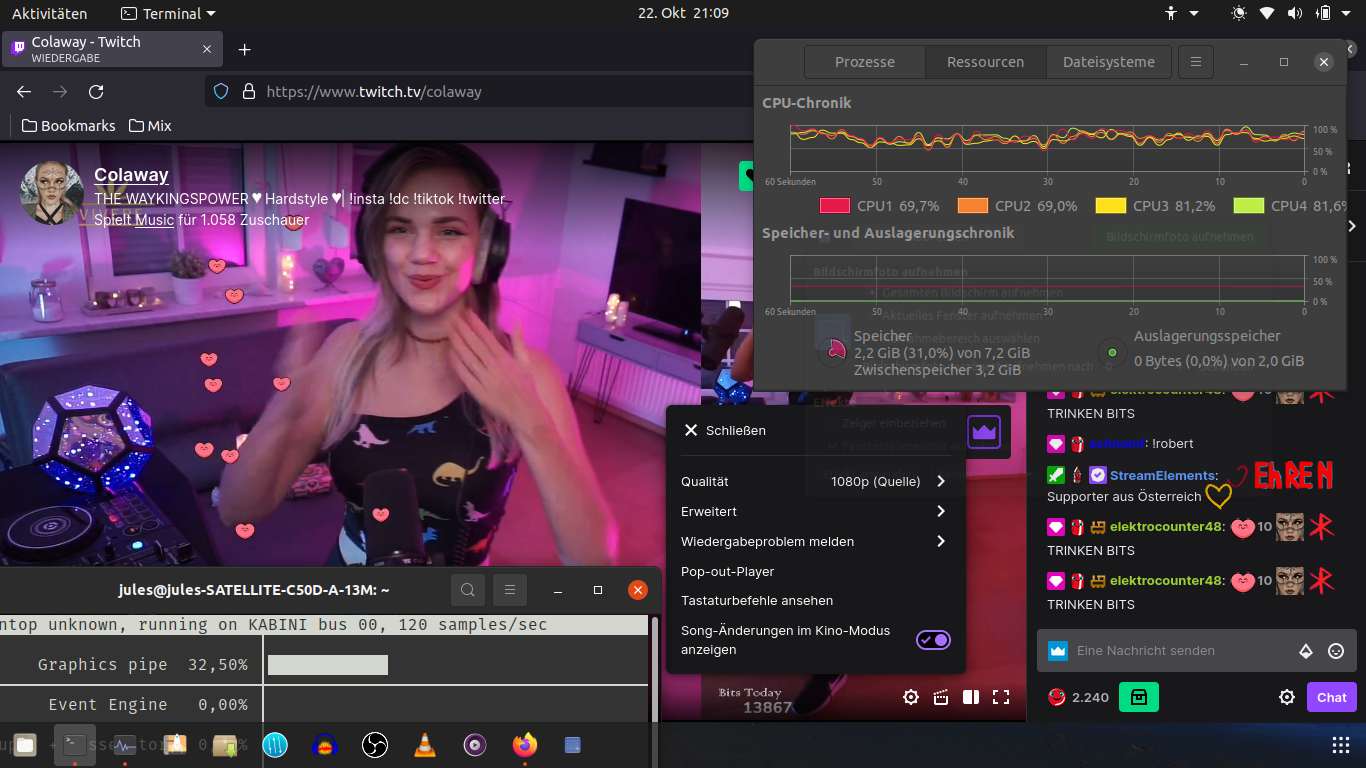

Unter Chromium macht es keinen Unterschied, da lÀuft es immer noch hakelig. (Mit Hardware Beschleunigung)
Unter Firefox: Der Twich Stream lĂ€uft absolut flĂŒssig in FHD (Ohne Hardware Beschleunigung)
So flĂŒssig lief Twich bis jetzt noch nicht auf dem Laptop, krass..
Ab und zu hÀngt es immer noch kurz da die Cpu sehr beschÀftigt ist, aber es lÀuft viel besser als vorher :daumen:

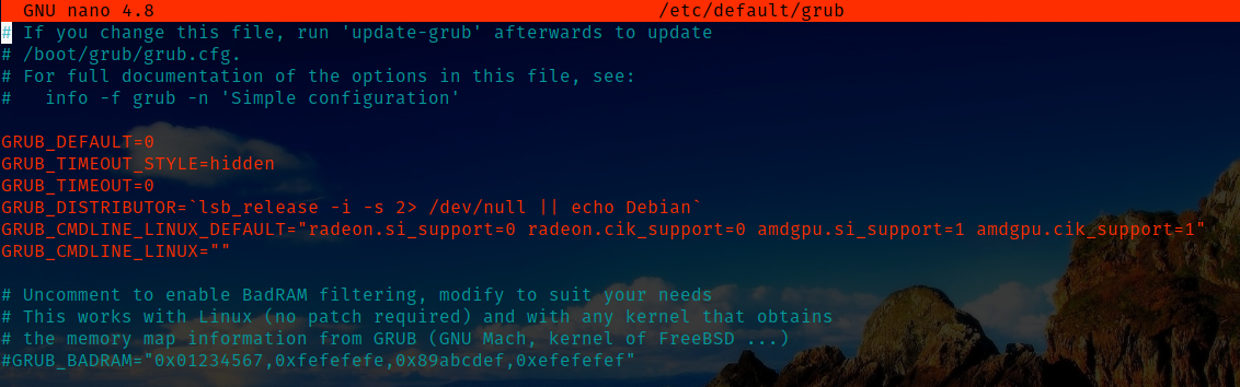

Hier mal die Ausgabe von nano /etc/default/grub:

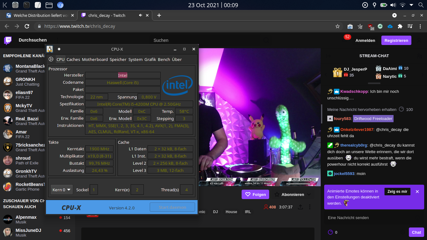

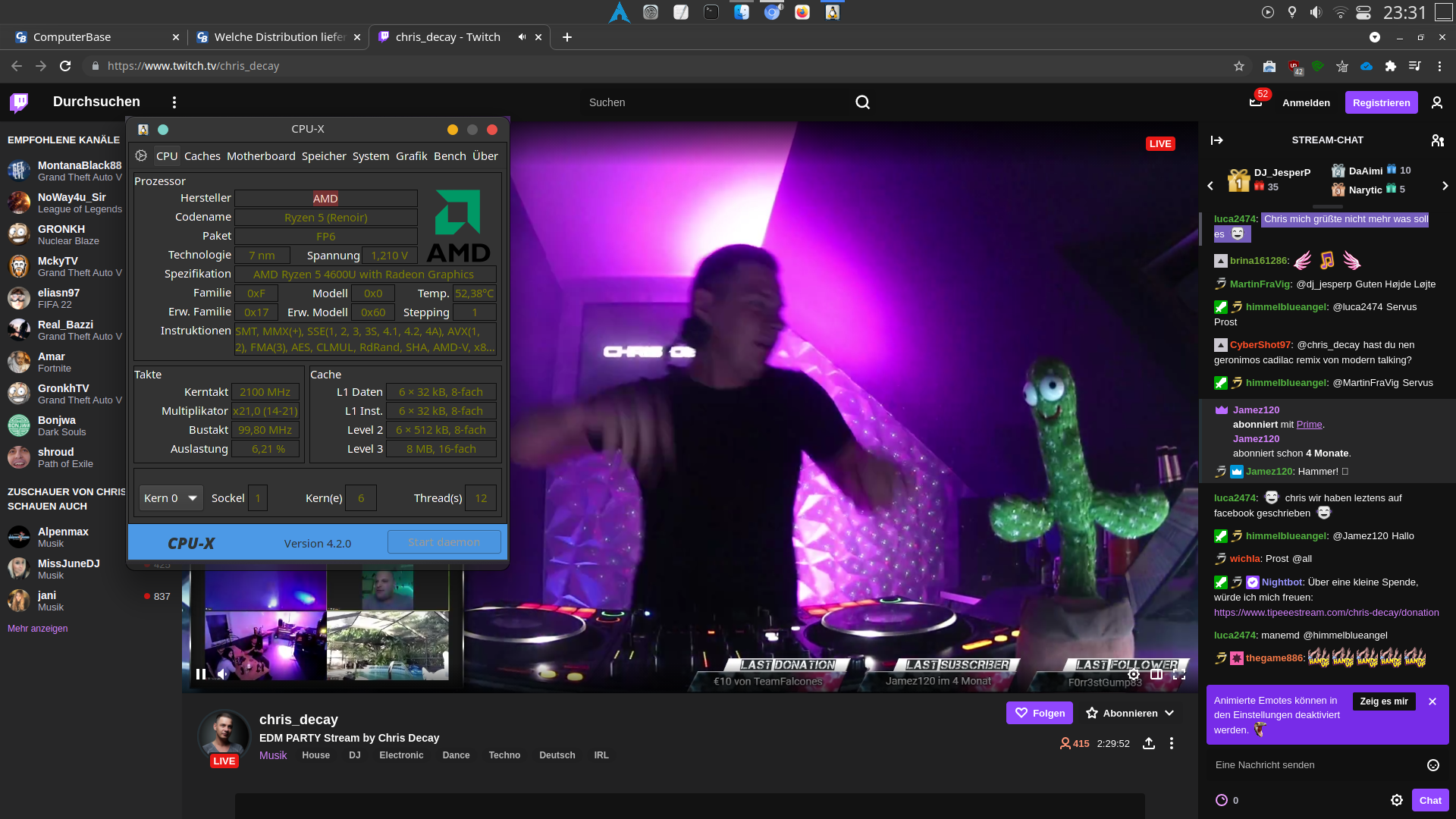

Was ein paar Jahre Fortschritt ausmachen 4-10% CPU Last
Ich mĂŒsste das mal auf meinem T440p probieren mit der Intel iGPU. Denke wird Ă€hnlich deinem Laptop sein.
  • GefĂ€llt mir
Reaktionen: hansstramm
Die IGPU vom T440p wĂ€re interessant 😁.
LĂ€uft da auch Arch drauf?=)
Ja, habe auch elementaryOS drauf
ErgÀnzung ()
Hier die Auslastung mit der Intel iGPU
Pendelt zwischen 5-25%. Besser als gedacht

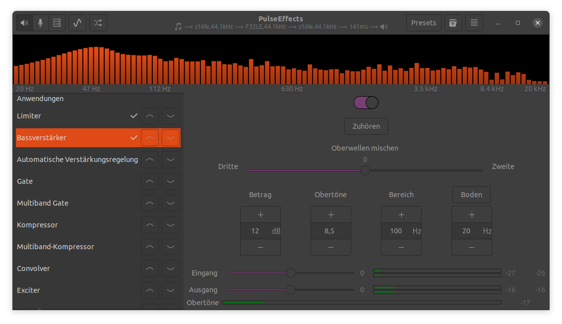

Unter Linux kann ich PulseEffects empfehlen.
Ich finde den Klang mit PulseEffects sogar besser als mit dem Tool unter Win.
Das Tool sieht so aus:

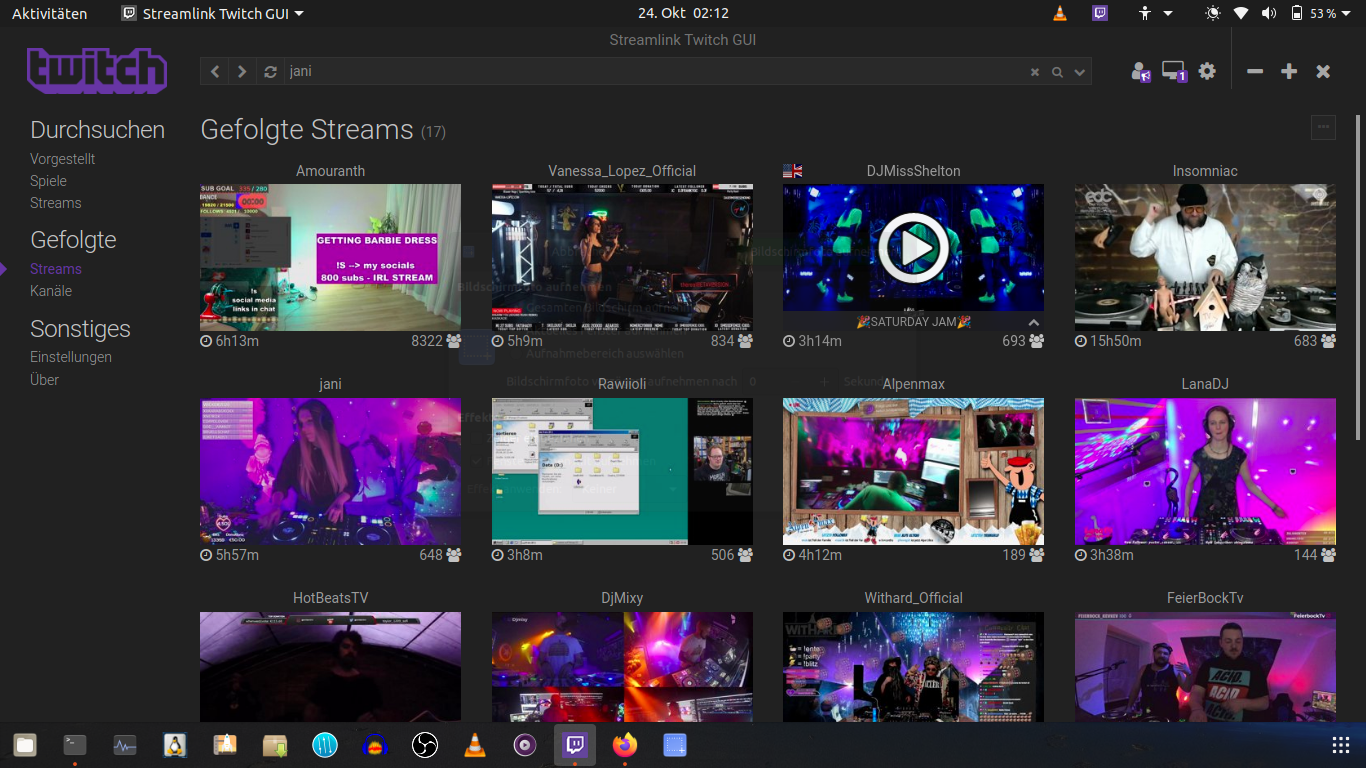

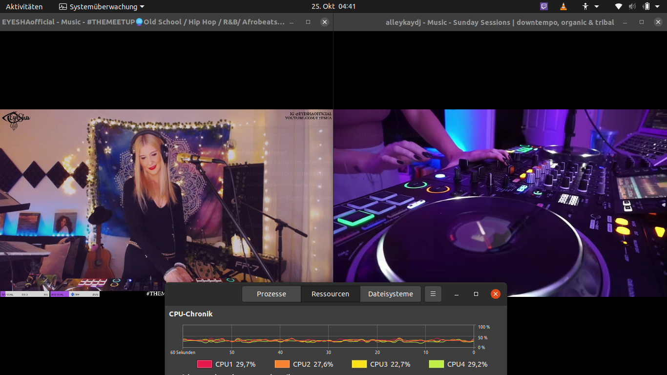

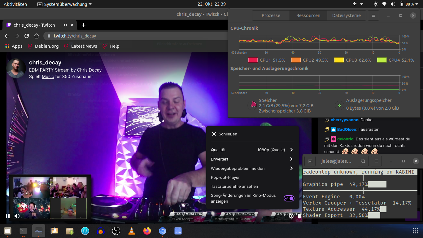

So Leute, heute gelang mir trotz meines gefÀhrlichen Halbwissens ein weiterer Durchbruch in meiner Linux Karriere:D.
Ich kann Jetzt Twich Streams auf meinem alten Laptop in FHD schauen, wÀhrend die Cpu sich langweilt.
CPU und GPU sind höchstens zu 40% ausgelastet.
Das schont nicht nur den Akku, der LĂŒfter schreit auch nicht so rum, einfach genial!
Hier mal ein Screenshot:
(Im Hintergrund lÀuft ein FHD Stream)
Wie habe ich das gemacht?
Mit dem Tool Streamlink Twitch Gui
Das sieht so aus:
Wenn man einen Stream ankickt wird dieser mit einem Mediaplayer wiedergegeben.
Ich verwende momentan den mpv Player, das ganze lief aber auch super mit dem Vlc Player.
Das ist fĂŒr mich die perfekte Lösung.
Man muss nicht ewig im terminal rumklicken o.À, einfach den Stream anklicken und schon lÀuft das ganze.
Einstellen musste ich auch nichts, das Programm installieren, sich anmelden und los gehts, bin sehr begeistert..👏👏👏
Vill. hilft es ja jemandem der vor demselben Problem steht ✌.
Mfg

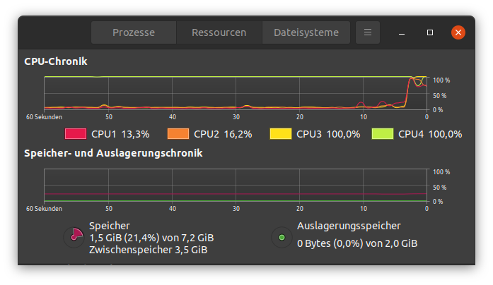

Hier mal die Cpu last, wĂ€hrend das Tool 2 FHD Twich Streams abspielt 😂:
(Ubuntu habe ich neu aufgesetzt, die Hardware Beschleunigung ist nicht aktiv, man braucht sie also auch nicht unbedingt)
Rossie schrieb:
Also doch der Àltere Radeon! Was amdgpu bringt, wÀre schon interessant zu sehen. Man kann Grub entsprechend konfigurieren, wie von @Dumm wie Brot avisiert.
Dazu muss man in der Datei /etc/default/grub, in der Zeile "GRUB_CMDLINE_LINUX_DEFAULT", die Werte "radeon.si_support=0 radeon.cik_support=0 amdgpu.si_support=1 amdgpu.cik_support=1" hinzufĂŒgen und grub aktualisieren:
$ sudo update-grub2 && sudo update-initramfs -u -k all
$ reboot
Dies brachte bei mir folgende Fehlermeldung, beim Starten von Ubuntu:
"FAILED to start Load/Save #ness of backlight:acpi_video0"+​
Ich konnte es fixen, indem ich "acpi_backlight=none" zusÀtzlich zu den Werten eingetragen habe.
Also:
"radeon.si_support=0 radeon.cik_support=0 amdgpu.si_support=1 amdgpu.cik_support=1 acpi_backlight=none"
Der neue Treiber lĂ€uft super 👍.

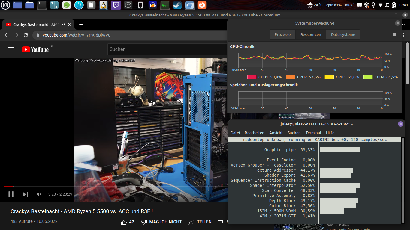

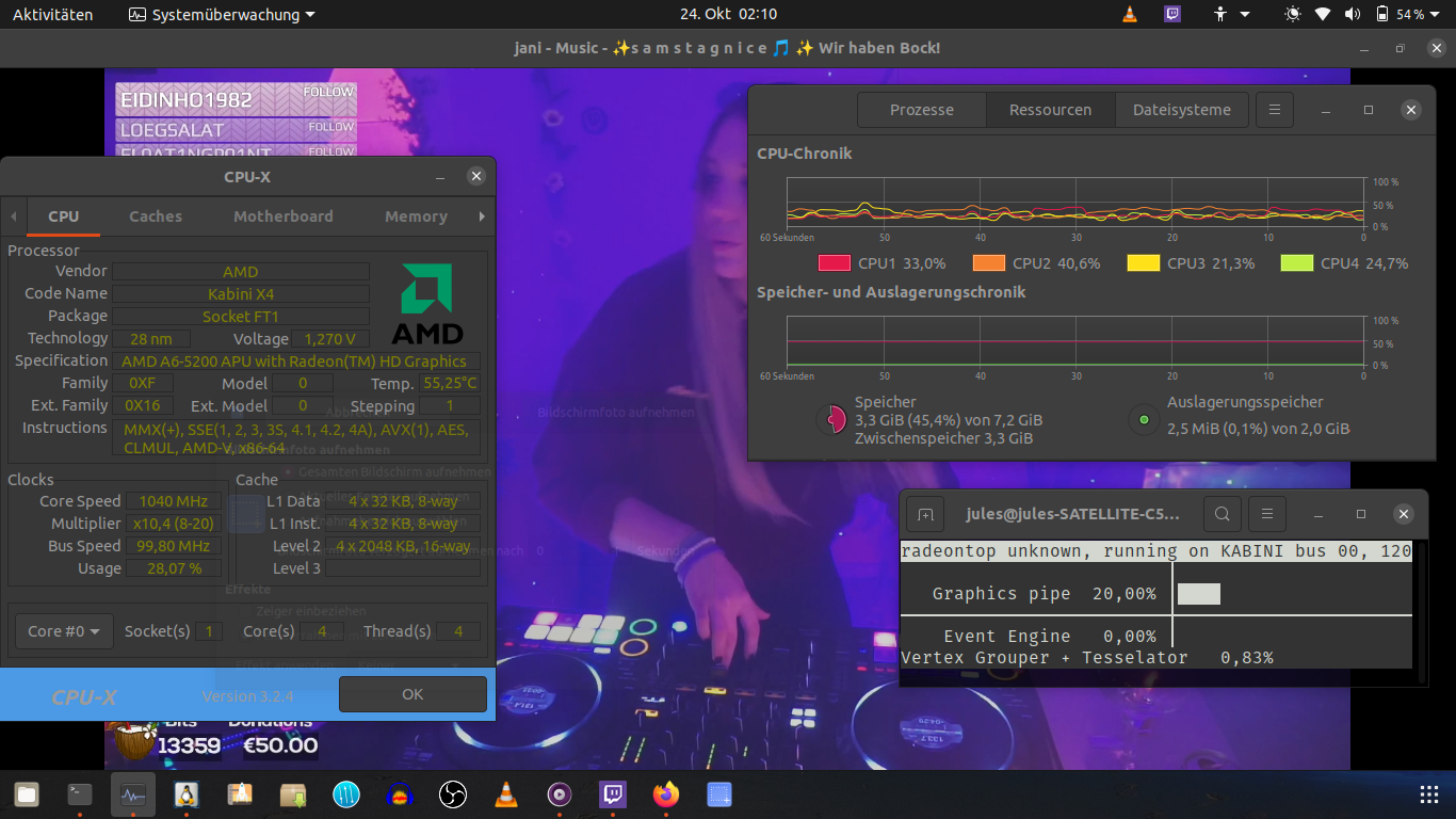

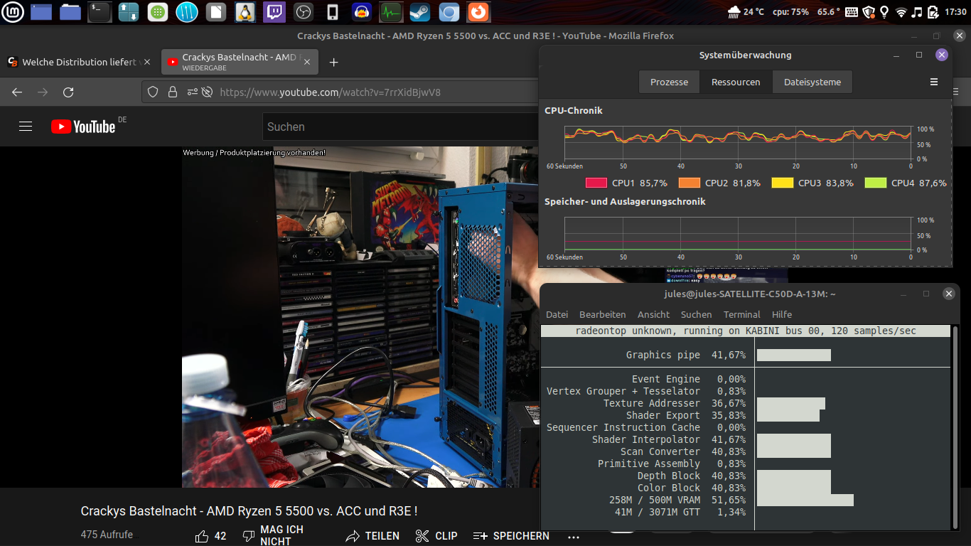

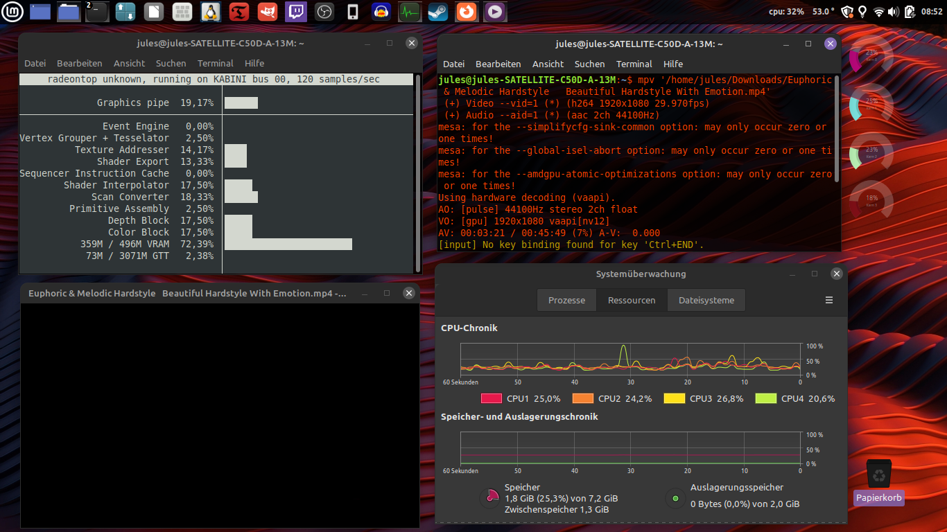

Also ich habe die Hardwarebeschleunigung mal mit Chromium getestet, wie im Video beschrieben.
Scheint zu laufen.
Allerdings ist die CPU Last teilweise sogar höher als bei Firefox, trotz Hardwarebeschleunigung.
Komisch das ganze đŸ€”
Ich vermute, dass Firefox die Hardwarebeschleunigung von Haus aus aktiviert hat, denn die Gpu arbeitet hier auch beim Anschauen eines Videos.
Allerdings arbeitet die Gpu unter Chromium mehr, bei aktiver Hardwarebeschleunigung.
Habe ich Radeontop denn richtig ausgelesen?đŸ€”
ich muss doch auf den Wert "Graphics pide" achten oder nicht?=)
Firefox bei nem FHD Video:
Chromium mit aktivierter Hardwarebeschleunigung beim selben FHD Video:
