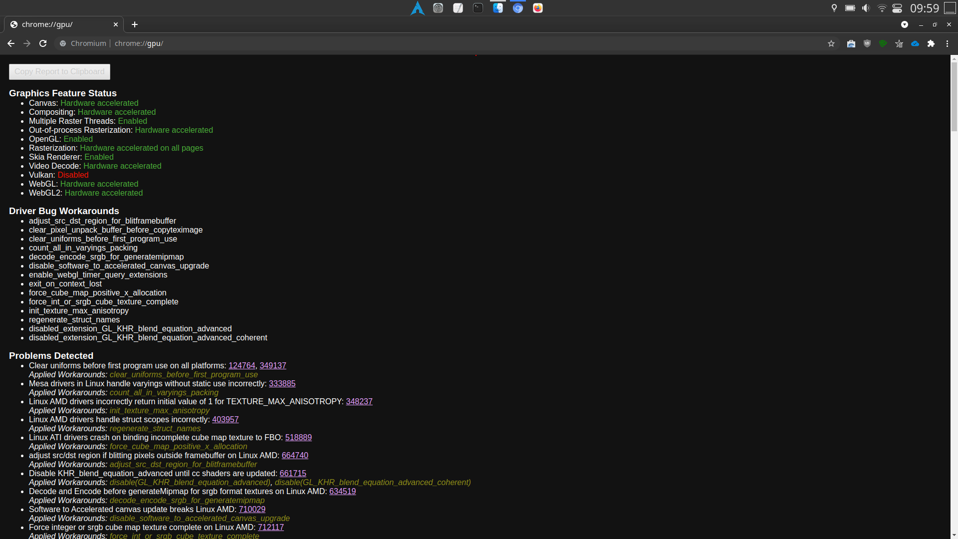

Firefox kann das eigentlich nur "vernünftig" unter Wayland (Display-Server-Protokol). Unter Xorg (X11) kann es aber muss es nicht funktionieren.
Aus diesem Grund habe ich dem TE Chromium Ungoogled inl. vaapi, widewine und alle codecs empfohlen.
https://chromium.woolyss.com/ Marmaduke ungoogled
https://github.com/macchrome/linchrome/releases/tag/v94.0.4606.71-r911515-portable-ungoogled-Lin64
Extensions Support: https://github.com/NeverDecaf/chromium-web-store
chrome://flags/
Override software rendering list - Enabled
enable-gpu-rasterization - Enabled
Screenshot:

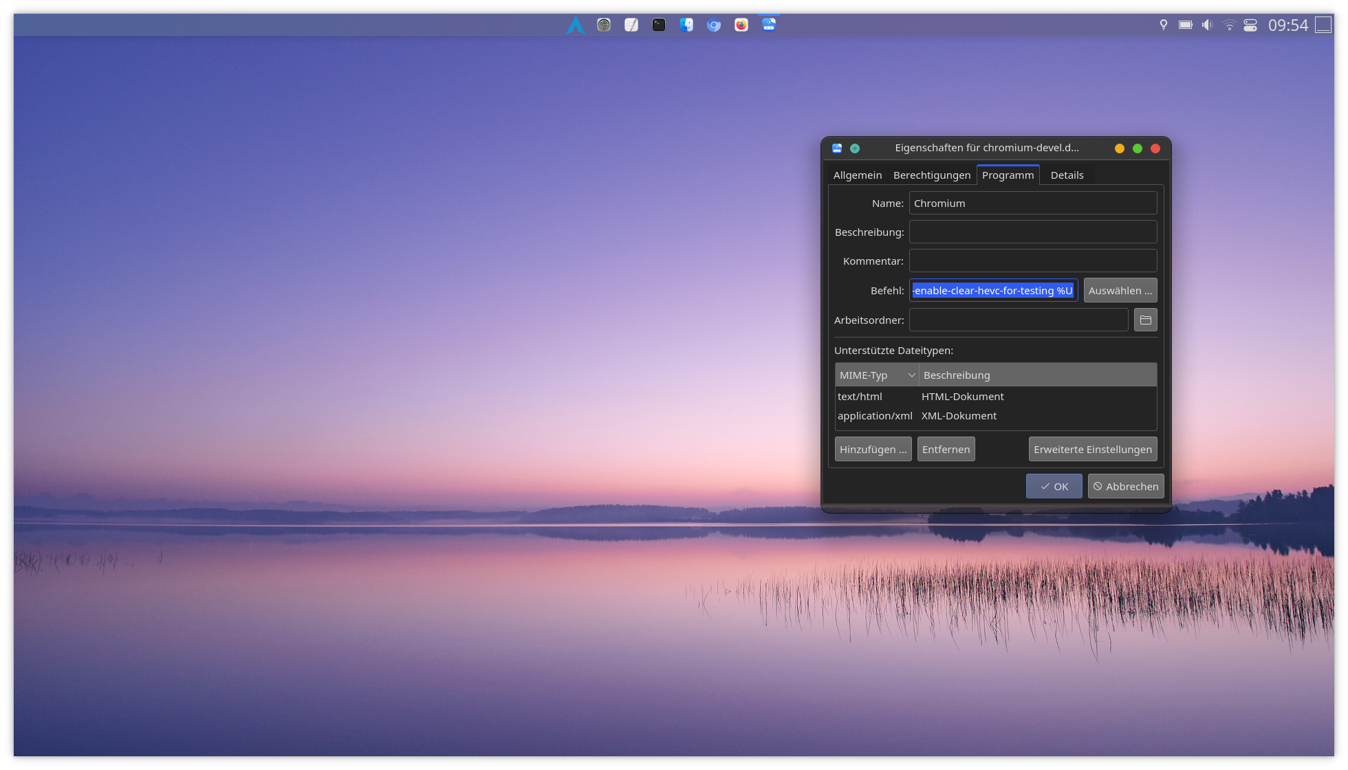

To enable vaapi: --enable-features=VaapiVideoDecoder in cli.
HEVC (unencypted) playback requires CLI flag: --enable-clear-hevc-for-testing
Passende Treiber Radeon (libva-mesa-driver lib32-libva-mesa-driver mesa-vdpau lib32-mesa-vdpau libva-utils)
checken ob es aktiv ist
Reaktionen: hansstramm

@NameHere:
Bitte sieh deinen Versuch mir zu helfen nicht als gescheitert an, ich habe viel probiert nach deiner Anleitung.
Ich wollte zuerst Chromium mit der Hardware Beschleunigung bestücken.
Problem:
Ich hatte "snap" schon aus Ubuntu verbannt, musste also erst mal schauen wie ich Chromium aus einem Dep Paket installiert bekomme.
Hab das ganze dann mit Firefox versucht..
Dort lief es sogar zeitweise, bis Videos nach einem Neustart abgestürzt sind..
Also versuchte ich wieder die Hardware Beschleunigung bei Chromium umzusetzen.
Ich konnte Chromium über eine Dep. Paket installieren, das war allerdings ein Chromium mit Google ^^.
Das Ende kennst du ja (ich konnte den "Anwendungsstarter" unter Ubuntu nicht konfigurieren)
Mir wurde bei dem ganzen Gewusel klar, dass ich keine Lust habe alles noch mal einzustellen bei einer Neuinstallation und dass mich "snap" stört.
Du hättest mich wahrscheinlich auch nicht mit der besten Anleitung davon abhalten können, Ubuntu zu verlassen.
