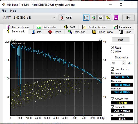

Holt schrieb:Da musst Du dann die typische abfallende Kurve der Leseraten von etwa 200 auf 100MB/s sehen könenn, wenn nicht und es gibt ein Sägezahnmuster, dann gibt es eine Fehladressierung.
Nach der Beschreibung haut es mit der Platte also nicht so hin wie es soll? Oder sehe ich das Sägezahnmuster zu eng? Dieser Riesenspike nach unten sieht auch nicht gerade vertrauenerweckend aus.

Das sieht Du zu eng, die Kurve fällt ja doch von 200 auf 100MB/s ab un der typischen Form wie es bei HDDs üblich ist. Das sie etwas "zackig" ausfällt ist normal, das sollte man nicht überbewerten und ebenso die Einbrüche, die meist entstehen wenn nebenbei andere Zugriffe auf die Platte erfolgen. Schau im Zweifel noch mal auf die S.M.A.R.T. Werte und wiederhole die Messung um zu sehen, ob die Einbrüche wieder genau an der gleichen Stelle auftreten, wenn nicht sind sie klar durch Fremdeinwirkung (eben andere Zugriffe auf die Platte während es Benchmarks) entstanden.
Von dern Sicherheit her das es keine Probleme wegen der Kapazität der Platte in dem Gehäuse gibt, würde ich aber einen Test mit h2testw also noch etwas sicherer ansehen, auch wenn die Kurve und auch diese "aufsteigende Wolke" der gelben Punkte der Zugriffszeiten schon zumindest eine Fehladressierung ausschließen.

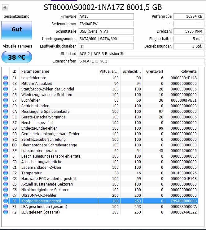

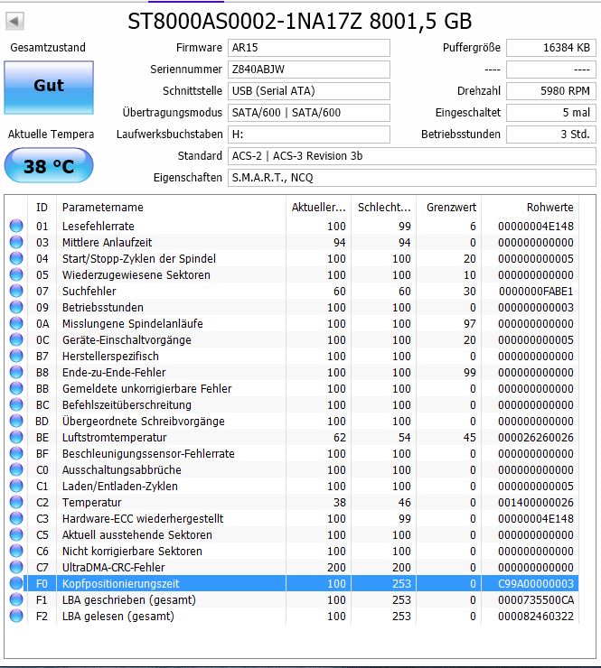

Holt schrieb:Schau im Zweifel noch mal auf die S.M.A.R.T. Werte und wiederhole die Messung um zu sehen, ob die Einbrüche wieder genau an der gleichen Stelle auftreten, wenn nicht sind sie klar durch Fremdeinwirkung (eben andere Zugriffe auf die Platte während es Benchmarks) entstanden.
Bei einem zweiten Durchlauf direkt nach dem ersten war der Spike auch da, an der gleichen Stelle, allerdings etwas schmaler. Bei einem dritten und vierten Durchgang gerade eben war er dann weg, die Kurve verlief gleichmäßig nach unten.

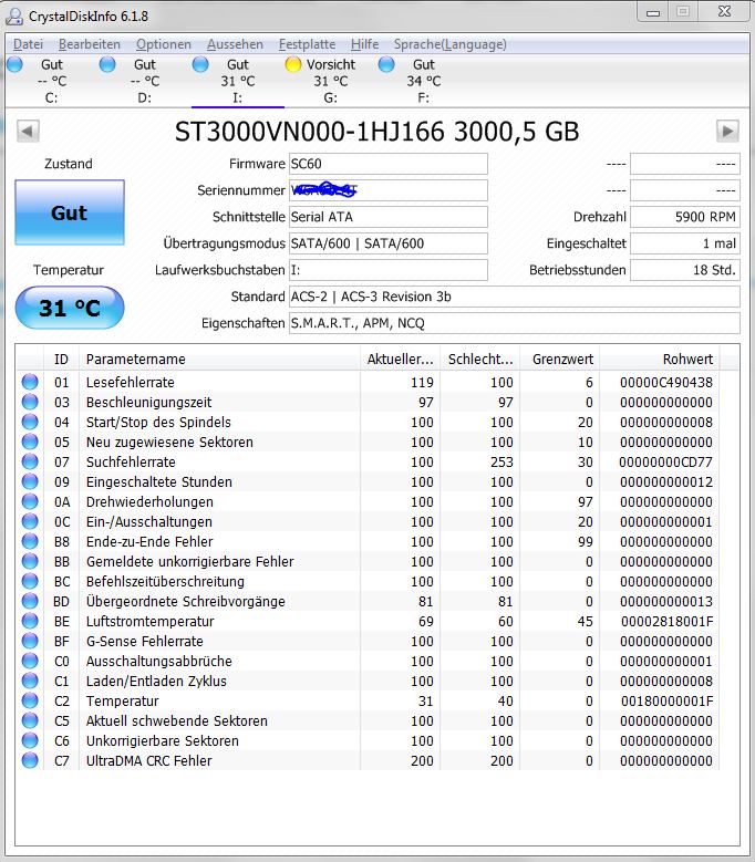

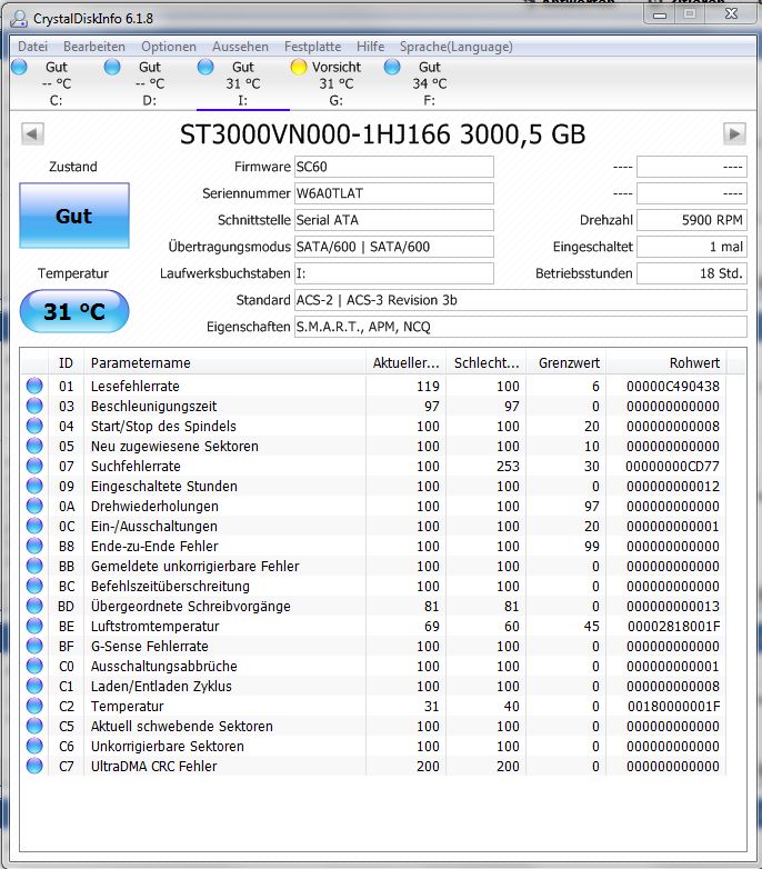

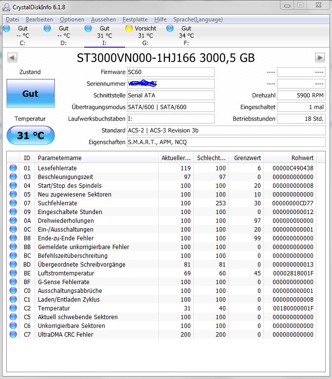

Smartwerte sehen so aus:
Scheint zu passen?
Holt schrieb:auch wenn die Kurve und auch diese "aufsteigende Wolke" der gelben Punkte der Zugriffszeiten schon zumindest eine Fehladressierung ausschließen.
Was könnte denn noch auftreten?
Die Werte sehen gut aus, die hat ja wenigstens schon ein paar Daten geschrieben und gelesen.
Was noch auftreten könnte? Schwer zu sagen, aber wenn es einen Bug in der FW des USB-SATA Bridgechips gibt, könnte es eben doch passieren, dass Daten irgendwoanders hin geschrieben werden als gedacht und damit Datenverlust auftreten. HD Tune liest ja in der Standardeinstellung nur alle paar MB mal 64k, da ist die Chance sowas zu erkennen eben eingeschränkt, wenn es nur einen kleinen Adressbereich betrifft, während mit h2testw praktisch alle Adressen beschrieben und gelesen werden, die Chance sowas zu erkennen ist damit halt ungleich höher. Das solll nicht bedeutet, dass ich von so einem Bug wüsste oder ihn für wahrscheinlich halte, sondern nur erklären warum ich die Prüfung mit h2testw bevorzugen.
Holt schrieb:Die Werte sehen gut aus, die hat ja wenigstens schon ein paar Daten geschrieben und gelesen.
Ja, ich hatte gestern Abend knapp 1TB mit h2testw geschrieben und dann abgebrochen weil ich ins Bett wollte. Die geschriebenen Daten hab ich dann heute prüfen lassen.

Wir wollen die Werte nicht in HEX haben sondern die Werte sind in HEX
Bsp.:
ID. 09 = 12 HEX
Du siehst aber oben 18 Stunden Dec.
Liegt daran weil 12 HEX = 18 Dec ist
Bsp.:
ID. 09 = 12 HEX

Nein und die hat auch gar keine Lese- oder Suchfehler. Die Rohwerte zeigen bei den Seagate bei u.U. den beidden Attributen nämlich mehr als einen Zähler an. Die ersten 2 Bytes links im Rohwert (hier jeweils 4 Nullen) sind die Anzahl der Fehler, hier also keine Fehler, und die anderen 4 Byte (8 Stellen dahinter) sind die Anzahl der Lese- bzw. Suchvorgänge und das die bei der Nutzung der HDD zunehmen, dürfte einleuchten.Depp_vom_Dienst schrieb:Ist es normal, dass die Platte schon von Anfang and Such- und Lesefehler hat ?
Der Aktuelle Werte wird dann ab Erreichen einer bestimmten Anzahl an Vorgängen aus dem Verhältnis der Fehler zu der Anzahl der Vorgänge geblidet, so etwa nach dieser Formel:
Jetzt sollte klar sein, warum es gerade bei den HDD sinnvoll ist sich die Werte in der hexadezimalen Form anzeigen zu lassen, denn in der dezimalen Form kann man nicht einfach sehen welchen Werte die beiden linken Bytes haben und dann sind auch nicht einfach die ersten 4 Stellen die Zahl der Fehler.Depp_vom_Dienst schrieb:Und noch eine kurze Frage aus reinem Interesse, was hat es damit auf sich, dass ihr die Rohwerte immer in HEX haben wollt ?
Auf das Attribut Hardware-ECC wiederhergestellt dürfte diese Formel ebenfalls anwendbar sein, aber eben nicht für alle Rohwert. Z.B. bei Temperatur und Lufttemperatur sind auch bei HDDs anderer Hersteller im Rohwert gerne mal mehr als eine Information enthalten, die bisherigen Extremwerte finden sich dort nämlich auch oft wieder.

Danke für die einleuchtende Erklärung. Nun bin ich wieder ein klein wenig schlauer und beruhigt, dass die HDD höchstwahrscheinlich in Ordnung ist.
