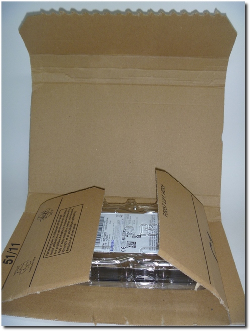

So in etwa sieht das aus:
Nur das bei mir statt der Plastikhülle. wie auf dem Foto, nur eine ESD Schutzfolie drumherum war. Die Festplatte hatte in der Verpackung zwar kein Spiel, aber wirklich vertrauenswürdig sah das nicht aus.
Die hätte ich aus Prinzip zurück geschickt, da nicht abzusehen ist was so etwas für spätfolgen bringen kann.
So liefert Amazon immer. Bei meinem Synology NAS war ein zusammengeknülltes Din A3 Blatt als Transportsicherung dabei. Amazon ist leider Glückssache.... Zum Glück tauschen die schnell.
Also übertreibe nicht, da ist ja immerhin noch zu erkennen, dass es eine dieser Deppelschalen drum ist, die haben ja auch Erhöhunmgen um eben Stöße abzufedern und ein paar mm reichen schon um die G-Kräfte massiv zu senken. Wer auf Nummer sicher gehen will, der kauft HDDs eben nichts übers Internet, sondern holt sie im Laden ab.
Meine End 2013 gekaufen WD Red habe ich bei Cyberport im Laden in genau solche Kartons mit Schaumstoff bekommen:
Die Seagate Archive von K&M waren allerdings nur in der Antistatikfolie, aber laut Verkäufer in der Transportkiste gut verpackt und die laufen seid nun 1500 Stunden problemlos.
