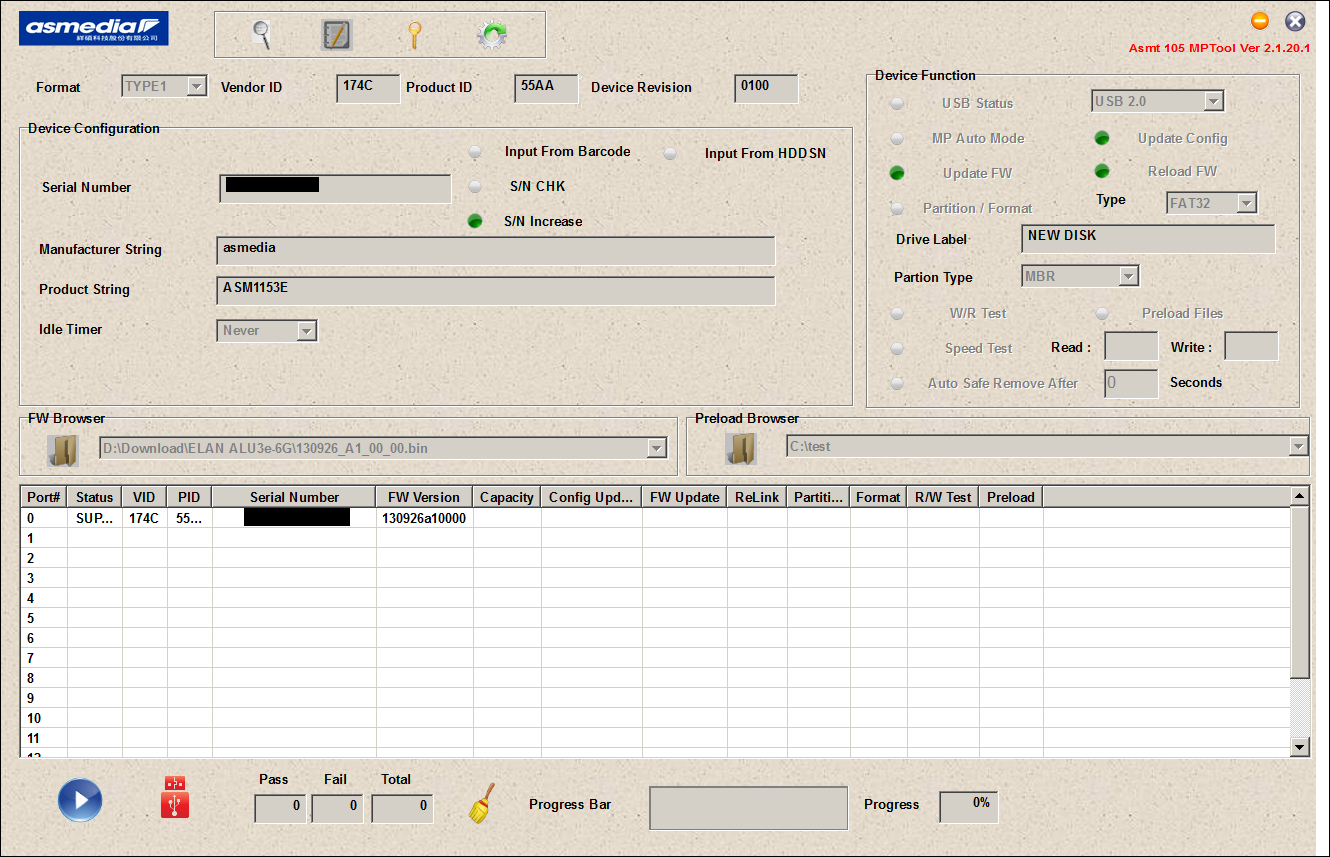

Ja, meine Fantec DB-ALU3e-6g hat diesselbe Hersteller- und Produkt-ID :) (gekauft im Februar und März 2018)
(=>siehe Screenshot im Anhang, gemacht direkt nach dem Kauf Kauf, Original-Firmware, was das MPTool meldet (siehe am Besten oben im Screenshot im MPTool-Fenster (Info-Übersichtsfenster) des MPTools (von Fantec) noch bevor eine neuere Firmware geflasht wurde.
Unten im weißen Feld des MPTools ist die VID und PID etas gekürzt dargestellt, weil ich übersehen hatte die Spaltenansicht zu verbreitern, aber recht weit oben in zwei grauen Kästchen sieht man die VID und PID ja komplett.

Hinweis: Die Inateck UA1001 meldete sich nach außen als ein ASM1053, hab das Gehäuse geöffnet. Es ist tatsächlich ein ASM1153e drauf (jedenfalls bei mir).
Das MPTool zeigt hier allerdings ein komisches Datum zur Firmware an, wenn dessen ausgelsene Firmware auf die Fantec geflasht ist, anderes Datum als das was das MPTool anzeigt, wenn die Inateck angeschlossen ist.
Hatte das Inateck-EEPROM sogar dazu auch rausgelötet und dann nochmals mit EEPROM-Programmer gedumpt und auf die Fantec geflasht., immer noch selbes Nebensympthom (unbedeutendere FAIL-Nachricht nachm Flashen), läuft aber zu 100% durch, ansonsten OK. Die Fantec funktioniert damit intersssanterweise immer noch problemlos per USB. ODDs gehen damit nun auch an USB, eSATA tut auch noch.
Die Fantec wird auch von MPTool weiterhin erkannt, (nur merkwürdiges FW-Datum).

Hallo, ich habe seit letzter Woche ein externes Gehäuse Wavlink M2
( Amazon: wavlink USB C m.2 NGFF Festplatte Gehäuse SATA auf USB C SSD Caddy Fall – Typ C GEN 2 SuperSpeed bis zu 10 Gbit/s mit Aluminium Design, enthalten beide USB C und USB 3.0 Kabel – [kompatibel mit Thunderbolt 3])
enthalten ist ein ASM 1205 /1235 Chipsatz. Leider wird/wurde das Gehäuse nicht immer erkannt, meine Asrock USB 3.1 Karte fand das Teil gar nicht, die anderen Geräte mal so mal so (Z87 Board nein, Z97 ja, OTG Adapter an Samsung Note 8 nein, Note 8 mit USB Hub und OTG Adapter wieder ja).
Habe daher neue Firmware geflasht... das hat auch funktioniert aber:
1. LED funktioniert nicht mehr
2. Sleep Modus wohl auch nicht, wird auch ohne Datentransfer warm
3. Device ID weg
Frage: Hat jemand die korrekte Config für das Teil ?

Vincent schrieb:
Ich kann das bestätigen. Nachdem ich auf die Orico 6518SUS3 (Norelys NS1066/NS106X)eine ältere Firmware (ohne UASP) probiert hatte =>Default_v2.34.0_orico_gs.rar =>Default_v2.34.0_orico_gs.bin) (ohne UASP), klappt es nun. Das optische Laufwerk wird nun über auf der Orico 6518SUS3 per USB erkannt :)
Ebenfalls lassen sich über die MP-Tools von Norelys und Asmedia der Stromsparmodus einstellen deaktivieren.
Zum Freischalten aller Funktionen der MPTools von Norelys und Asmedia, muss man ein MP-Tool-Passwort eingeben:
In MP-Tools von ASMEDIA: Passwort: ASMEDIA
Für Norelys: (kein Passwort vorhanden) – (Bei der Passworteingabe nur auf „Return“ drücken
