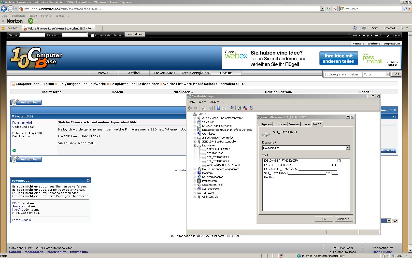

Hi ein Bild sagt mehr als tausend Worte.
Falls du die Firmware 1571 drauf hast und Win 7 verwenden möchtest bleibe bei der Version!
Gruss Falke :)

aber wie kann ich das firmware auslesen ?
habe es gefunden habe auch schon das 1711 drauf. mist. muss wohl zurück flashen. puh. mal sehen ob ich das hinbekomme.
