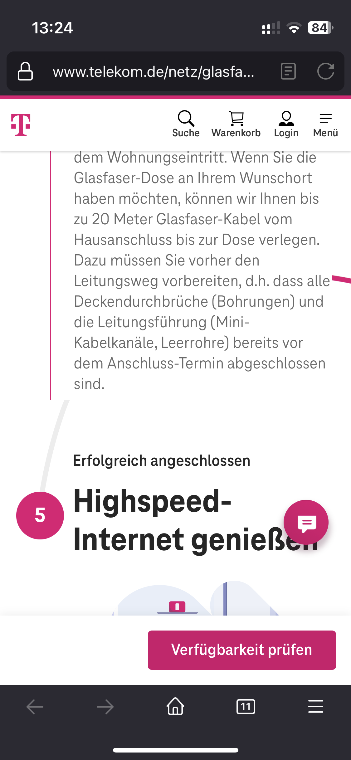

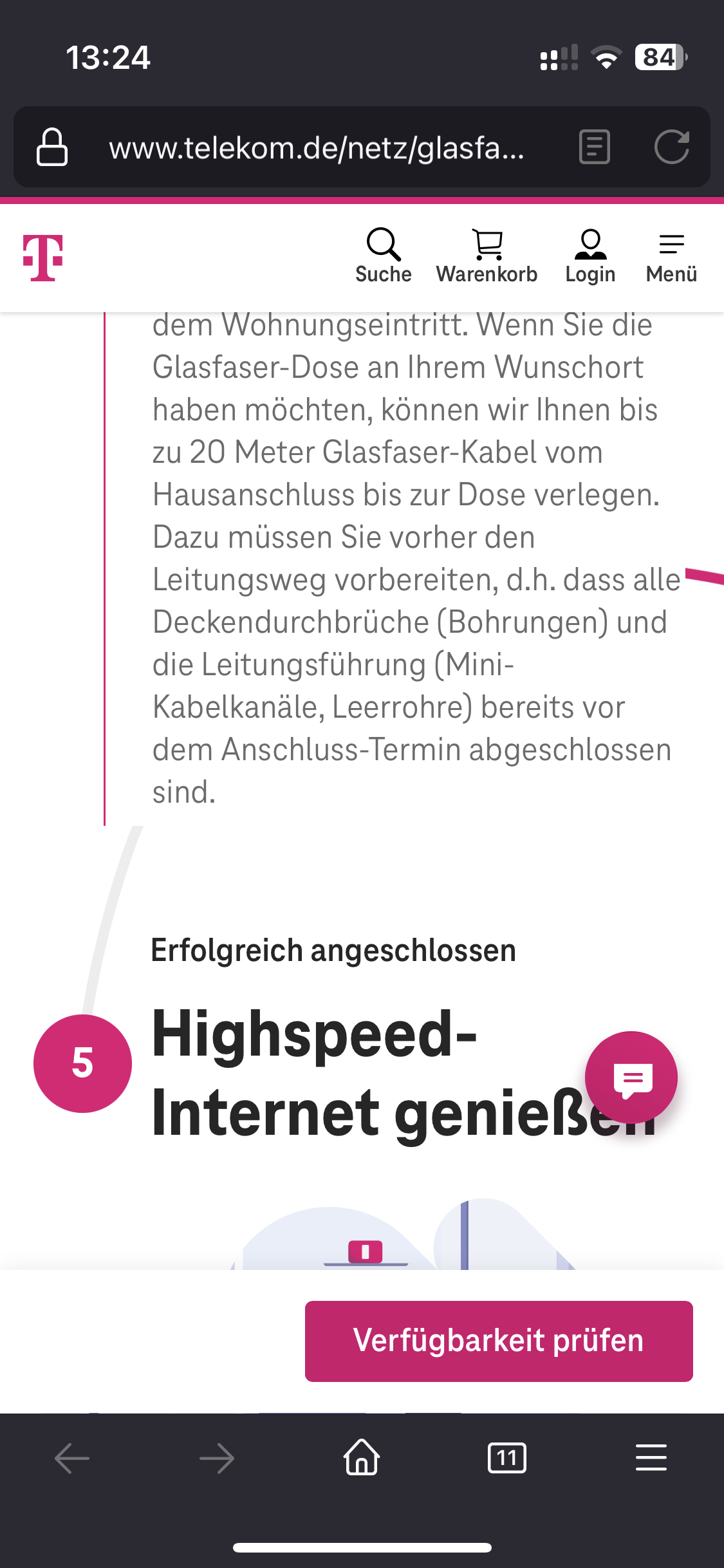

conf_t schrieb:
Bei uns wird gerade ausgebaut (Telekom) und es stand klipp und klar in den Unterlagen, wenn der Eigentümer keinen Leitungsweg zum Ziel vorbereitet z.B.Leertohre gibt es statt FTTH nur FTTB.
Die Unterlage würde ich ja gerne mal sehen, denn die Ausbauweise bei der Telekom ist ganz klar primär FTTH. Es wird dabei kostenfrei bis in die Wohnung gebaut und ab Wohnungseintritt noch 3m kostenfrei in der Wohnung. Nur wer in der Wohnung noch weiterverlegt haben möchte, muss Kabelkanal vorbereiten und bekommt dann 20m kostenfrei.
Nur in absoluten Ausnahmefällen, z.B. wenn die WEG den Kabelkanälen im Treppenhaus nicht zustimmt wird überhaupt FTTB angeboten und das auch erst seit Kurzem.
War online bei Abschluss. Flyer gab es nie. Gerade bei EFH, wie in meinem Fall und das bestätigen viele Forenbeiträge, ist sonst im Keller Schluss und nicht am Netzwerkschrank.

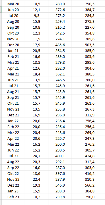

xexex schrieb:
Die wenigsten können was mit einem Anschluss >100Mbit anfangen [...]
Dazu gehören wir (Dreipersonenhaushalt, Streaming ja, Spieledownloads nein) wohl auch.
Ich notiere schon seit einigen Jahren unseren monatlichen Datenumsatz (up/down) in GByte, Auszug...
Zweite Spalte ist up, dritte Spalte ist down.
Wir haben einen VDSL50-Anschluss der mit 62/12 läuft. Damit könnte man theoretisch im Monat ca. 16 TByte runterladen, tatsächlich sind es ca. 300 GByte und das seit Langem.
D. h. wir lasten unsere Anschlusskapazität nur zu ca. 2 % aus und ich wüsste gar nicht wie wir mit unserem Nutzungsverhalten irgendiwe sinnvoll auf 10 % kommen sollten.
D. h. G.Fast sollte doch für den überwiegenden Teil der Anschlussnehmer völlig ausreichend sein.
