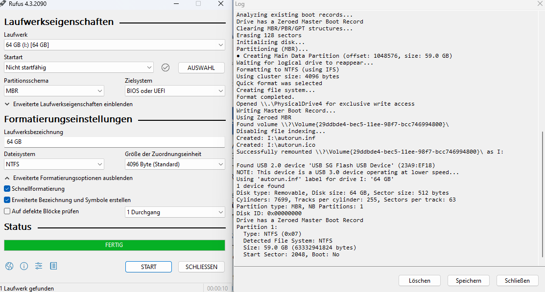

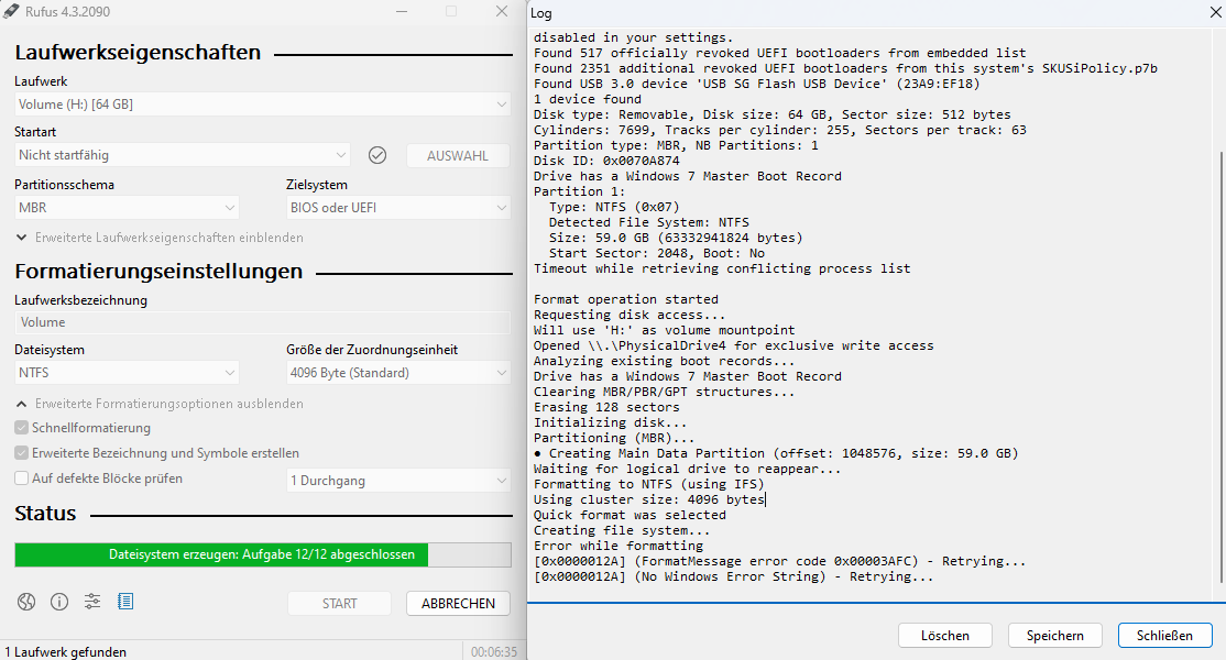

Mir kam dann das Tool "Rufus" in den Sinn. Da wird der Stick korrekt angezeigt, lässt sich aber auch nicht formatieren und rödelt sich tot.
Da man das Problem reproduzieren kann, habe ich das nochmal nachgestellt und den USB Stick nochmal "zerschossen".
So sieht es aus, wenn ich den Stick mit Rufus formatieren will:

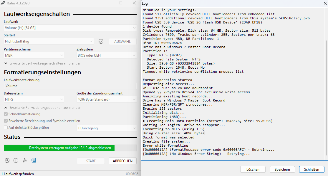

USB Stick hängt direkt am USB Port und formatieren nicht möglich:

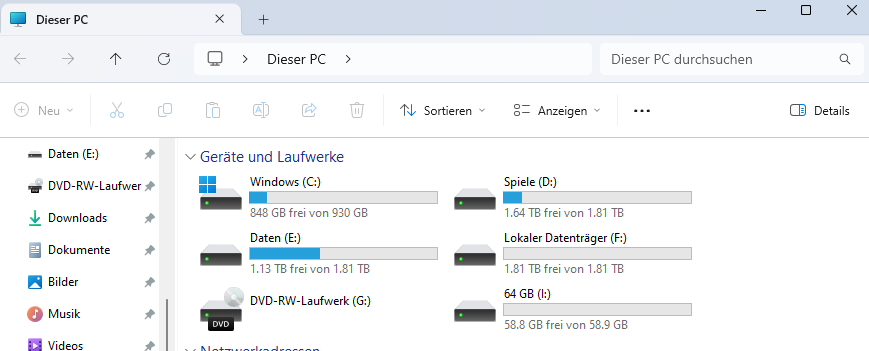

Das Lustige ist, wenn ich den USB Stick wie oben gesagt, am Verlängerungskabel betreibe: Funktioniert alles ohne Probleme:

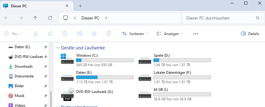

Der Stick wird nach der Formatierung (mit Verlängerungskabel) auch korrekt angezeigt; wohlgemerkt am Port direkt und auch am Verlängerungskabel:

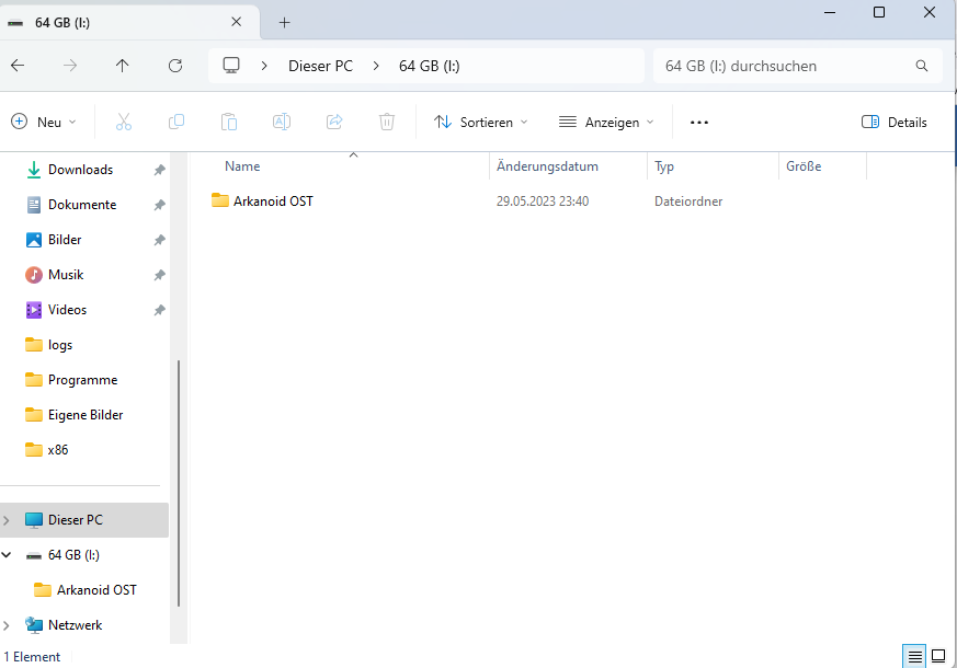

Wenn ich jetzt mit dem Verlängerungskabel einen Ordner auf den Stick kopiere, funktioniert das wunderbar:

Normalerweise kann ein Verlängerungskabel die Verbindungsqualität lediglich verschlechtern. Bei Dir gewinnt der Stick jedoch an Stabilität. Wie schnell wird denn jeweils kopiert? - über Kabel und ohne (Startgeschwindigkeit)?
P.S.: Ok, sehe jetzt auf den Screenshots -> direkt (instabil) ist mit 3.0 angeschlossen und über Kabel (stabil) läuft er mit USB 2.0. -> entweder überhitzt dieser mit vollem Speed oder verbraucht mehr Strom, als dieser Port zur Verfügung stellen kann.
Also, einen anderen Stick auf dieses Verhalten prüfen. Auch an einem anderen Port probieren. Ein aktiver USB3.0-Hub (mit eigener Stromversorgung) würde womöglich das Problem beheben (meine Einschätzung) - dann hast Du sowohl die 3.0-Geschwindigkeit, als auch die Stabilität.
im Protokol steht -> drive has a zeroed master boot record.
Und laut googlen gibt es Antivirussoftware die sicht entweder mit rufus nicht verträgt oder verhindert, dass der Bootsektor des stickes brauchbar beschrieben wird. Und wenn keine file allocation table vorhanden ist, weiss die software nicht wo was hingeschrieben werden soll und "dreht durch".
