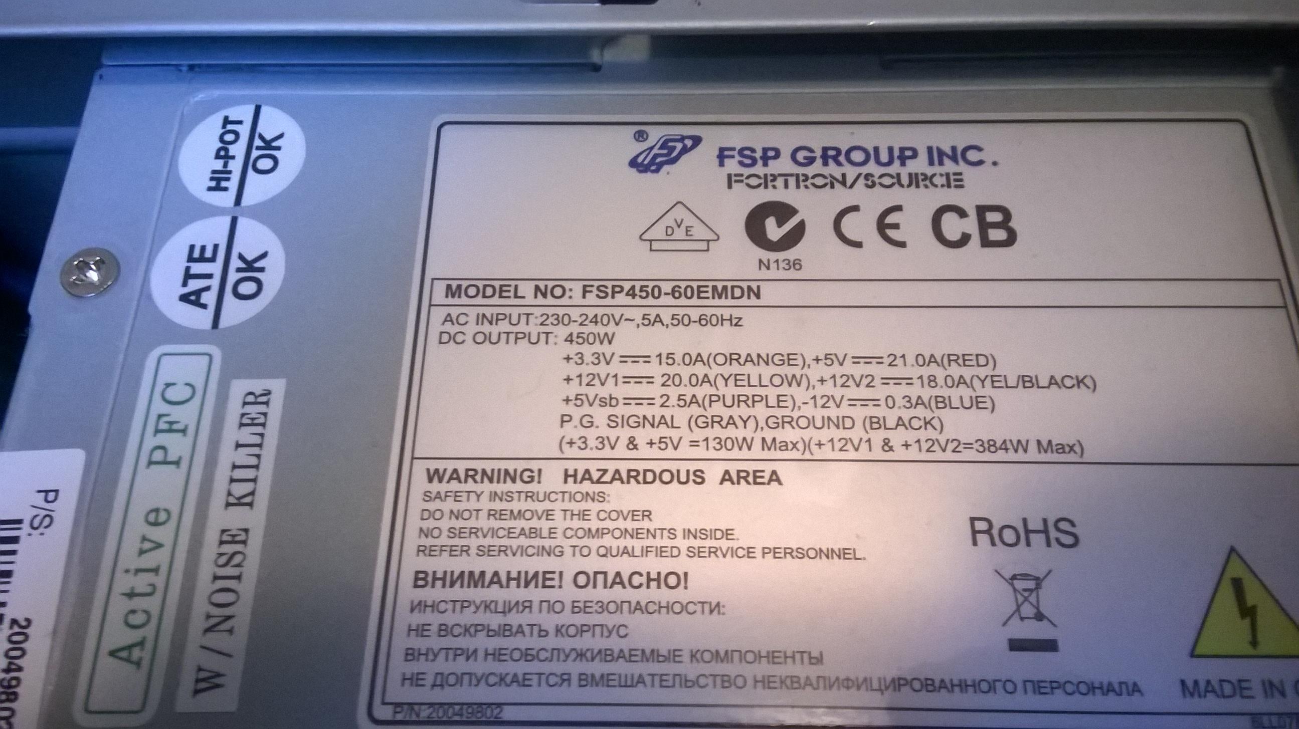

Jetzt aber mein größtes Problem,ich habe bedenken das mein Netzteil eine bessere Grafikkarte überhaut aushält. Hatte das damals bloß mal in einem Testbericht zu diesem PC gelesen das man die Grafikarte kaum wechseln kann da das Netzteil nicht ausreicht,stimmt das?
Ich stell gleich mal ein Bild vom Aufdruck meines NT rein,vielleicht könnt ihr mir helfen.

Eine GTX 970 falls du soviel ausgeben willst. Das Netzteil kann 384W auf der 12V Leitung liefern. Ohne Grafikkarte braucht dein System irgendwo zwischen 100 und 150W maximal.

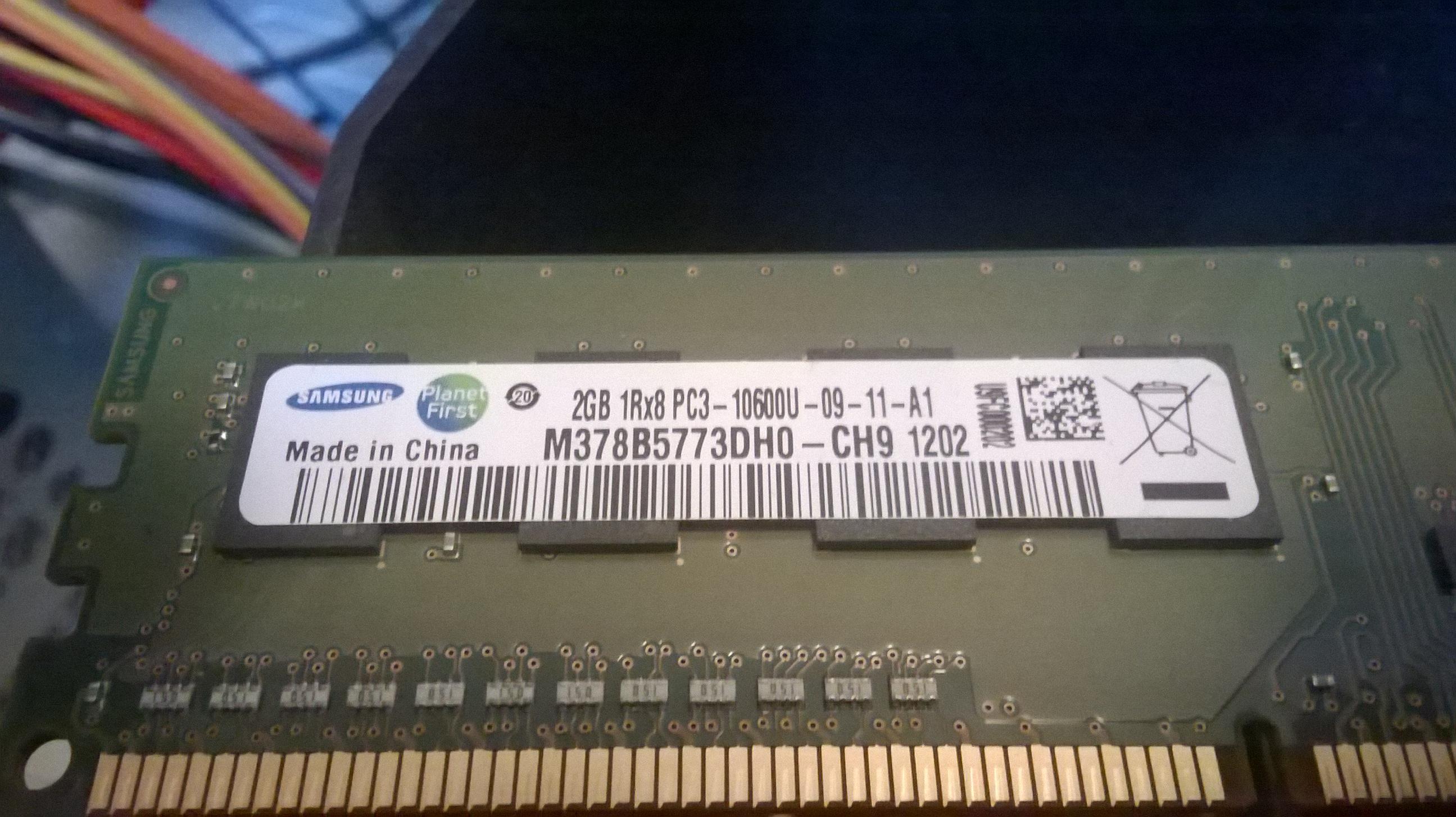

Wegen RAM:
Schau mal, wieviele Steckplätze du hast und wieviele belegt sind.
Dann schau mal, welche Geschwindigkeit die haben. Steht normalerweise drauf. Über Software (cpu-z) kannst du gegen checken.
Nein kann es eben nicht! Auf der einen Schiene kann es 240 W 12Vx 20A liefern und auf der anderen 216W 12Vx18A das kann man nicht einfach zusammenaddieren.

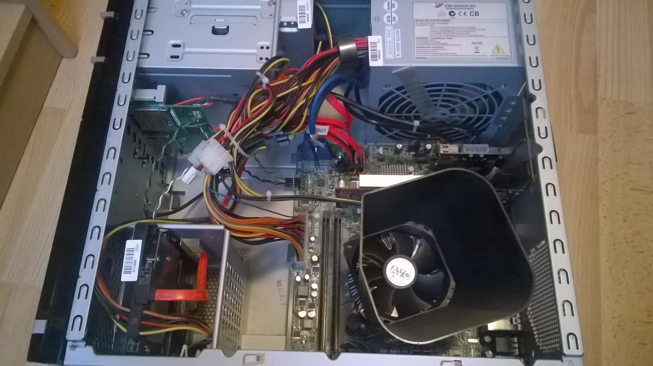

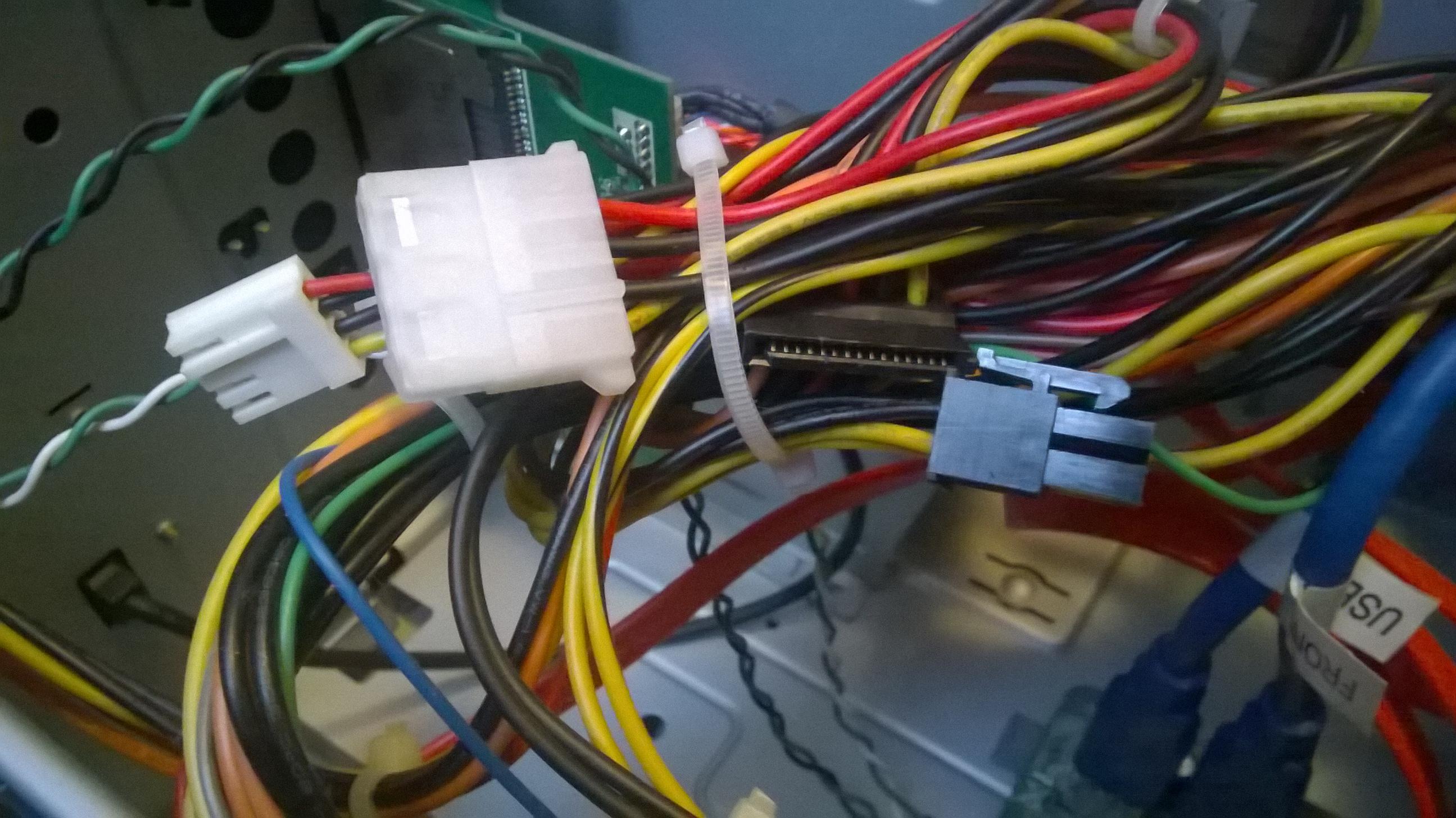

Wo die Graka dran hängt kann man nicht sehen.
Aber wir werden den Verfasser , dank Eurer Empfehlung hier wieder lesen, wenn es heißt die Lüfter drehen alle aber ich kriege kein Bild.

Also habe 2 Riegel,sind beide mit 2x2GB belegt,würde da 2xGb drauf machen.Hab mal ein Foto von den alten gemacht.

Ja in der Bedienungsanleitung steht auch das man 2 4GB Riegel einsetzen kann.

die 750 und 750ti brauchen keinen extra Stromanschluss. Für ne 260x die ich eher nehmen würde kannst nen Adapter nehmen. billiger und gleiche Leistung wie die ti.
750ti sollte passen, auch wenn du kein PCIe 3.0 hast, ist soweit alles abwärtskompatibel. Ram kannst du nicht erweitern, wenn kein Slot frei ist, es seih den du ersetzt den vorhandenen ram durch neuen, würd aber erstmal schauen ob die 4 GB reichen.
du kannst eine PCIe 3.0 Graka in einen PCIe 2.0 oder 1.0/1.1 verbauen. Hast eben nur nicht die volle leistung wie bei PCIe 3.0 ;)
Zudem scheint dein PC auch DDR3-Speicher als RAM zu haben und wenn meine Infos eben richtig waren, kannst du bis zu 16GB verbauten in den beiden Slots.
