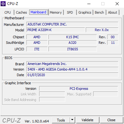

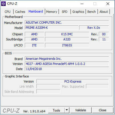

Prozessor wechseln (Darf ich den nehmen?)
michaelayu
Cadet 3rd Year
Apr. 2020
39
Müsstest halt das BIOS updaten auf mind. Version 4801. Dann sollte es eigentlich von der Kompatibilität passen.
Reaktionen: Nickel und michaelayu
Liste uns doch noch deine ganze Hardware auf.

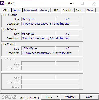

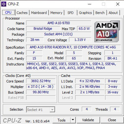

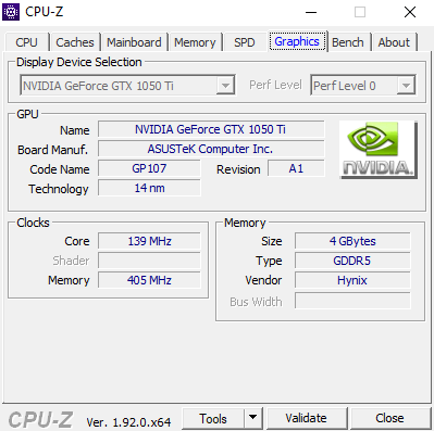

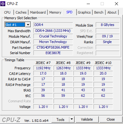

@michaelayu Hast du den Umbau hin bekommen? Oder bestellst du erst noch? Am BIOS musst du gar nichts flashen, das aktuelle ist bereits drauf.
@iamunknown Ich habe mir den AMD Ryzen 5 3600 schon bestellt und auch schon eingebaut. Läuft alles perfekt. Muss in Zukunft nur mal meine Grafikkarte ändern :)

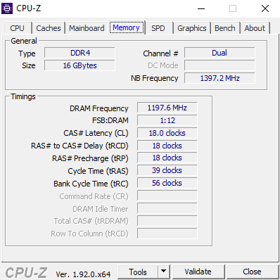

Lade im BIOS vom Motherboard das XMP-Profil für den RAM, dann läuft der mit 2666MHz anstatt wie jetzt mit 2400MHz.
@Cerebral_Amoebe Der RAM hat kein XMP-Profil, das wird sonst in CPU-Z angegeben:

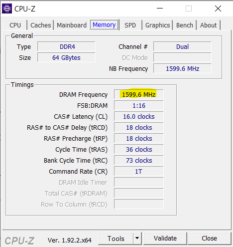

@michaelayu Vermutlich war dein RAM vom Board bei der alten CPU automatisch auf die offiziell maximal freigegebenen 2400 MHz gestellt.
Falls jetzt unter Memory -> DRAM Frequency ca. 1333 MHz angezeigt wird (immer die hälfte vom Werbetakt, da Double Data Rate) passt alles, sonst würde ich dir empfehlen im BIOS einen kompletten Reset auf die Standardeinstellungen durchzuführen da vermutlich mehr verstellt ist.
In meinem Fall sind es bei DDR 4 3200 eben 1600 MHz:
