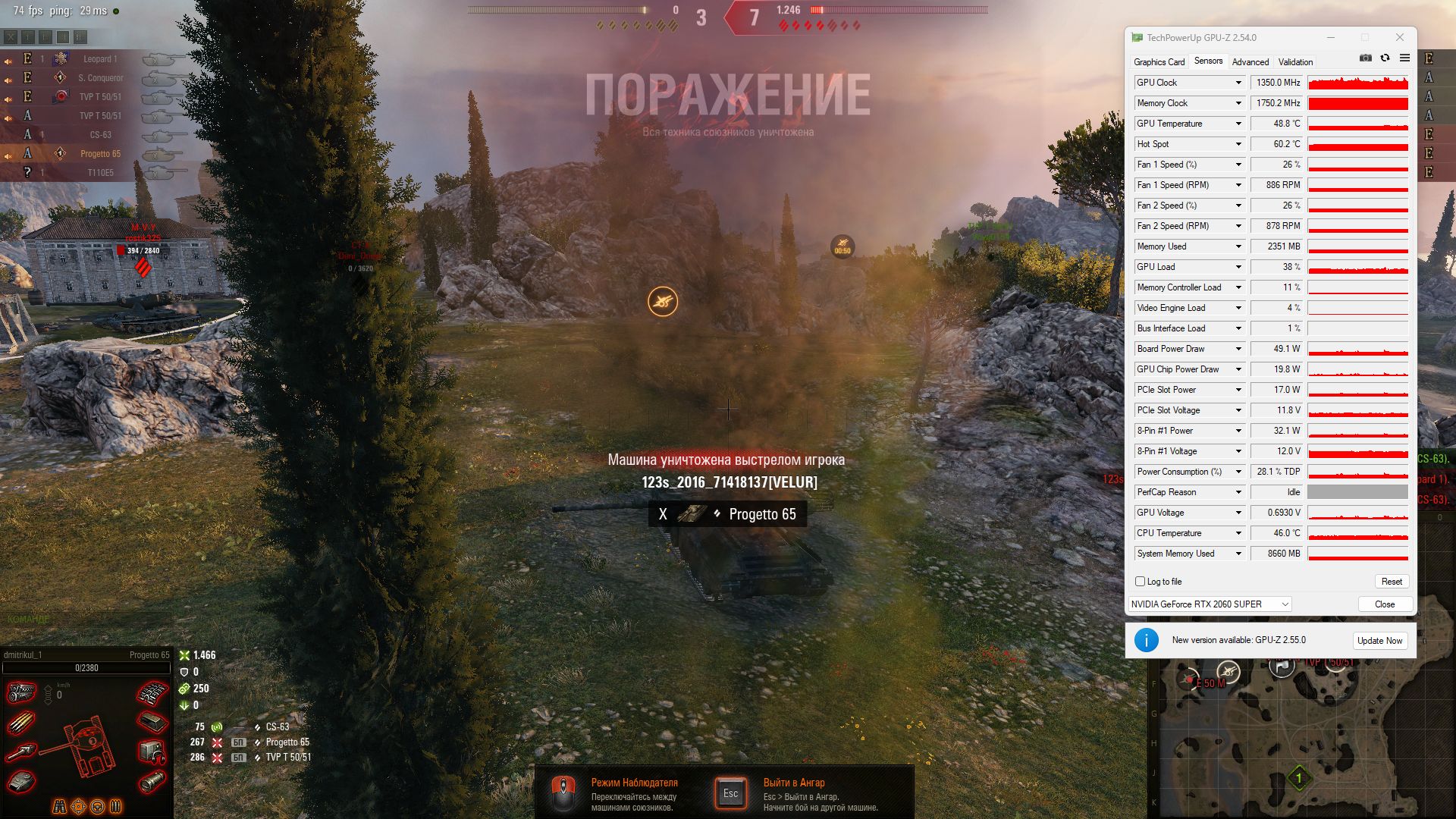

Ich habe ein Fractal Design Pop Silent Gehäuse. Es ist fast dicht und hat nur auf der Rechte Seite ein 2 cm langer Schlitz für die Frischluft. Vorne wie oben ist alles zu.
Es sind nur 3 Lüfter (2x rein/raus, geht genau so gut mit 1x rein/raus) und ich bekomme einen i5 12400 nie über 60 -63 Grad (Lüfter max. 1000 RPM) und die RTX 2060 Super (ähnlich wie 2070) wird nie heißer als 67 Grad ( hotspot ca. 80, undervoltet 835mV/ 1800 MHz ) dabei laufen die Lüfter der Graka mit max. 1300 RPM.
Die Gehäuselüfter laufen zw 600 RPM im IDLE und 850 RPM bei max Belastung.
Wenn ich die Lüfterdrehzahl erhöhe, dann bekomme ich die Temperaturen noch weiter runter. Ich will es aber unhörbar leise haben. :D

@maxi_rodriges da die 2060 Super ne TDP von 175w und deine CPU 65w hat, wundert mich das mit den niedrigen Temperaturen nicht.. und dein Beispiel von dem Game kann man leider nicht als Referenz nehmen.
Bei dir würde mich CP2077 mit maxed out interessieren.
