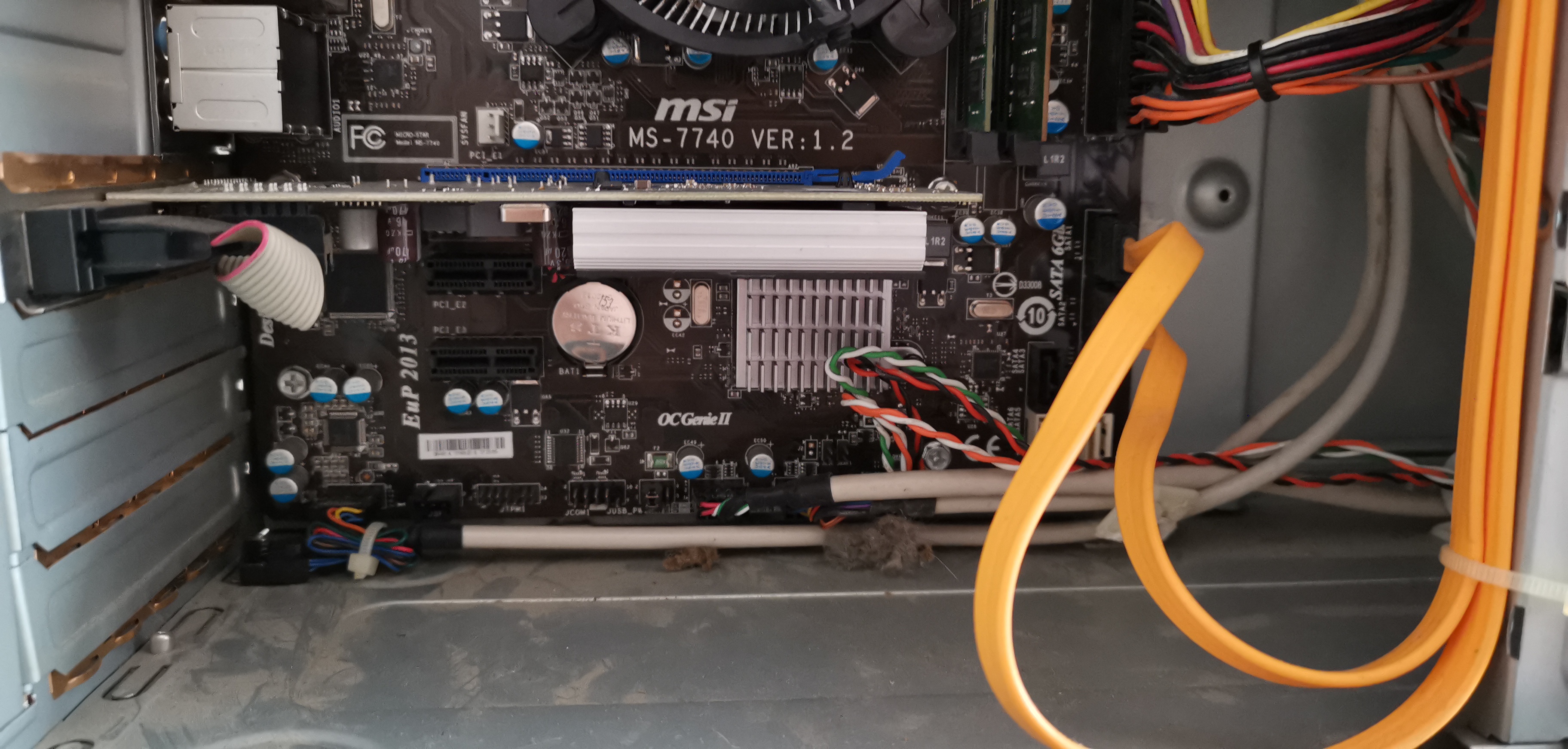

Ich füge nachher ein Bild vom innen Leben hinzu
edy1edy schrieb:Ich füge nachher ein Bild vom innen Leben hinzu
Kannst anhand von Bildern erkennenSaxnPaule schrieb:Für 80 EUR bekommt man ne GTX 970. Ist denke das Optimum.
Wenn es ein proprietäres Mainboard ist, ist fraglich ob da Standard Netzteile überhaupt passen oder ob da nicht mit Adapterlösungen gefrickelt werden muss.

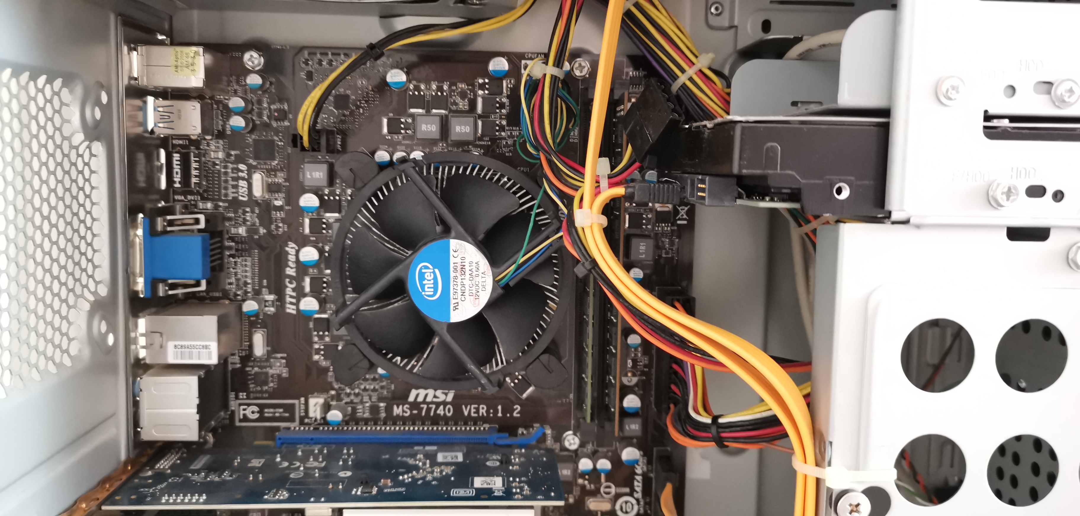

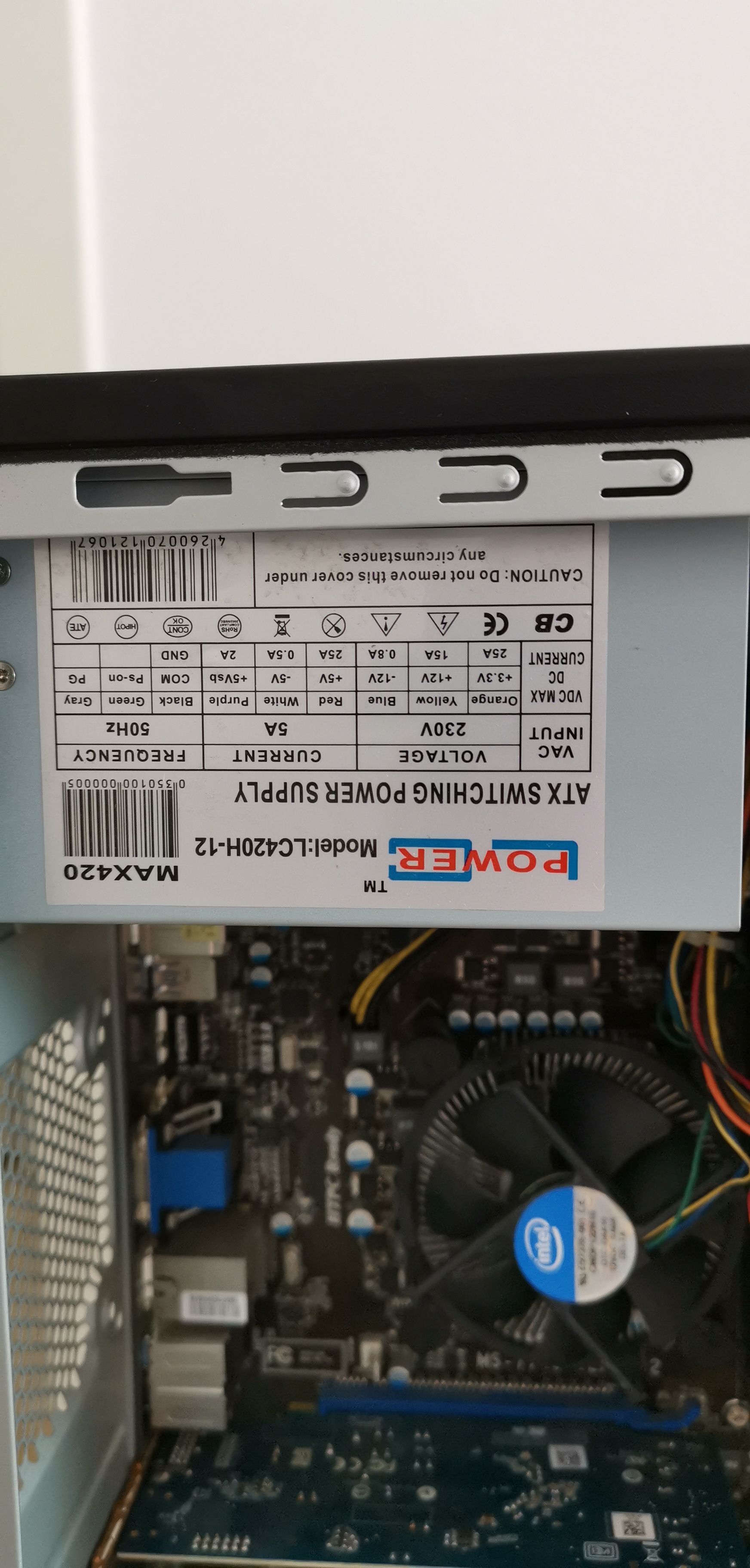

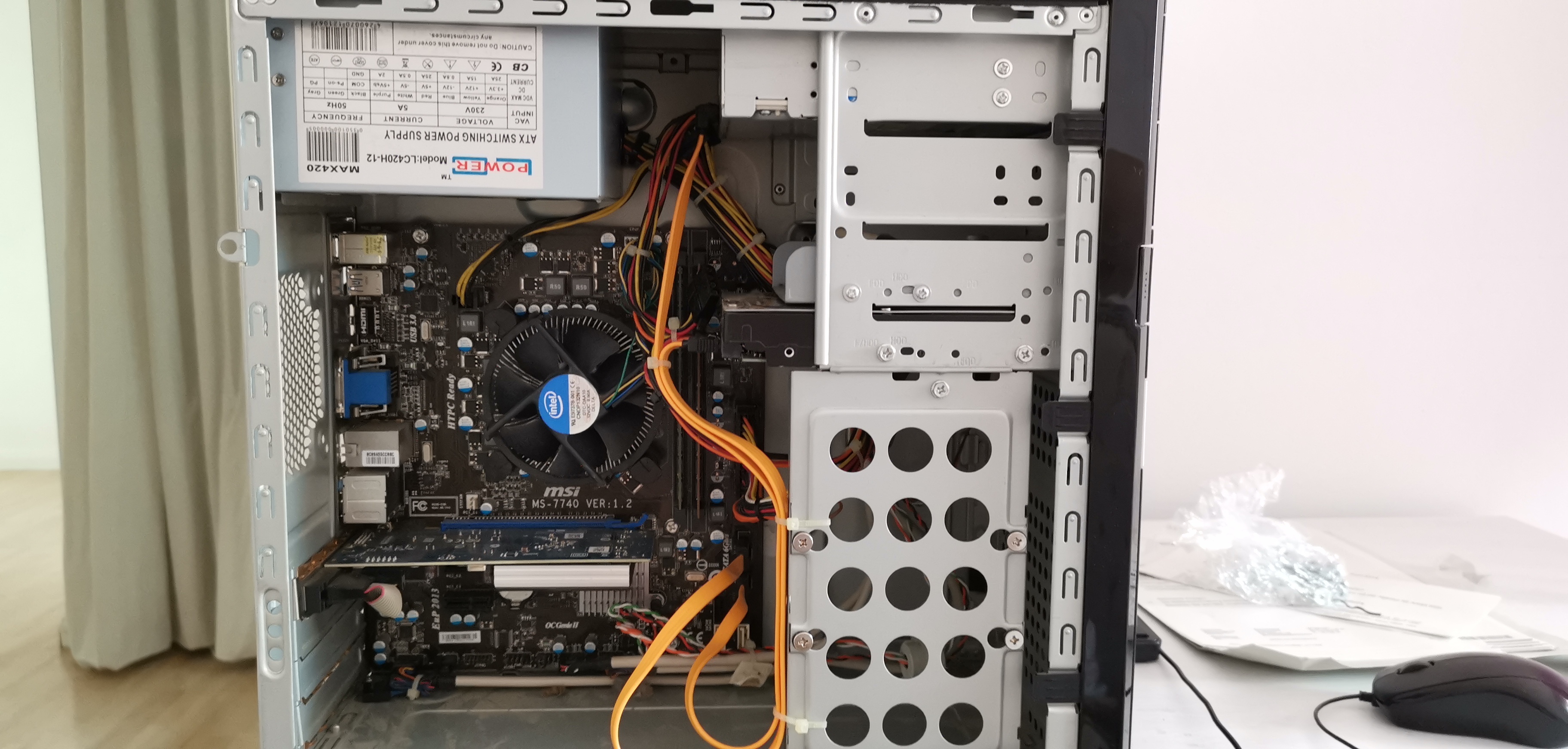

Schau dir bitte mal die Bilder an die Ich hinzugefügt habe, welches Netzteil mit wie viel Watt würde reichen und funktioniert das ganze mit diesem Mainboard und Prozessor.

@edy1edy:
hui, da hast dir aber nen schönen böller verkaufen lassen. ganze 180W auf 12V, nicht schlecht für ein (angebliches) 420W-NT. immerhin ATX-standard.
für ne 390 sollte es ein NT mit mindestens 500W sein. das billigste was man da noch gerade so empfehlen kann wäre das System Power 9, besser wäre ein Pure Power 11.

Das Netzteil reicht auf keinen Fall, allein schon von den Daten her. Zusätzlich ist es von ziemlich mieser Qualität. Selbst mit einer anspruchsloseren Grafikkarte würde ich das Netzteil austauschen.
Außerdem müsstest du mal nachmessen, ob die gewünschte Grafikkarte überhaupt in's Gehäuse passt, von der Länge her. Der Blechkäfig am hinteren Ende macht mich etwas skeptisch.

Auf dem Board mit der CPU kannst du prinzipiell jede Grafikkarte mit PCIe-Anschluss verwenden.
An das LC-Böller Netzteil würde ich maximal ne Grafikkarte mit einem 6-Pin-Stecker anschließen (und das auch nur widerwillig)

Den kann man doch abschrauben.Necareor schrieb:Der Blechkäfig am hinteren Ende macht mich etwas skeptisch.

@SaxnPaule Och da gibt es genug Gehäuse, bei denen die Festplattenschienen vernietet sind.. Bitfenix Shinobi und LianLi PC-8N fallen mir da spontan ein.
Ohne Säge/Bohrer wird das dann nix
