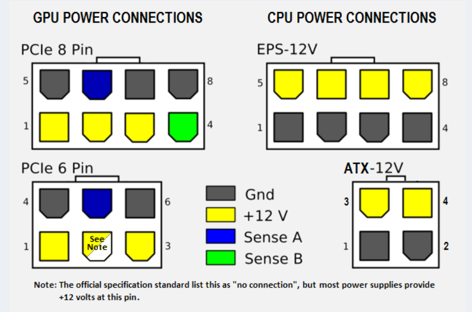

Sollte keine Probleme geben, der adapter von 6- auf 8Pin ist auch bedenkenlos, der 8 Pin Anschluss liefert nur einen weiteren Masse Pin und einen Sense Pin der eben sagt, das hier ein 8Pin Stecker sitzt. Du wirst die Stecker selbst mit 200W nicht überlasten. Ihr solltet euch mal in die Spezifikation einlesen bevor ihr hier Horrorszenarien heraufbeschwört :freaky:

https://img.purch.com/500w-psu-effi...kZXItU1NULVNUNTBGLTIzMC1Db25uZWN0b3JzLmpwZw==

Und wie du schon selbst schreibst ist der Unterschied von 6-8Pin, dass der 8-Pin drei Stromführende Leitungen hat im Gegensatz zu 2 bei dem 6-Pin!
Nein 99% aller Nezteile liefern auf Sense A immer 12V! Steht auch inder Grafik so. Früher hat man teilweise 200W und mehr über so nen Stecker gejagt und niemand hat's interessiert.
Warum sollte der 6Pin weniger leisten Können als ein 8Pin? Rein elektrisch ändert sich bis auf den Zusätzlichen Masse Pin NICHTS. Auf die Erklärung bin ich gespannt.

Also die Spezifikationen sagen klar 75W zu 150W!
Wenn ich mir den Verbrauch z.B. einer RTX 2070 ansehe
https://www.tomshw.de/2018/10/16/msi-geforce-rtx-2070-armor-im-ersten-test/
dann bin ich bei maximal 200W Verbrauch - das sollte mit 2x 75W + PCI-E locker abgedeckt sein oder? Also die 150W werde ich pro Anschluß nie erreichen.
Und selbst wenn es 80W trotz 75W laut Spezifikation sind, werden mir doch da die Kontakte nicht gleich schmelzen.
