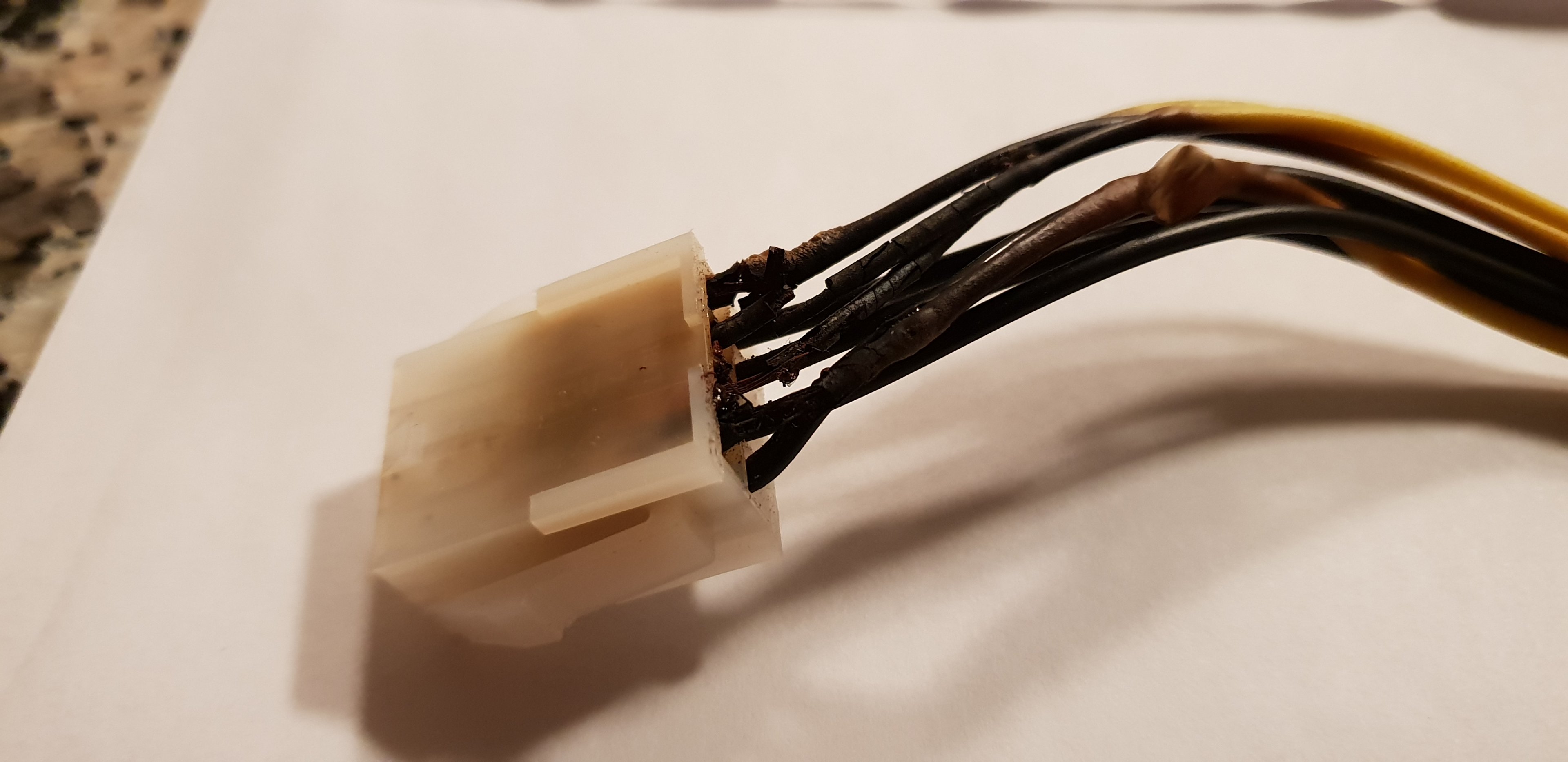

Wenn du sicher bist, dass die Karte nur 200W verbraucht, dann sollte das auch mit 2 6-Pin Adaptern gehen. Kauf aber vernünftige, gerade letzte Woche hat einer hier im Forum dieses Bild von seinem 8-Pin Adapter (Verlängerung) geschickt:
Der gute hat sich gewundert, warum es in seinem PC plötzlich brennt.
Des weiteren solltest du halt bei der Aufrüstung mit solch teurer Hardware überlegen, ob du nicht ein paar % des Geldes in ein neues Netzteil investierst. Die Dinger sind ja nicht teuer und du musst keine Adapter mehr verwenden.
Nochmal zusammen gefasst:
