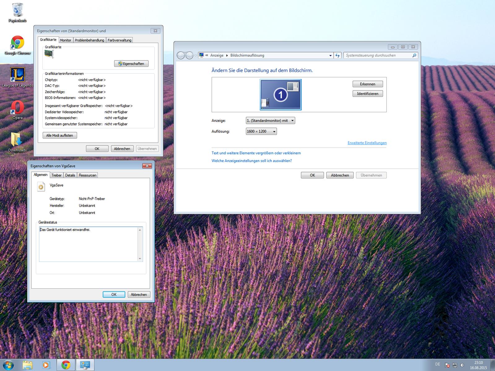

Habe bei den Einstellungen den aktuellen Treiber Deaktiviert und nun steht da überall <nicht verfügbar> bei den Grafkikkarteninformationen.
Allgemein steht "VgaSave" Gerätetyp: Nicht-PnP-Treiber.

Habe aber davor n bild gemacht für n Kumpel
"Standard-VGA-Grafikkarte"

Habe den Treiber Deaktiviert und seit dem steht da überall <nicht verfügbar> ^^

Der name war halt immer und überall "Standard-BGA-Grafikkarte" :D
Treiberanbieter war Microsoft, soll ich da mal gucken?
