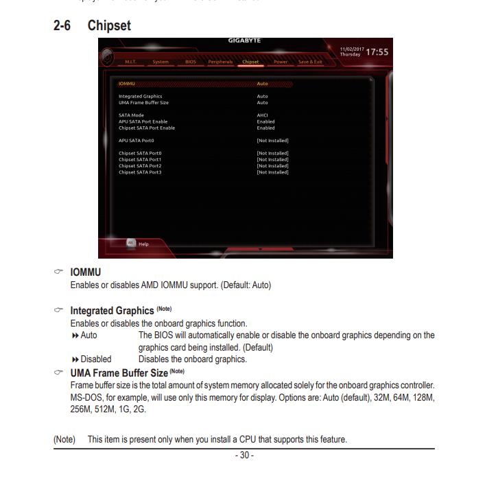

Du verschenkst Leistung, weil die Speicherbandbreite mit nur 1 DDR-Kanal zu gering ist. CPU und GPU müssen sich diese teilen. Insofern kannst du da sicher noch was rausholen, wenn du nochmal 8GB dazusteckst. Schadet ja nicht, außer dem Geldbeutel.

Im Bios noch der IGPU 2GB Speicher zuweisen und nochmal 8GB Ram nachrüsten dann klappt das mit dem zocken auch. Aktuelle Treiber sollten natürlich auch installiert sein. Kann mit Rechtsklick auf den Desktop und dann Radeon Einstellungen überprüft werden. Die aktuelle Version ist 18.3.4

B3l4 schrieb:Du verschenkst Leistung, weil die Speicherbandbreite mit nur 1 DDR-Kanal zu gering ist. CPU und GPU müssen sich diese teilen. Insofern kannst du da sicher noch was rausholen, wenn du nochmal 8GB dazusteckst. Schadet ja nicht, außer dem Geldbeutel.
ok, also jetzt ist mir bewusst das ich 2 riegel brauche, war wohl dumm von mir
ok kurze Zusammenfassung
ich brauche also nochmal 8GB!
wie kann ich nachschauen (im bios) das auch 2Gb der GPU zugeteilt sind?

d3nso schrieb:Im Handbuch deines Mainboards nachschauen, alles kaue ich dir nicht vor

ja da war ein Zettel dabei und eine CD, da kann ich aber nicht viel einstellen.
kannst du mir dann bitte nur kurz erklären wie ich im BIOS 2 GB zuteile? Mag da nichts falsch machen.
Dann wäre nämlich alles geklärt.

Handbuch: https://www.gigabyte.com/Motherboard/GA-A320M-S2H-rev-1x#support-manual

JaIchBinMazze schrieb:ahh ok ok, dann weiß ich bescheid. dann muss ich wohl wartenaber die 2 GB möchte ich trotzdem umstellen, bzw. nachschauen ob schon 2GB der GPU zugeteilt sind. das mache ich wie?
also, ich habe es geschafft es auf 2GB zu stellen. und siehe da, das bild ist besser bzw. die auflösung kann ich höher stellen.
jetzt kommt es mir vor der pc ist langsamer, kann das sein?

JaIchBinMazze schrieb:also, ich habe es geschafft es auf 2GB zu stellen. und siehe da, das bild ist besser bzw. die auflösung kann ich höher stellen.
Möglich wenn du sehr viele Programme und Browserfenster gleichzeitig offen hast. Dein System hat ja jetzt nur noch 6GB RAM zur Verfügung, da 2GB für die Karte reserviert sind. Auch deswegen lohnt es sich einen zweiten RAM-Riegel hinzuzufügen.
