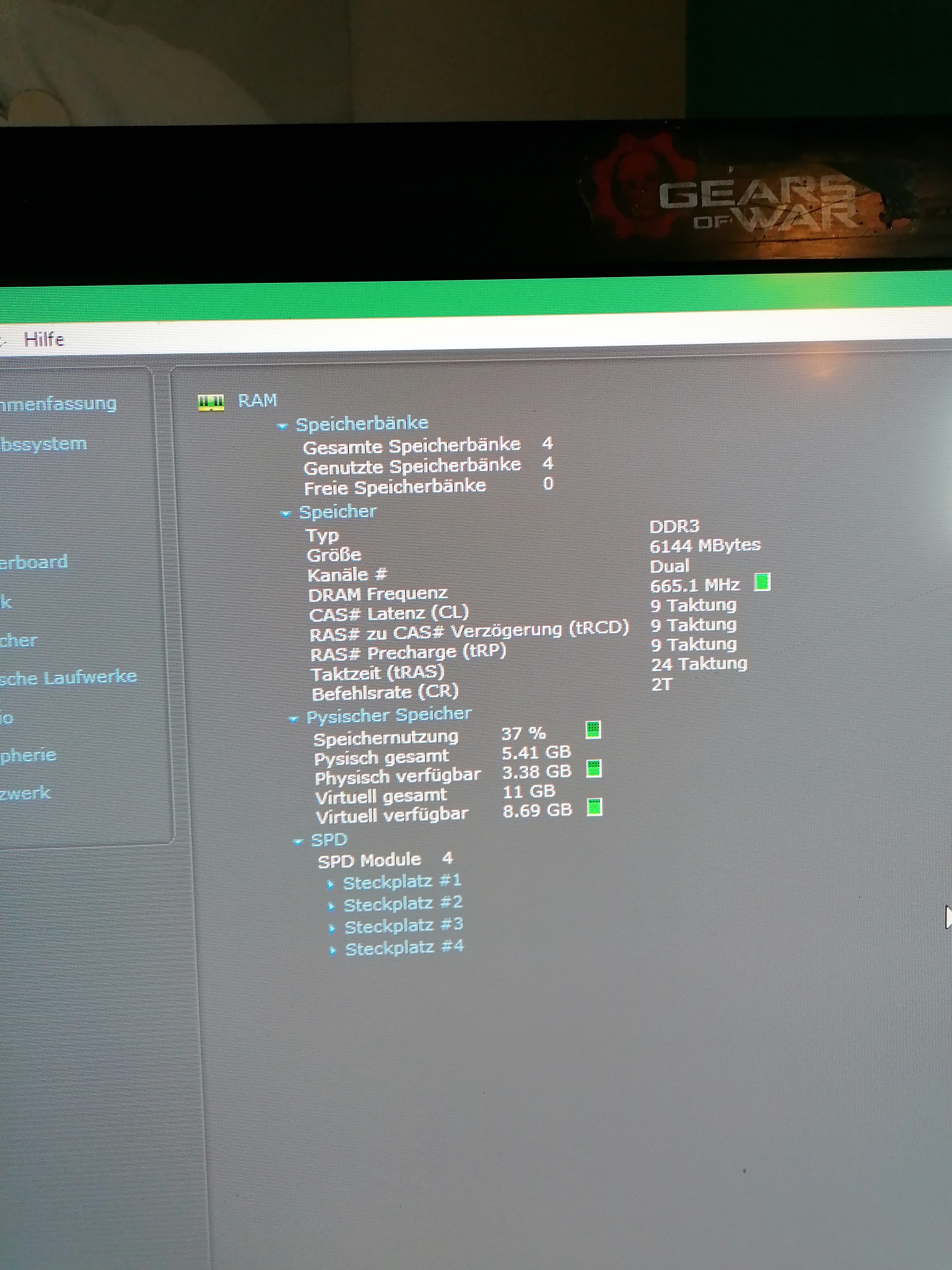

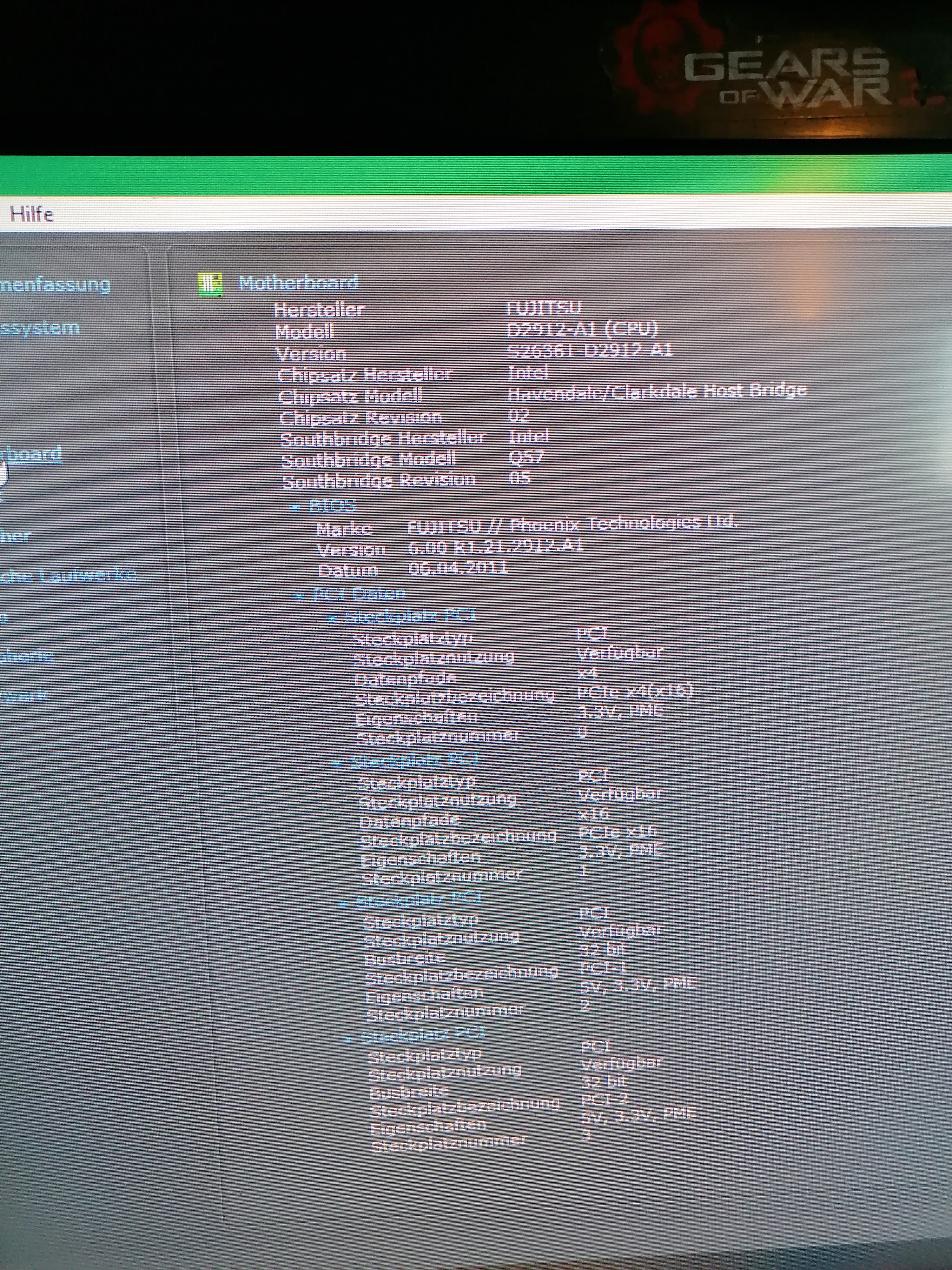

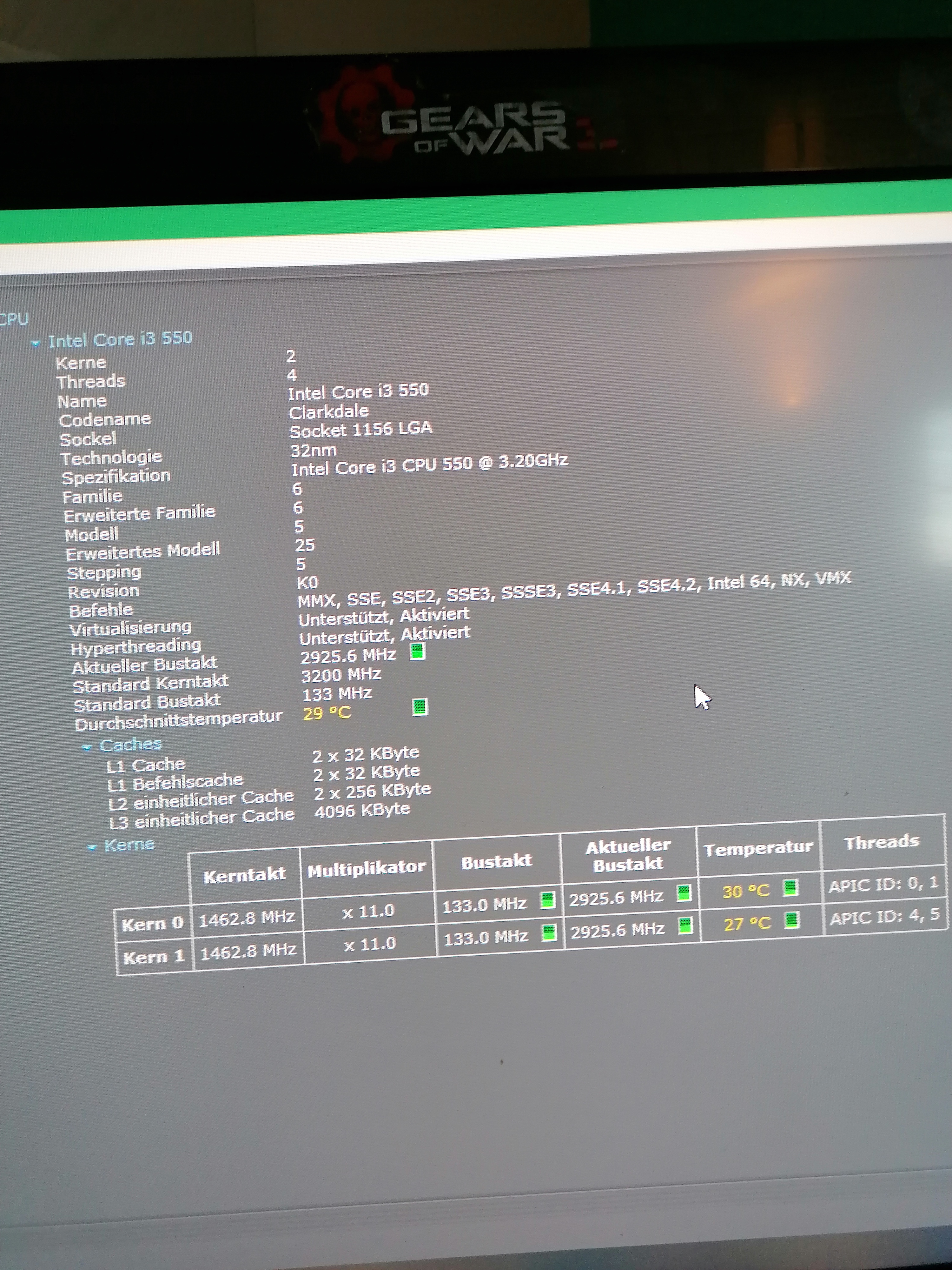

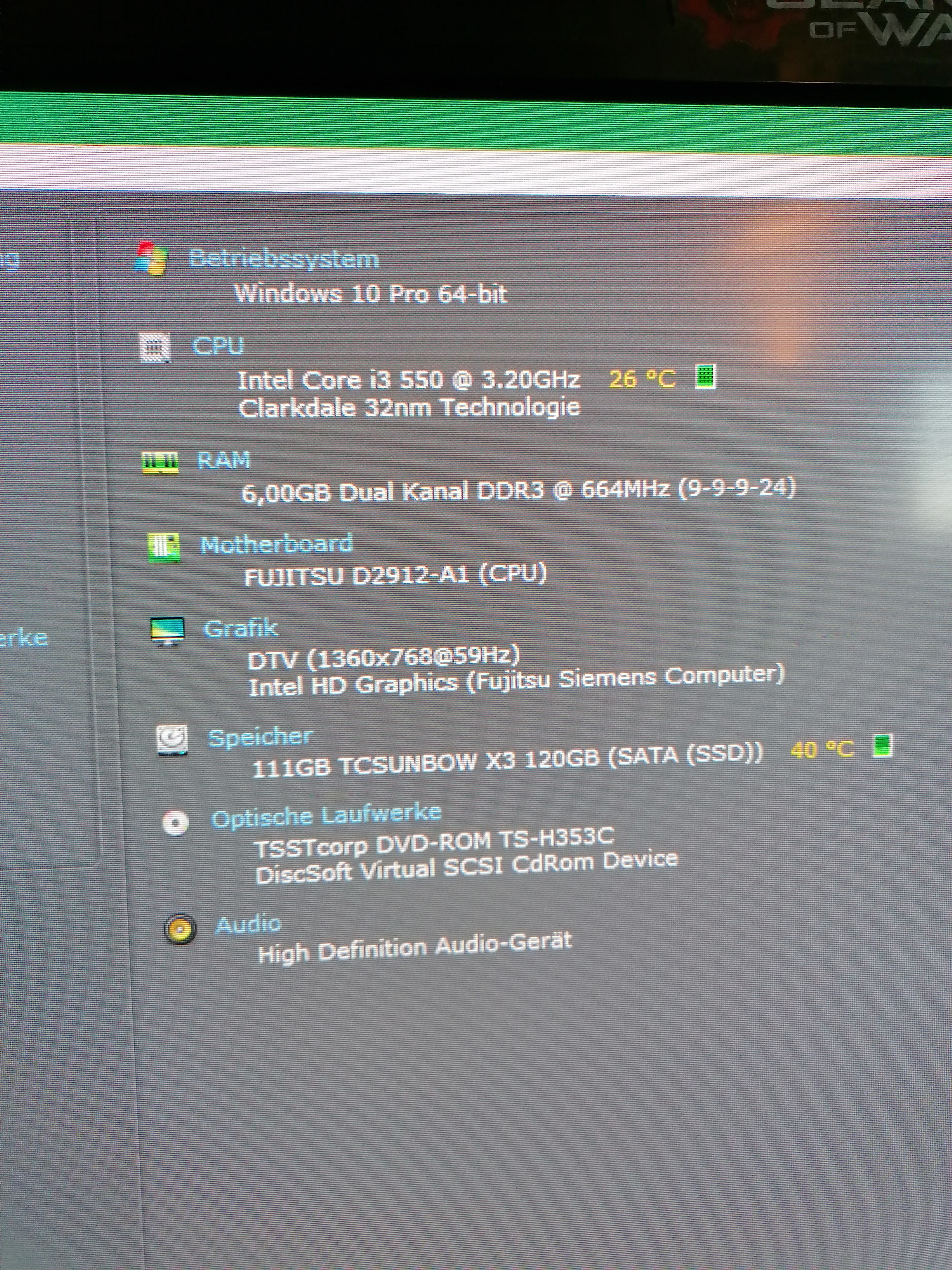

Hallo ich habe mir vor längerer Zeit einen PC zugelegt und möchte dort jetzt eine Grafikkarte verbauen da die neueren World. Of warcraft Teile dann doch etwas mehr benötigen als die Intel HD die ich jetzt habe.
Die Erweiterung Mysts of Pandaria kann ich auf Fairen Einstellungen mit 35-45 Fps spielen. Bei den neueren dann nurnoch mit 15 Fps.
Jetzt meine Frage welche Grafikkarten würden denn bei mir funktionieren?
Screenshots im Anhang.
Danke im voraus mfg jermaine

Dein System ist auch schon was älter, aber laut dem letzten Screenshot ist ein voller PCIe 2.0 x16 Slot verfügbar -> es ist potentiell jede moderne Grafikkarte kompatibel.
Mit einem 10 Jahre altem core-i3 machen allerdings höchstens Einsteigermodelle Sinn und wie viel das Netzteil mitmacht steht auch offen.

Oje, dein System ist aber hoffnungslos veraltet . Zudem klingt das nach einem Fertig OEM PC?! Die Fujitsu MB verzagen mEn häufig den Support neuerer Karten (BIOS Update etc)
