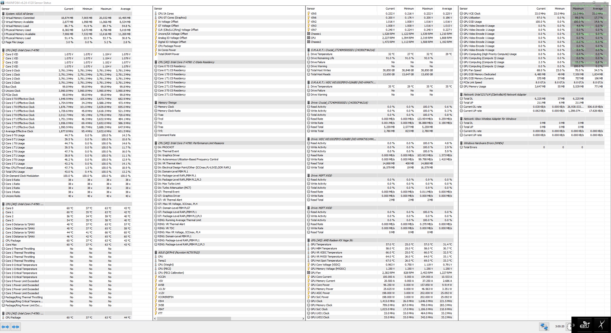

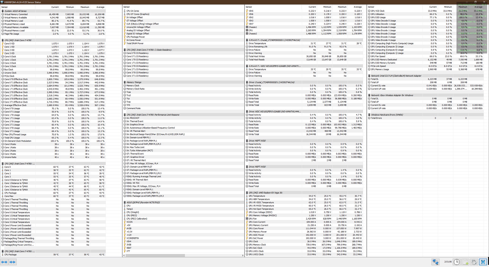

So habe mal beide Auflösungen eingestellt und wieder Bilder gemacht. Ist auch einmal wieder Abgestürzt als ich bei 2560 x 1440 die Grafik höher eingestellt habe.
Somit ist hier bei niedriger - mittlerer Einstellung Schluss.
Bei 3840 x 2160 habe ich nach kurzer Zeit das Bild gemacht das es nicht wieder abstürzt.
Ja super, danke. Die Werte bzw die Veränderungen siehst Du jetzt selber.
Ich nehme mal das Bild in 4K, da es hier ja nicht abgestürzt war zum Zeitpunkt der Aufnahme.
GPU D3D Usage ist jetzt bei 100% (Grafikkarte hat was zu tun)
Die Lüfter drehen entsprechend auf. Die Temperaturen sehen super aus.
Das einzige was mir auffällt ist, dass die Spannung von 0,963V möglicherweise zu gering ist.
Im AMD Treiber kann man die Spannung in mehreren Phasen einstellen.
Vielleicht sind die 0,963V bei 1400Mhz schon zu wenig, vielleicht ist es erst die nächste Phase die Probleme macht, dafür musst Du mal im Treiber nachsehen, wie die Einstellungen bei Dir aussehen.

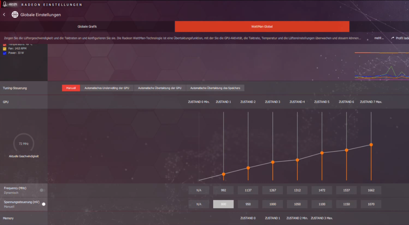

Schau mal hier ist ein Video, damit Du überhaupt weißt, wovon ich rede =)
In seiner Spannungskurve siehst Du seine Einstellungen. Sieht als Screenshot so aus:
Und hier beginnt der Spaß :) Du kannst seine Einstellungen übernehmen und schauen wie es bei Dir läuft.
Er ist bereits bei 1312Mhz bei einer Spannung von 1,05. Das ist deutlich mehr, als bei Dir mit 1400 Mhz und 0,963V. Zuwenig Spannung oder zu hoher Takt für die Spannung - zack Treiber / Spiel stürzt ab.
ABER - hier steig ich aus. Ich kenne das Spiel mit den Spannungen und 7 Phasen / Zuständen nur vom Mitlesen und von einem Kollegen, der während ich zocke immer an seinem Treiber rumbastelt.
Da müssen sich jetzt die AMD Jünger einschalten oder Du musst Dich selbst reinlesen und testen.
