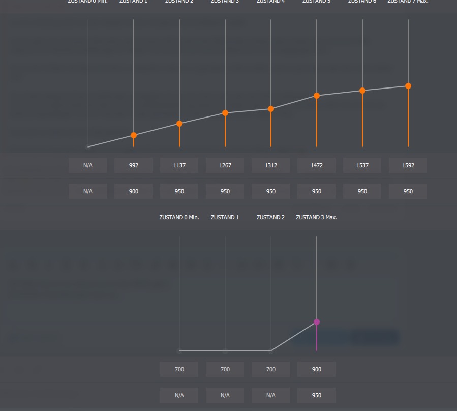

@Drako1988 Wenn es dir hilft ich fahre bei mir diese Einstellungen bei meiner V56, auch wenn ich nicht davon ausgehen würde dass die so bei dir laufen:

Dir auch vielen Dank. Werde erst die Einstellungen von Turo ausprobieren und danach die von dir. Leistungsgrenze schalte ich wieder aus oder?

Kenne die Werte von Turbo nicht, hab ich mir nicht angesehen, 1000mV sollte aber für die 2 letzten Taktraten locker reichen, wichtig ist noch den unsauberen Schnellstart von Windows zu deaktivieren,sonst schreibt dir der Treiber bei jedem Neustart die normalen Werte wieder rein.
