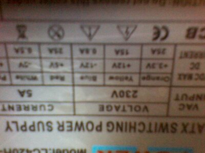

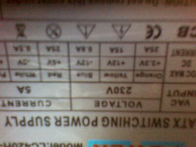

Die Grafikkarten passen alle rein technisch auf dein Mainboard, es kommt eher darauf an, ob sie in dein Gehäuse passen, das du uns leider nicht genannt hast, und ob das Netzteil die Grafikkarte befeuern kann. Da wäre ein Foto vom Netzteil-Kleber mit den Spannungs-Daten ganz praktisch.

Bleibt halt die Frage nach Gehäuse und Netzteil, vllt. hat er so ein Low Profile Gehäuse, dann wird's schwierig. Und es gibt 420W Netzteile von LC-Power mit nicht mal 150W auf der 12V Schiene, dann wird's auch schwierig...
Hier das Bild^^

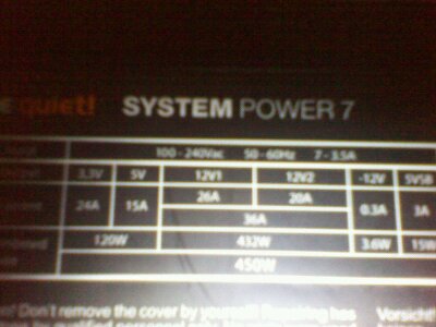

Hätte noch ein Be Quiet System Power 7 450W hier rum liegen nur wenn ich es anschliesse drehn sich zwar alle lüfter im PC aber es kommt kein Bild.
Fast wie befürchtet, 12V mal 15 Ampere, also 180W auf der 12V-Schiene, viel ist das nicht...

Bischen unscharf, aber was ich erkennen kann deutet darauf hin, daß damit keine Grafikkarte mit extra Stromanschluß funktionieren dürfte. Macht ja bloß 180W auf 12V theoretisch.

Ich hatte es Neu im einen Shop gekauft hatte es nur einmal kurz angeschlossen aber wie gesagt es liefen alle lüfter aber der Pc Bootete nicht
Wenn alles richtig angeschlossen war, ist es vermutlich defekt -> wenn noch Garantie -> Umtauschen
