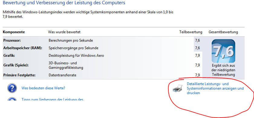

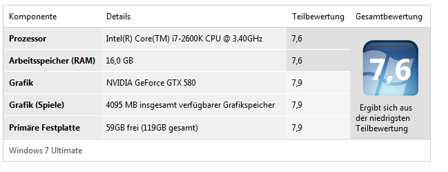

rechts unterhalb des ergenisfensters gibts einen passus "detaillierte leistungs- und Systeminformationen anzeigen und drucken", da drückste mal drauf und im darauf folgenden fenster erscheint das gleiche ergebnisfenster aber mit den genauen detail-angaben der bewerteten hardware.
wenn eine graka verbaut ist im laptop (wie in den meisten), wird die interne graka der CPU nicht genutzt... daher erscheint sie dann auch beispielsweise nicht im gerätemanager..
