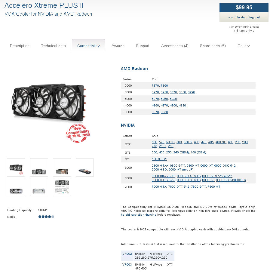

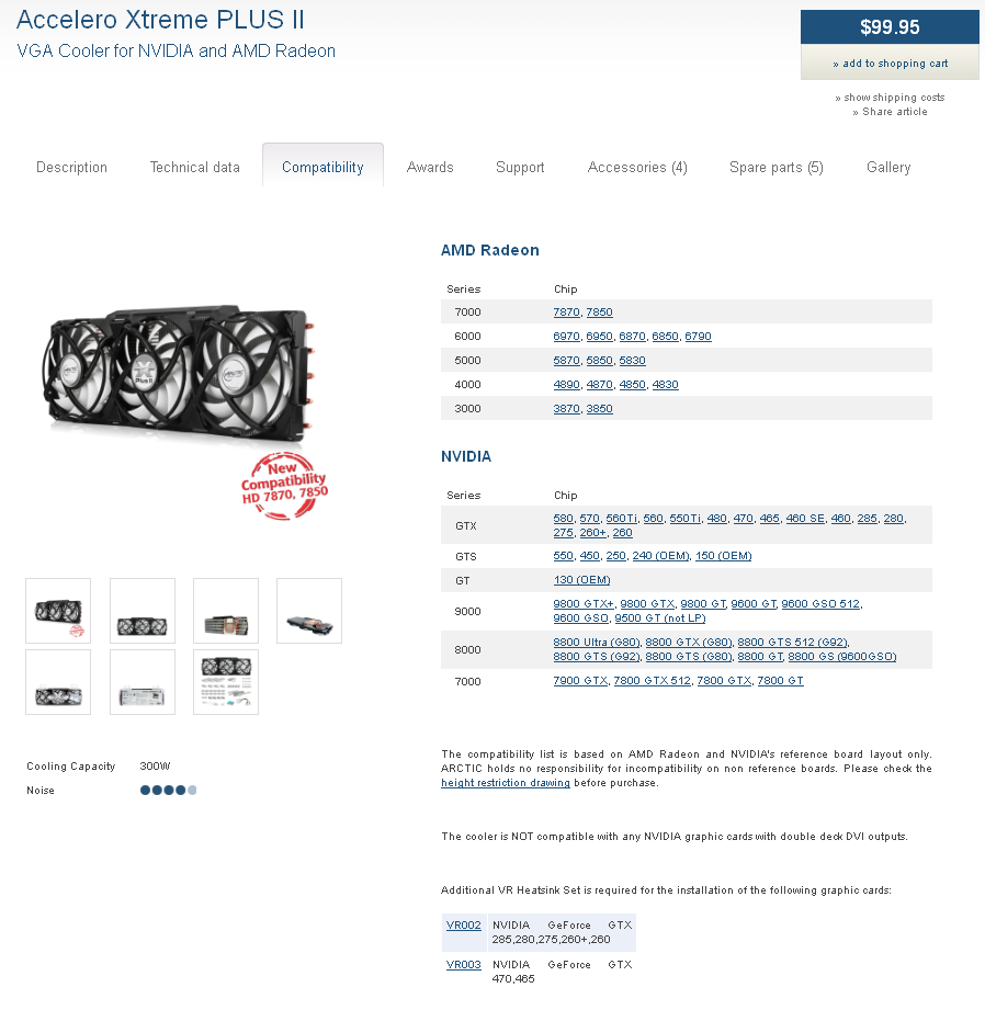

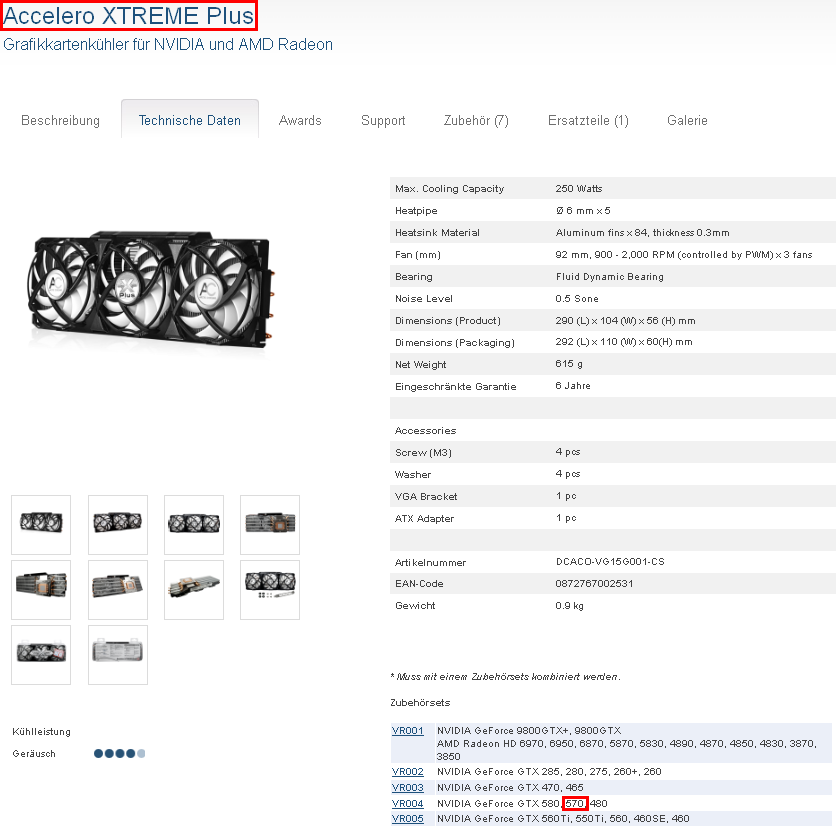

@Lönni:
Und wie habe ich dann den Accelero Xtreme Plus auf meine 570 bekommen, wenn der nicht passt? In der GH-Beschreibung ist die zwar nicht aufgeführt, aber durch diese VR-Kits wird die Kompatiblität hergestellt.
Anders dagegen beim Xtreme Plus II, dort braucht man idR nämlich nicht die Zusatzkits.
Du hast es komplett verdreht.
