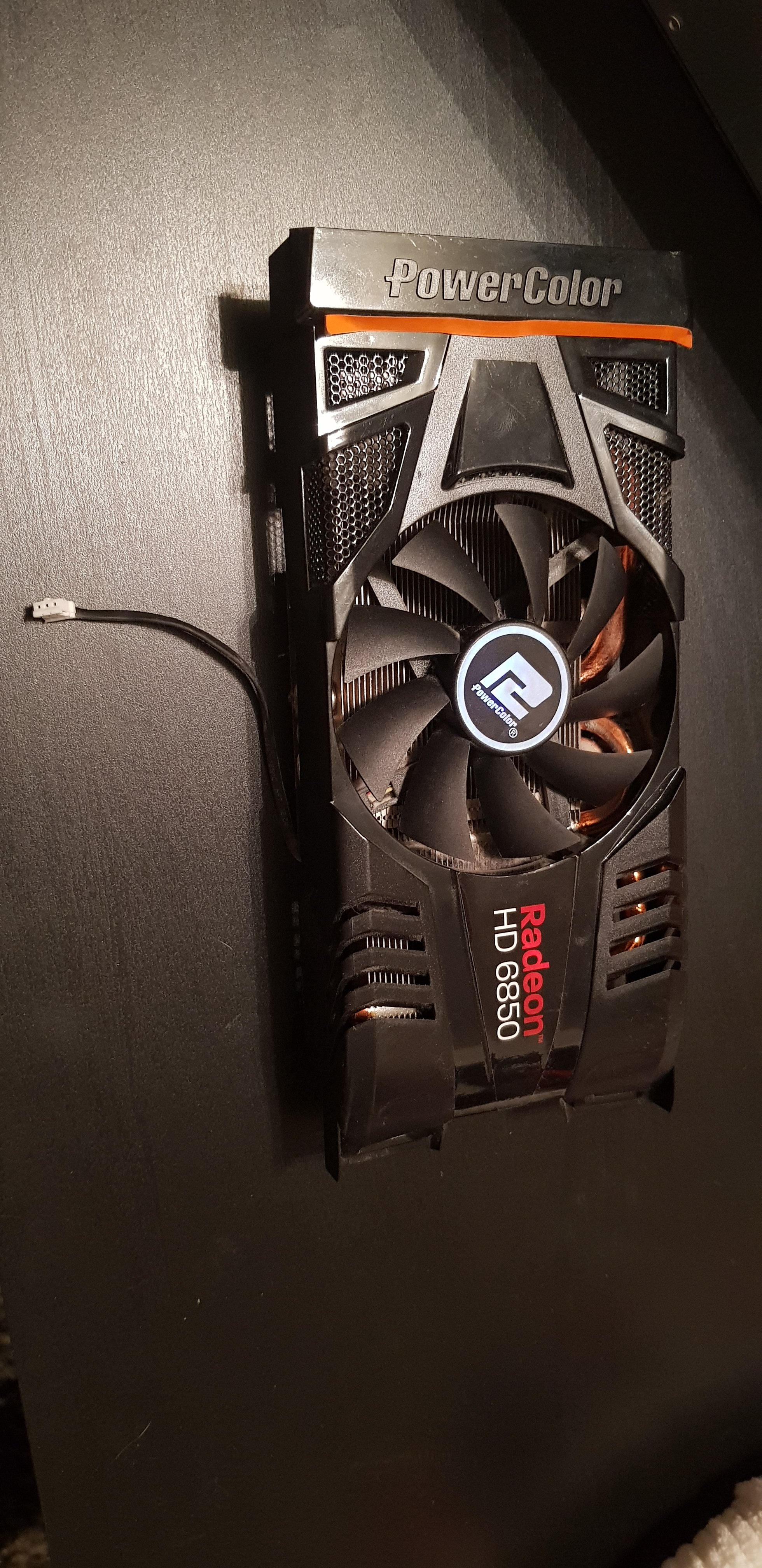

Einen schönen Guten Tag wünsche Ich erstmal.
Als erstes möchte Ich erwähnen dass Ich nicht gerade der Computerprofi bin also daher bitte leicht zu verstehende Antworten. Nun zum Thema, nach langem habe Ich meinen PC einen Acer Aspire Predator G3610 wieder gefunden. Nun möchte Ich allerdings eine bessere Grafikkarte einbauen. Preisspanne sollte von 0€-100€ liegen. Desweiteren welche kann Ich kaufen die problemlos einzubauen geht? Bilder weiter unten.
Vielen Dank schon mal.

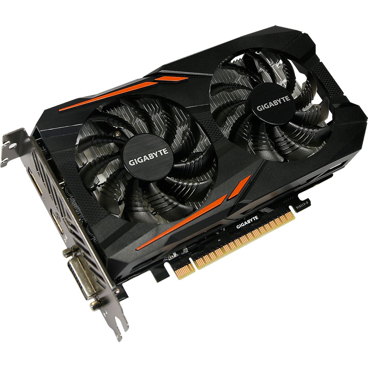

Vielen Dank für die ausgiebige Antwort. Ich habe gesehen dass bei einer Gtx 1050Ti von Gigabyte ein extra Stromanschluss verbaut ist. Daher könnten bei dieser Grafikkarte keine Stromversorgungsprobleme auftreten oder?
Jop, Strom kommt durchs Board.
*Durchs Netzteil
Und ja, die Gigabyte GTX 1050Ti nutzt einen 6 Pin Connector zur Stromversorgung.
Andere Modelle, die dies ebenfalls tun wären bspw. die Asus Strix Gaming und die MSI Gaming X.
Bei Gigabyte gab es auch zwei Modelle. Die Windforce OC und die Gaming G1 glaube ich.
Sollten aber beide einen 6 Pin haben wenn ich mich recht entsinne.
und wie kommt es vom Netzteil in die GPU? (ohne zusätlichen PCI-Power stecker)
darum ging es hier
Bei der Gigabyte (Windforce) natürlich übers NT (direkt). per 6Pin
Ich verstehe gerade deine Frage nicht.....dem TE ging es gerade darum eine GTX1050Ti mit externer Stromversorgung zu finden, die nicht alleine über das Board mit Strom versorgt wird.
Deswegen auch seine Frage zur obigen Gigabyte 1050Ti und die Frage dass bei dieser Karte wohl eher keine Stromversorgungsprobleme auf Grund des älteren PCIe 2.0 Standards bezüglich der Stromversorgung kommen können da diese Karte ja eben über den 6-Pin mit Strom versorgt wird.
Deine Antwort darauf war dass die Karte durch das Board versorgt werden würde. Das stimmt bei dieser Karte aber nunmal nicht.
Es geht hier also nicht darum dass der Strom vom Netzteil ohne zusätzlichen PCIe Power Adapter in die Graka kommt sondern eben mit einem zusätzlichen Adapter um eventuelle Versorgungsprobleme durch PCIe 2.0 zu vermeiden.
achso ok, da hab ich was überlesen.
da hast recht.
