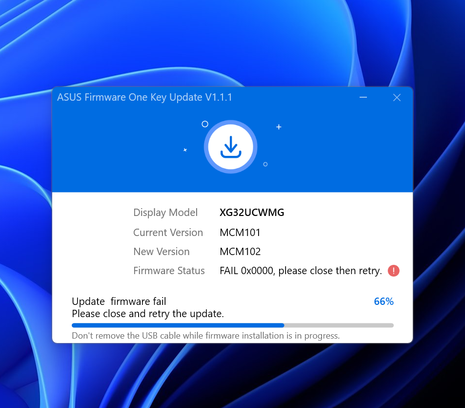

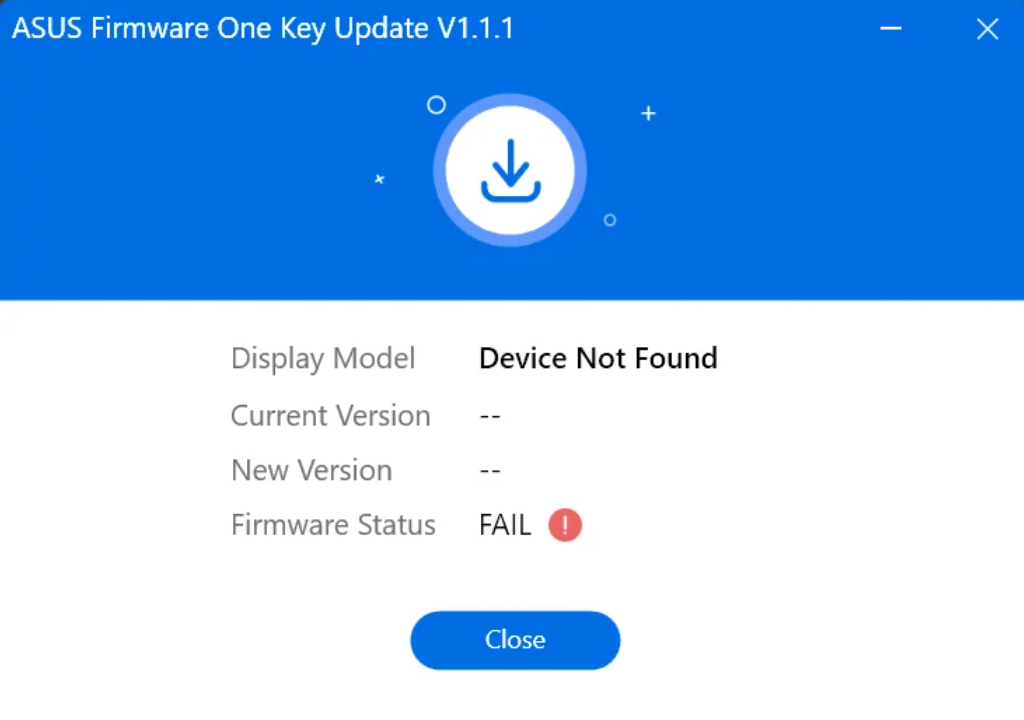

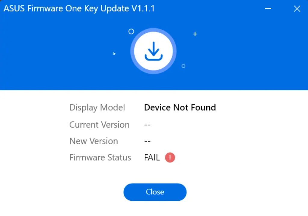

Leider funktioniert es mit den Firmware-Updates nicht so gut und im Internet sind auch sehr viele Fälle dazu bekannt. Im Einzelnen hat es aber dann doch geklappt. Mit der Version MCM102 gab es einen Fehler mit 66%. Mit der Version MCM103 wurde der Monitor nicht gefunden und das Update abgebrochen.

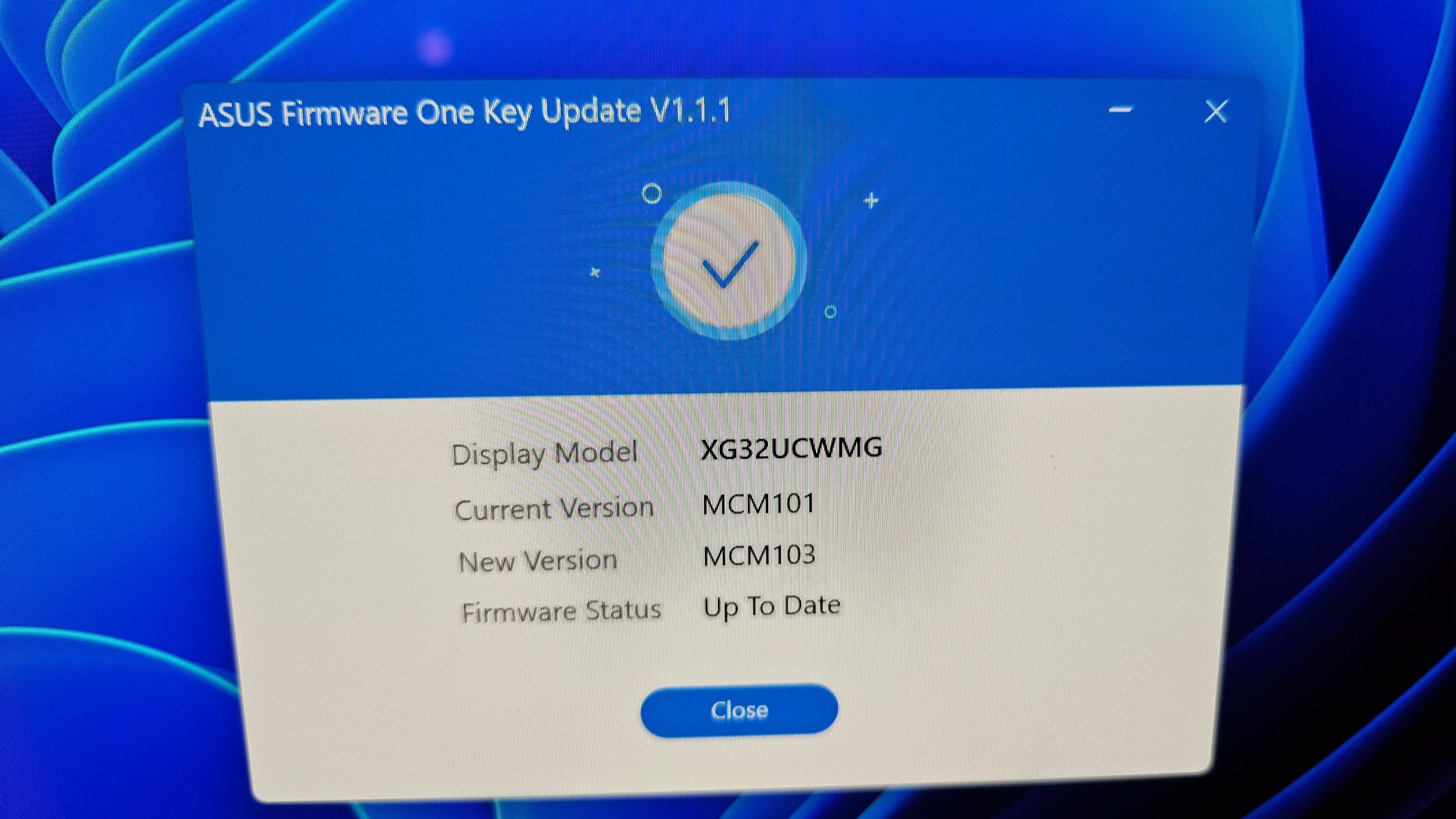

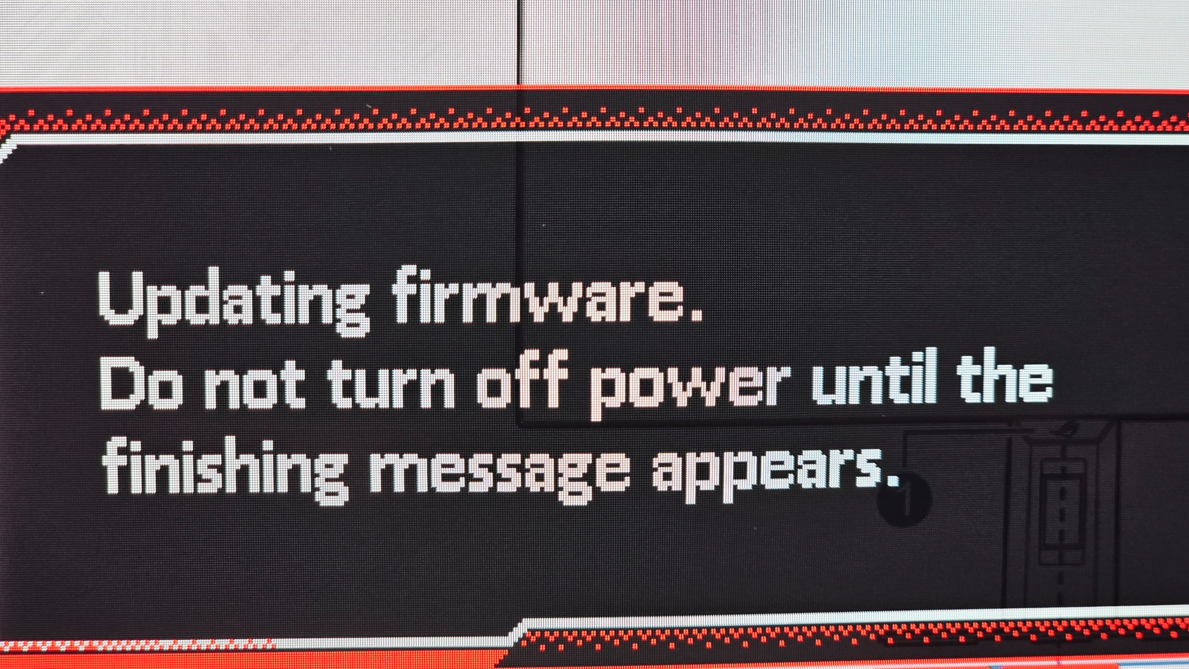

Bin jetzt auch seit gestern da dran und habe alles Mögliche versucht.
Letztendlich habe ich es dann doch noch hinbekommen und daher möchte ich euch daran teilhaben lassen.
  1. Backup vom System erstellen.
  2. Stick für Wiederherstellung aus dem BIOS.
  3. Windows Setup als Stick erstellen.
  4. Ggf. auch Netzwerktreiber mit auf dem Stick mit abspeichern.
  5. Firmware vom Monitor als Zip speichern.
  6. Windows 11 neu aufsetzen.
  7. Alle Treiber installieren.
  8. Grafikkartentreiber installieren.
  9. Firmware auf den Desktop kopieren und entpacken.
  10. Monitor ist per DP-Kabel angeschlossen.
  11. Nur diesen Monitor an der Grafikkarte anschließen.
  12. Ggf. andere Bildschirme abstecken! Es reicht nicht aus, dass andere Monitore deaktiviert oder ausgeschaltet sind!
  13. Monitor ist per USB-A zu B an einem 3.x Port angeschlossen.
  14. Monitor-Werkseinstellung ausführen. USB B ist mit 2.0 laut OSD des Monitors angebunden.
  15. Firmware MCM103 mit Administration starten.
Damit ist das Update durchgeführt worden.
Im OSD des Monitors ist nun auch die Version 103 vorhanden. Danach habe ich mein Backup wieder eingespielt. Natürlich gibt es mehrere Wege nach Rom und vielleicht hat es ggf. bei jemand anderem anders geklappt. :D

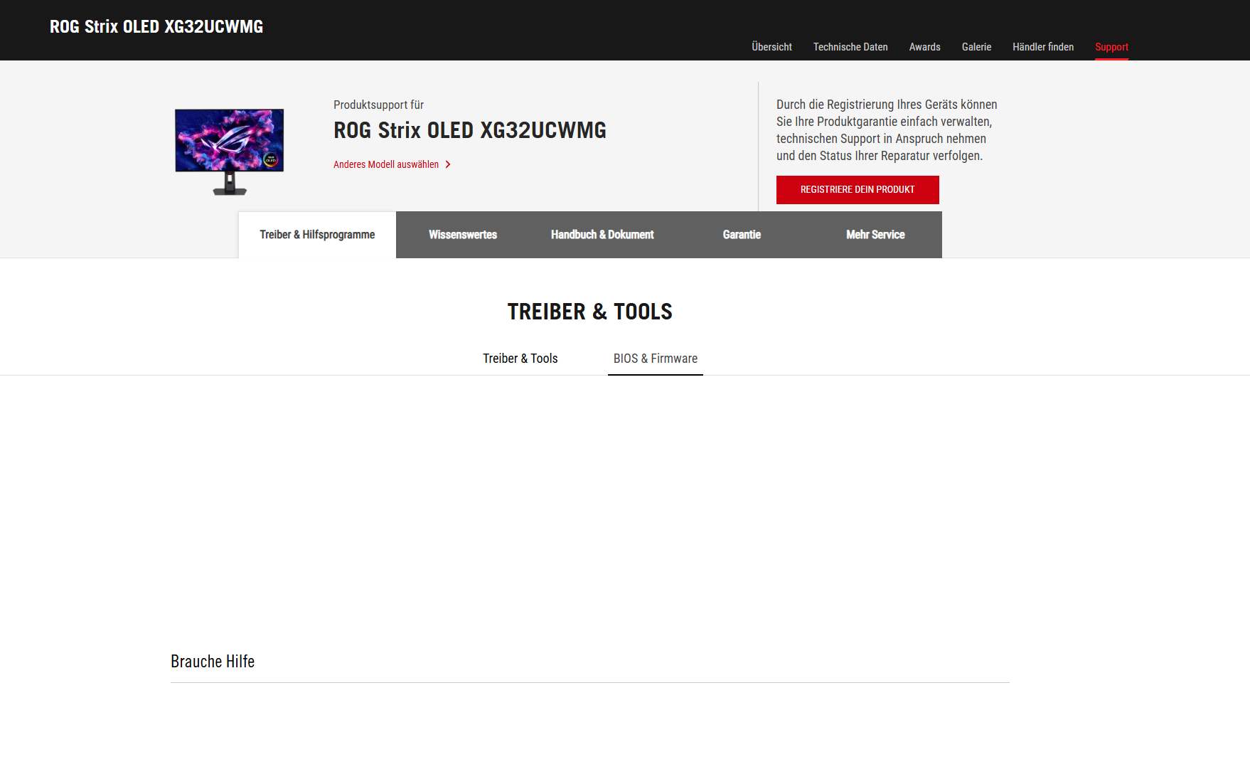

Aus irgendeinem Grund hat Asus die Firmware von ihrer Webseite entfernt, und da hier danach gefragt wurde, habe ich sie mal provisorisch auf Google Drive zum Download bereitgestellt.

Ich habe den selben Monitor schon etwas länger und bin sehr zufrieden mit. Ich hatte jetzt daher auch nie das Bedürfnis ein Update zu machen. Wo hast du das Firmware-Update denn her? Ich habe noch MCM101 drauf.
Auf der deutschen Asus Website gibt es nämlich nichts, weder bei "Treiber/Tools" noch bei "BIOS/Firmware":
Und in deinem zweiten Screenshot steht ja auch, dass die Firmware (MCM101) Up to date ist. Daher dürfte der Update-Vorgang auch abbrechen. Ich denke du machst dir hier ein Problem, wo es keines gibt.
Habe ich auch gesehen, gestern sind sie noch mit dabei gewesen, ansonsten hätte ich keine Versionen herunterladen können. Gestern ließen sich noch die Versionen 102 und 103 herunterladen. Es sind Fehlerkorrekturen mit enthalten gewesen.
(Welche genau, kann ich im Nachhinein, weil die Firmwares hierzu herausgenommen wurden, nicht mehr ersehen.)
Diese Firmware sind auch nicht erst in jüngster Vergangenheit erschienen.
Gibt dazu noch viel mehr im Internet zu finden.
Zum Beispiel:

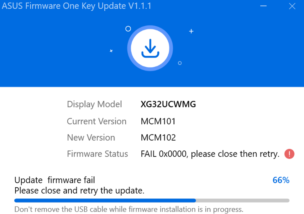

Das Bild ist entstanden, nachdem endlich das Update problemlos durchgelaufen ist.
Steht auch mit dabei, dass von Version 101 auf 103 geupdatet wurde.

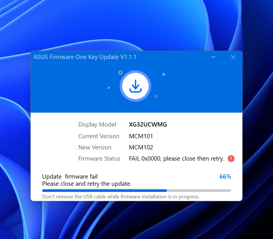

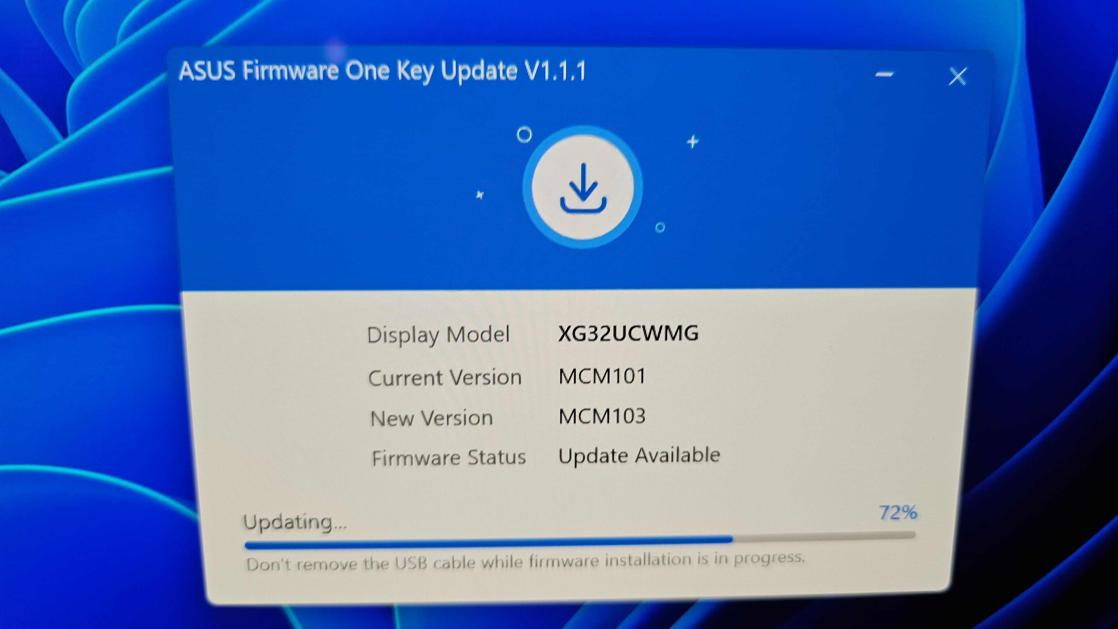

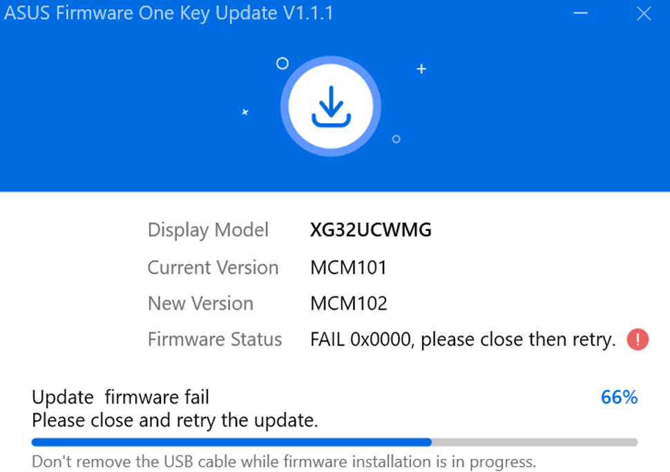

Hier noch ein Bild, kurz bevor das Update durchgelaufen ist.
Zuvor ist keines der Updates durchgelaufen. Entweder wurde mit einer Fehlermeldung mit 66% abgebrochen oder es wurde kein Bildschirm gefunden. Dadurch wurde das Update auch abgebrochen. Dasselbe Fehlverhalten wird aus den Links (oben) auch mehrfach beschrieben.
Ashampoo_Snap_Donnerstag, 5. Februar 2026_10h9m56s.png Ashampoo_Snap_Donnerstag, 5. Februar 2026_10h7m30s.png

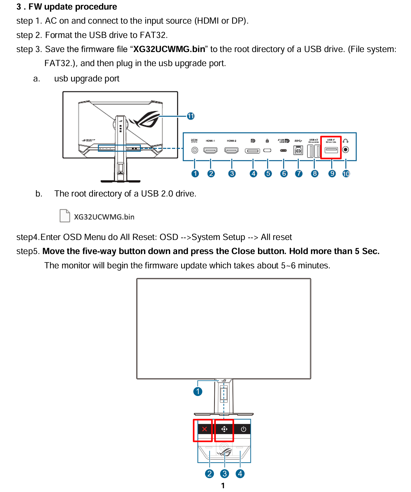

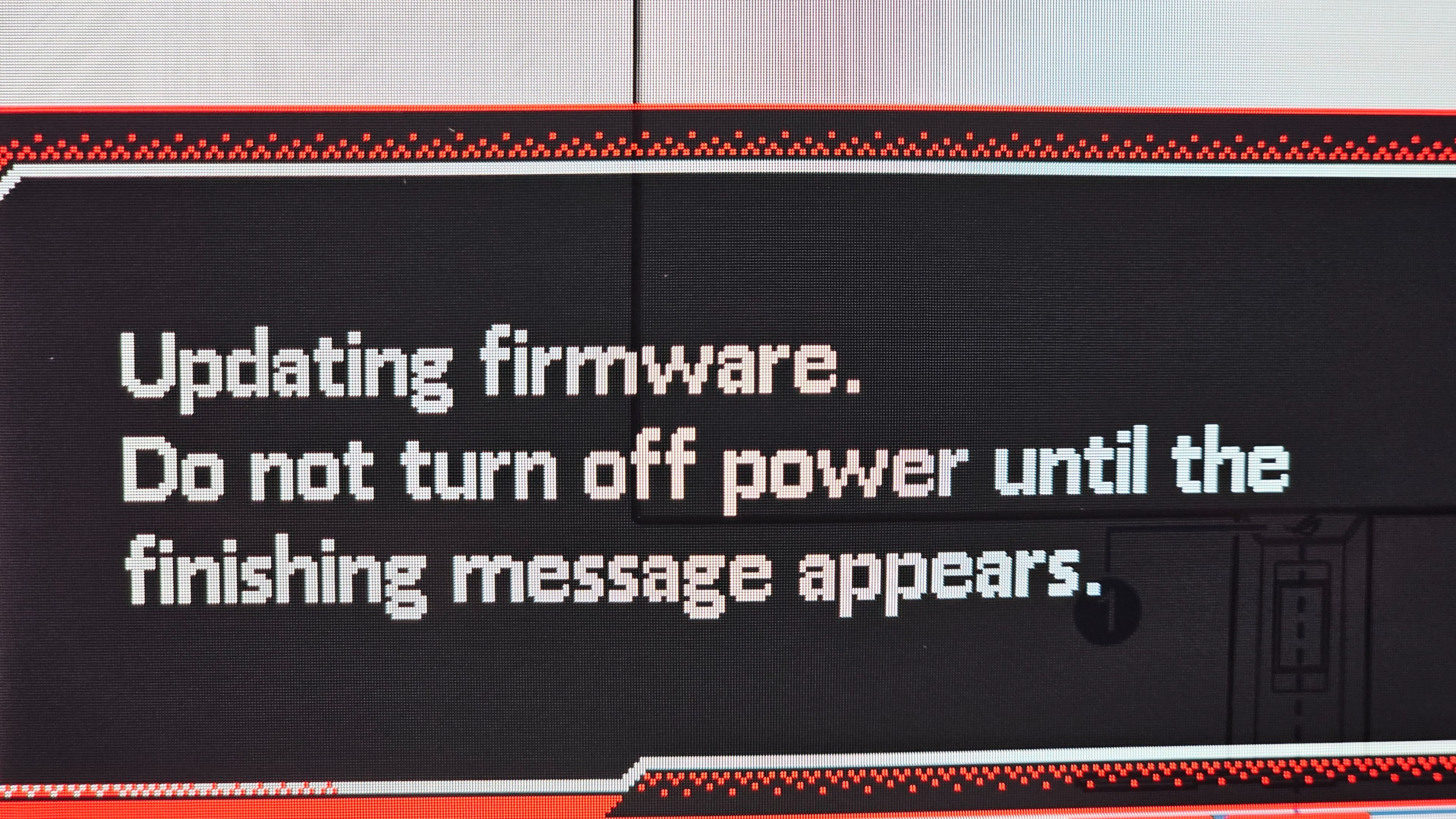

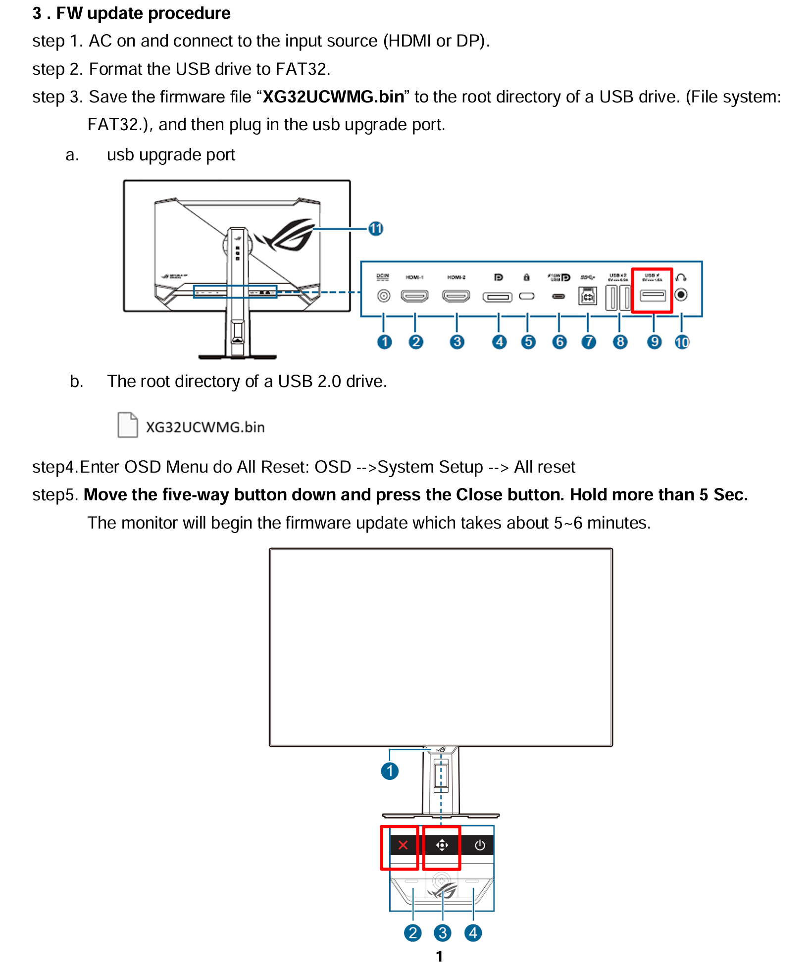

Es gibt noch die Möglichkeit, mit einer BIN‑Datei, die mit der MCM‑103 Version optional mit dabei war, eine Flashback-Funktion zu nutzen. Hierzu muss ein USB2.0 Stick verwendet werden, der mit FAT32 formatiert wurde, und die Datei muss sich im Hauptverzeichnis befinden. Unterhalb des Monitors befindet sich ein USB-Anschluss dazu.
Danach wird das Steuerkreuz (nach unten drücken) zusammen mit der linken Betätigungstaste ca. 5 Sekunden lang gedrückt gehalten. Hiermit wird ein Flashvorgang auf dem Monitor gestartet.
Hat leider bei mir aber auch nicht funktioniert. Zwar lief das Flashprogramm an und der Monitor startete danach wieder neu, aber beschrieben wurde nichts und die Version war danach im OSD des Monitors wieder identisch. Habe noch viel mehr versucht und natürlich wäre es jetzt auch nicht schlimm gewesen, hätte es nicht geklappt.

Die Downloads von Asus sind wieder da.

Die waren nie weg, nur die deutsche Seite hatte da ein Problem. Bei so etwas einfach das de in dem
Link gegen uk oder us austauschen oder raus nehmen für die globale ASUS Seite.

Bei ihm lief das Update von 101 auf 103 auch nicht und blieb auch bei 66 % stehen. Nur konnte ich bei ihm nicht schnell Windows 11 neu aufsetzen, da er keine so gute Backupstrategie wie ich hat. Zudem hat er einige Bildschirme und USB-Geräte am Rechner dranhängen. Daher habe ich zunächst nichts weiter versucht. Mal schauen, vielleicht findet sich hierzu irgendwann auch eine Lösung oder irgendeine Firmware, die durchlaufen wird. :D
Während des Updates meldet Windows gelegentlich, dass USB-Geräte nicht mehr funktionieren. Irgendwie werden hier die USB-Anschlüsse am Rechner durchgegangen und genau mit 66% geschieht dieses auch, nur scheint hierbei was schiefzulaufen. Denn als es bei mir fehlerfrei durchlief, hörte ich auch mit 66 % das, was mit USB war und ein- oder ausgeschaltet wurde.
Bei ihm wurde aber der Monitor mit der Version 103 erkannt, was bei mir nicht der Fall war. Und dachte schon, hier läuft es vielleicht durch. :hammer_alt:

Das hat bei mir erst geklappt, als ich Windows 11 neu draufgezogen habe.
Zuvor ging es weder mit meinem bestehenden Windows 11 noch mit einem recht neuen Laptop mit Windows 11.
Mit einem älteren Laptop mit Windows 10 hatte ich es auch versucht.

Nur mal so als Tipp. Falls mehrere Bildschirme angeschlossen sind nur den Monitor an der Grafikkarte anschließen. Die Chance dass das Update durchlaufen wird ist höher.
Da war immer nur der Monitor per DP oder USB-C mit DP angeschlossen und dem USB-A Kabel.
Das half alles nichts.
Letztens hatte ich von MCM 101 direkt auf MCM 103 aktualisiert. Das gab mir aber etwas zu denken, da ich die Version 102 übersprungen hatte. Deshalb habe ich es heute erneut versucht, von 103 auf 102 zu updaten. Blieb aber dann wieder mit 66 % hängen.
Habe dann erneut Windows 11 neu aufgesetzt und dieses Mal habe ich den Monitor nicht auf Werkseinstellungen zurückgesetzt. Angeschlossen war der Monitor über DP und mit dem USB-B Kabel auf 3.2. Diesmal habe ich auch keine zusätzlichen Bildschirme (2. Monitor und OLED-Fernseher) abgeklemmt. Sind aber ausgeschaltet gewesen, sodass ich nur den Asus-Monitor am Laufen hatte.
Danach lief fehlerfrei die Version von 103 zu 102 durch und im Anschluss konnte ich wieder von 102 auf 103 updaten. :jumpin:
