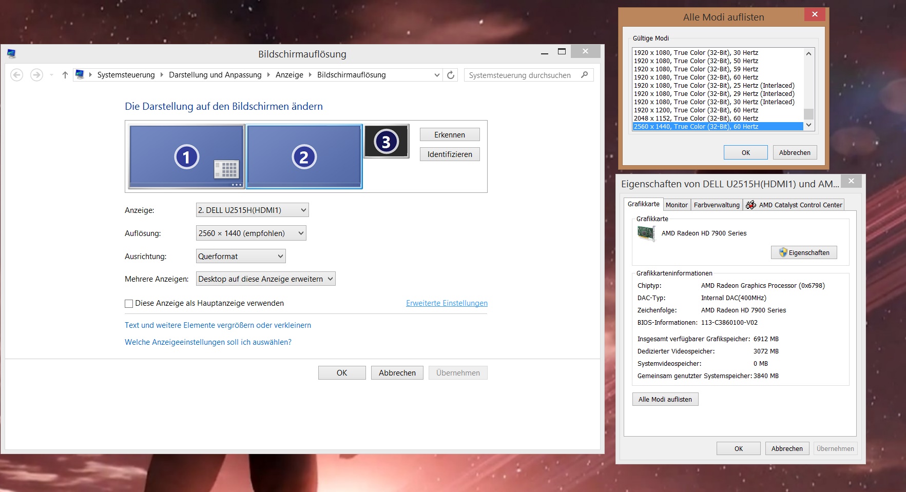

Mit pixeloverclock-patch und CRU geht das auf jedenfall,
hier geteste mit einer HD7970 + single-DVI-D auf HDMI kabel für 6€.
http://www.monitortests.com/forum/Thread-Custom-Resolution-Utility-CRU
selbst intel HD4000 bekomme ich bewegt mit 2560x1440@50Hz.

Kartenlehrling schrieb:
CRU ausprobiert, leider schlägt das bei mir überhaupt nicht an. Bildschirm flackert, geht aus und die alte Auflösung ist wieder da. Kann die 2560er auch nicht unter "alle Modi auflisten" anwählen. Was läuft hier verkehrt? Irgendwelche Workarounds?
