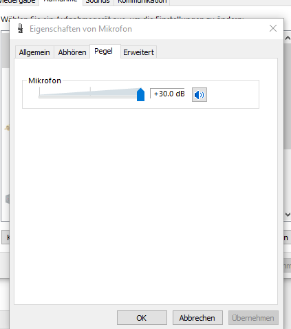

DuckDuckStop schrieb:
Wieso 100 ?
Windows Regler auf volle Kanne entspricht +30dB Verstärkung ?!
korrekt wäre, (Rechtsklick auf Regler ->von % auf dB) > 0dB Neutralstellung

CMDCake schrieb:
[IMG]https://www.computerbase.de/forum/attachments/30db-png.1084692/[/IMG]
Interessant. Ich wusste garnicht das der %-Wert auch als dB Wert dargestellt werden kann. 0dB würde da ja schon sinn machen denke ich (Ich hab wirklich keine Ahnung, aber ich schreib mal was ich denke), da Windows eine Verstärkungauf Software Ebende macht und wenn man über das Soundinterface den Gain hoch dreht dies auf Hardware Ebene passiert? Keine Ahnung ob das stimmt, aber das stell ich mir gerade vor ^^
