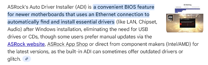

Für so etwas gibt es mittlerweile, im BIOS integriert, dann nach der Windows-Installation, einen automatischen Downloader. Für User, die nicht wissen was sie downloaden sollen.

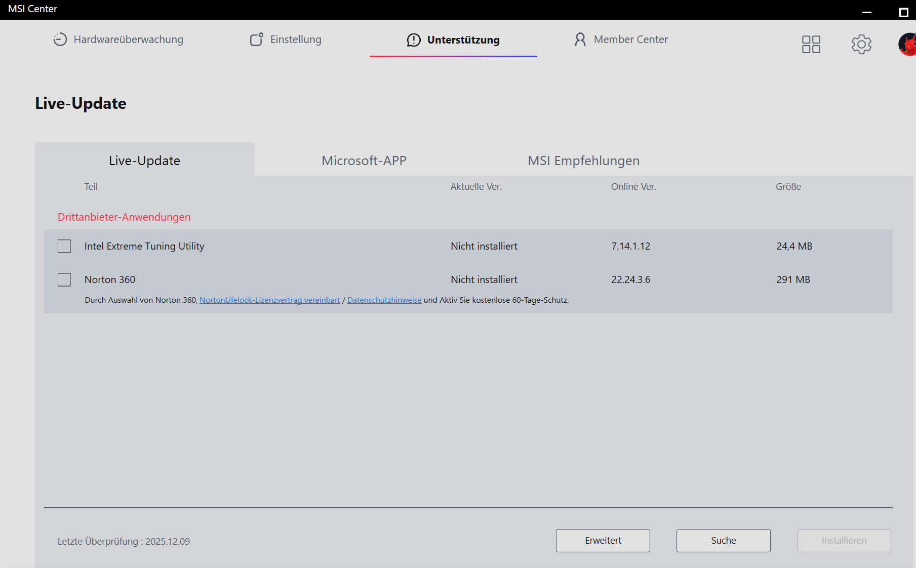

Da gibt es dann aber auch schon mal den Punkt: Norton AV und anderen Unsinn

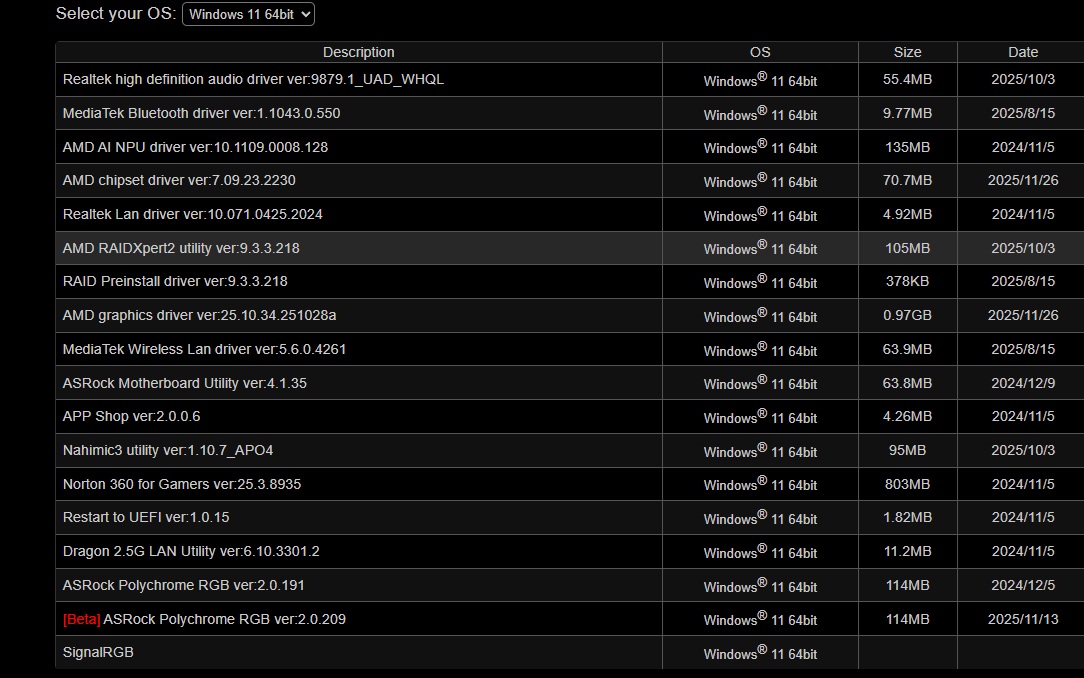

Da steht doch, welche Datei ein Treiber (driver) ist und für welches Gerät...
Von Oben nach Unten:
Treiber 1 bis 5 und 9
Treiber 8: Falls die CPU eine iGPU hat.
Den Rest würde ich nicht installieren. ("die 99 Dinge" die man nicht unbedingt braucht)
@LeahpaR ASRock B850 Livemixer Wifi.
Vielen Dank, ja steht zwar alles welcher Treiber es is, aber das alles für mich chinesisch :D
